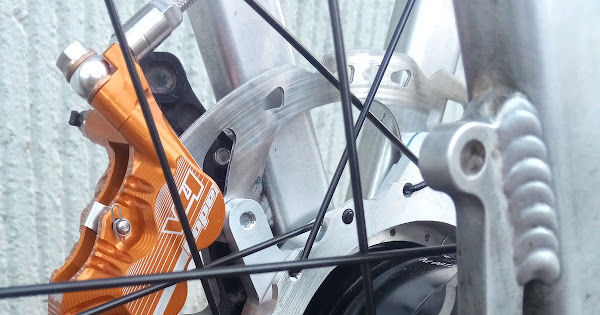

Je n’ai pas profité de mon dimanche pour rouler, mais j’ai fait une purge de mon frein, j’ai raccourci mes prolongateurs de 2 cm (ça fait ça de moins qui peut toucher mes genoux). J’ai même changé de selle (enfin j’ai remplacé la vieille selle KH fusion freeride dont 1 écrou de base de selle est cassé par une KH fusion freeride récente qui trainait dans mon garage :stuck_out_tongue: ). Mais je pose sérieusement la question de passer sur une nimbus air saddle ou carrément sur une exceed carbon thick. Vous avez des avis ? Je n’ai testé aucune de ces 2 selles (alors que Souryan roule avec la exceed carbon thick… :roll_eyes:)
Par ailleurs, je prévois ce soir : un gros nettoyage au lave auto de mes 2 36", un graissage du schlumpf (avec la chaleur du lavage ça pourrait fuir un peu…) et l’installation de 4 bouchons de guidon que je vais de ce pas acheter chez D4.

Lundi dernier, comme prévu, j’ai nettoyé mes 2 36", j’ai mis de la graisse dans le moyeu, j’ai installé 4 bouchons de guidon et j’ai même ajouté une sonnette, je compte rouler davantage sur le halage qu’avant, et il peut y avoir pas mal de cyclistes et de piétons.
