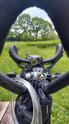

L’inconvénient d’une telle traversée c’est que c’est quasi plat…
Et sinon le mono a l’air bien cool, j’aimerais bien te voir en action dessus, car je trouve que les repose-coudes sont placés très haut.
C’est marrant, j’aurai que c’est son avantage (j’aime pas le d+)
Je sais pas si tu as lu tout le sujet, mais ce sont des repose-coudes qui sont sur des sortes de ressorts. Du coup, quand on met du poids dessus, ils se rabaissent pour être à la bonne hauteur.
Oui oui j’ai bien compris, mais quand même, les prolongateurs sont super hauts! Je les verrais plutôt un chouia au-dessus de la selle, quoi…
C’était le premier réglage que j’ai essayé, et je me suis dit qu’une photo vous ferait plaisir ![]()
Les « quelques réglages à faire » concernaient surtout le guidon. Depuis, j’ai changé plusieurs fois le sens de la potence, la hauteur de la potence, le recul des prolongateur, l’inclinaison…
Voici une photo d’hier :
Par rapport à la précédente, il y a un frein, de nouvelles pédales, un guidon plus bas…
Et depuis, il y a encore eu du changement, je vous dirais ça plus tard. ![]()
