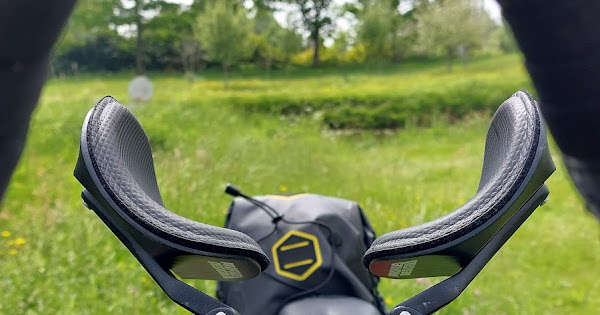

Chez moi ça n’est pas un problème. Comme le mono est « lourd sur l’avant », quand je tombe en avant, le mono « plonge » et je passe naturellement au dessus. Une ou deux personnes à qui j’ai fais tester sont tombées de la même façon, et aucun problème ne s’est fais rencontré.
Et je trouve que le guidon large combiné aux aero bars c’est hyper confortable pour de la longue distance. Quand je roule tranquille, je prends le guidon, j’ai beaucoup de contrôle en virage et je suis plutôt droit. Quand je veux aller plus vite, je passe sur les aero bars, qui ne sont pas trop loin, du coup ça ne tire pas trop dans le dos, et surtout je peux appuyer sur les coudes, ce qui repose les fesses, ce qui est appréciable après des heures en selle.
Autre avantage : avec un guidon large, tu as la place de mettre des lampes, compteurs, support de téléphone, etc.

Ensuite, effectivement la répartition du poids est importante, sur le mien ça n’est pas idéal (cf vidéo ci-dessous)

Quand je dis que j’en ai fait un, je veux dire que j’ai serré ma potence, puis le guidon dessus et voilà.
