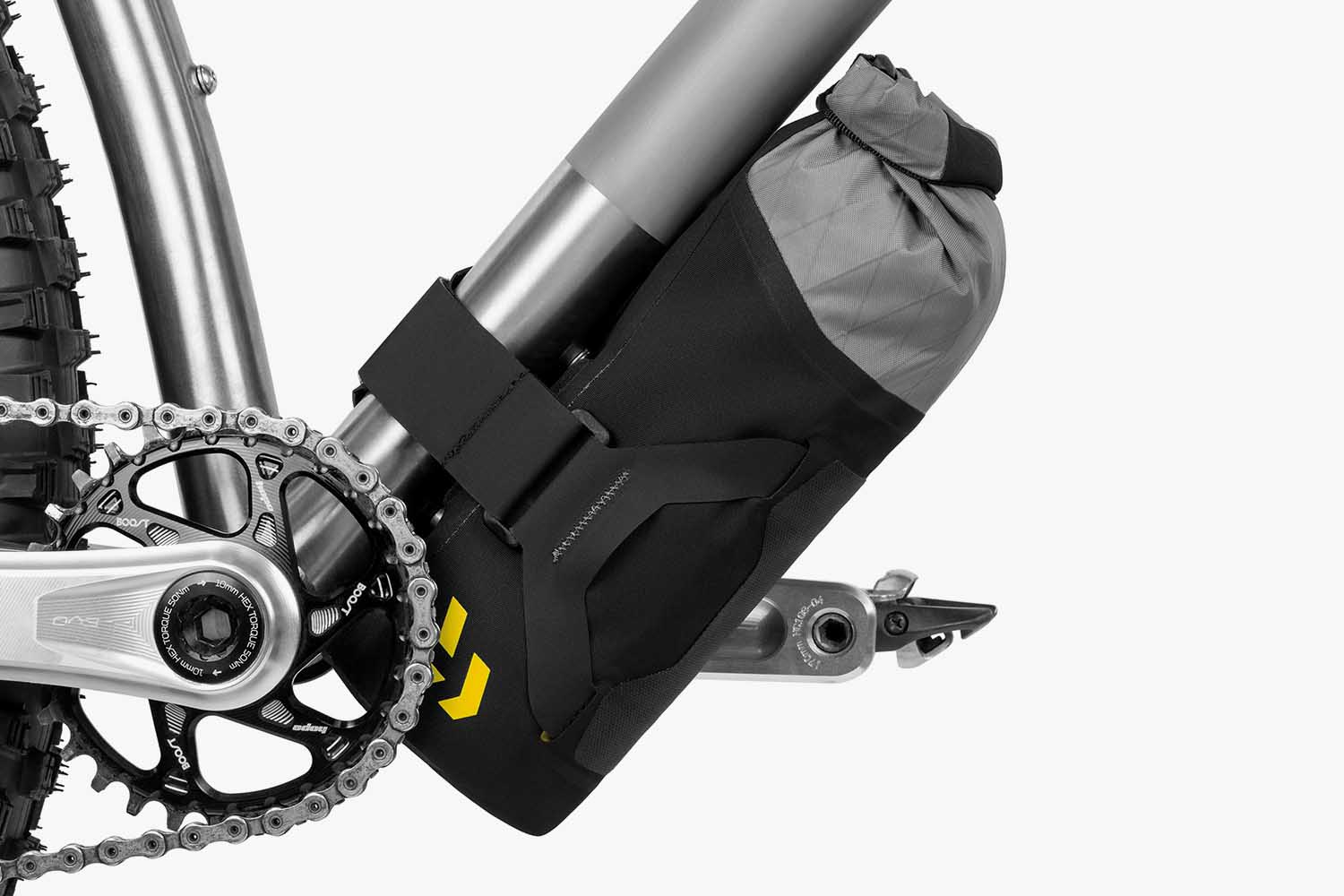

J’ai déjà regardé 2-3 sacoches de la marque qui pourraient aller à merveille sur mon mono :

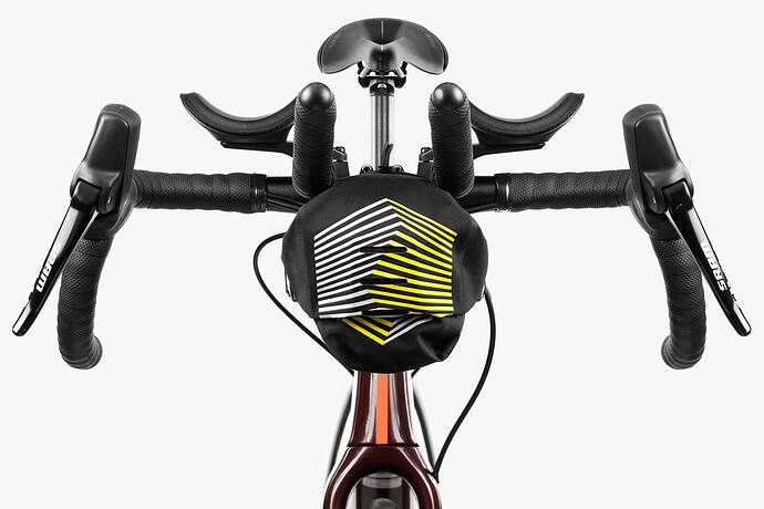

Il me faudra une petite sacoche devant, du genre :

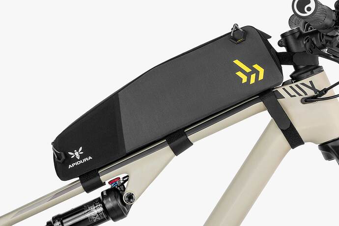

Pour le top tube, j’ai déjà une sacoche restrap bolt-on, mais apidura a pas mal de choix, par ex :
Et il y a même la possibilité de fixer une sacoche sous le prolongateur :
