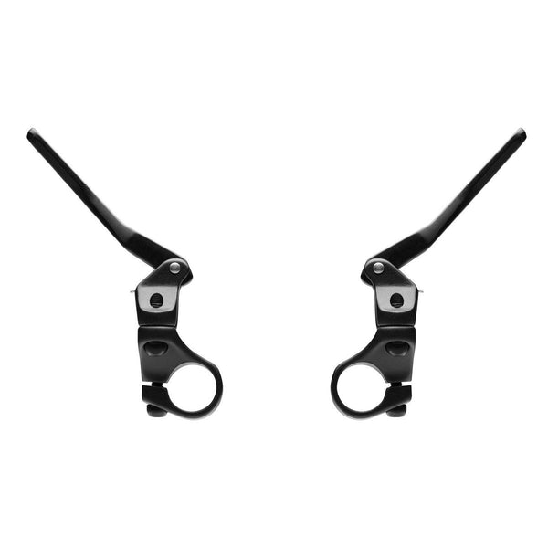

Au fait, une raison pour laquelle tu as choisi cette forme de prolongateur @toutestbon ? Je vois que les bras repliables de Profile Design se vendent en pièces séparées :
Du coup, on peut imaginer les monter sur d’autres prolongateurs (par exemple, sur des barres droites comme celles-ci). Pour avoir testé les 2 formes de prolongateurs, je préfère les barres droites. Notamment, il me semble que c’est plus léger (donc moins d’inertie lors des virages).
[EDIT] Je vois qu’il y a une version similaire avec des barres droites :
https://www.profile-design-eu.com/collections/aluminium-aerobars/products/copy-of-sonic-ergo-50a
5 grammes de différence, j’aurais pensé plus !
Oui, j’avais vu qu’on pouvait acheter séparément les reposes coudes, ou avec des extensions parallèles en J. Mais je crois qu’en termes de disponibilités ça ne se valait pas…
