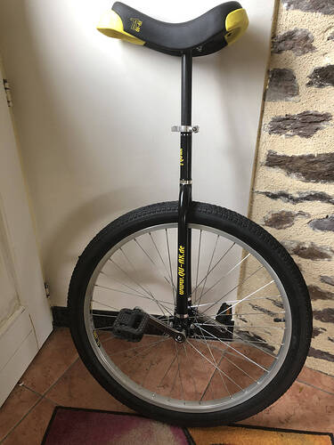

Sinon j’ai un basique only one 20"

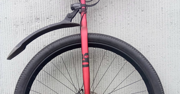

Il s’agit donc cette fois de mon 36" avec la fameuse jante en carbone.(Je sais que j’ai influencĂ© (entre autres) l’achat de cette jante pour certains, mais il n’y a pas de doute, il n’y a pas de retour en arriĂšre possible :wink: )
Il y a dĂ©jĂ  une photo qui avait Ă©tĂ© partagĂ©e ici (merci BouinÂČ). Mais j’avoue, que je regarde mes photos sur google photos, ce qui ne permet pas encore un partage direct sur le forum ou les rĂ©seaux sociaux que je frĂ©quente (strava et facebook).
Ce weekend, j’ai bricolĂ© un peu sur mon 36" super lĂ©ger. Je voulais essayer une nouvelle paire de manivelles triple M4O avec moins de Q-factor (= Ă©cart latĂ©ral entre les pĂ©dales) et des longueurs qui me paraissent intĂ©ressantes 117/138/159mm. Jusqu’à prĂ©sent j’avais une paire de nimbus VCX triple 100/125/150mm que je trouvais trĂšs bien, mais le 100mm me paraissait un peu court (bien pour descendre un col, mais pour descendre un col Ă  30km/h je me dis que des 117mm doivent suffire). Bref, j’avais envie de tester un peu plus long (je vois dĂ©jĂ  les grimaces de @Maxence) et surtout un peu moins de Q-factor. Je voulais aussi tester le support de levier de frein pour handlesaddle, j’avais des doutes quant Ă  son utilisation et les doutes ont rapidement laissĂ© place Ă  des certitudes. Je l’ai laissĂ© montĂ© le temps de prendre des photos avec de faire un retour Ă  Marco. J’ai aussi un petit soucis avec les vis de l’axe qui dĂ©passent de l’épaisseur de la manivelle (forcĂ©ment en installant des manivelles plus fines
 :thinking:). J’ai aussi mis une chambre Ă  air sous la guidoline pour avoir plus d’épaisseur afin d’avoir la surface de contact et de diminuer les vibrations. En fait quand je m’appuie trop longtemps sur le guidon (surtout pendant la descente d’un col), j’ai une douleur provoquĂ©e par la compression du nerf mĂ©dian
 c’est aussi pour ça que je voulais tester de positionner le levier de frein de façon Ă  ce que je puisse l’actionner des 2 mains
J’ai montĂ© ce monocycle au dĂ©but de l’annĂ©e, je l’ai rapidement adoptĂ© pour mes dĂ©placements quotidiens (j’ai un peu mis au placard mon 29S, que j’ai orientĂ© plus tout-terrain avec des manivelles de 150mm et un pneu de 3"
 mais c’est une autre histoire :slight_smile: ). Je l’ai donc principalement utilisĂ© avec des manivelles de 125mm. Ça fait un peu plus transpirer qu’avec des manivelles de 100mm, mais il a un peu plus de reprise et il a dĂ©jĂ  une trĂšs belle vitesse de pointe comme ça. :slight_smile:

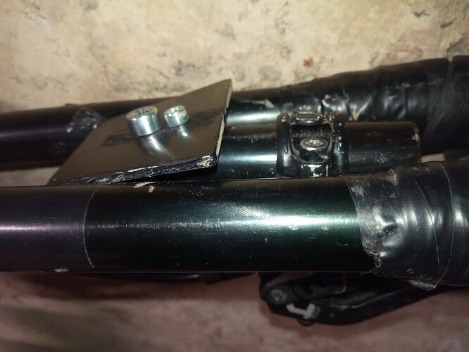

J’avais pour projet d’acheter un « guidon Â» M4O pour le monter sur ma roue libre (selle QX Eleven). Tu dĂ©conseilles le systĂšme ? Ou alors c’est uniquement sur la handlesadle complĂšte que le problĂšme se pose ? J’aimerais bien avoir de quoi tenir mon mono des deux mains, ça m’éviterait des douleurs Ă  l’épaule. Mais si c’est pour que ces douleurs apparaissent dans mes mains
 Bof :upside_down_face:
J’adore le handlesaddle. J’ai toujours dis que j’étais fan du systĂšme, j’en ai 2. :stuck_out_tongue:
Je dis juste 2 choses :
  • la piĂšce supplĂ©mentaire Ă  fixer sur le handlesaddle pour monter un levier de levier de frein a priori utilisable avec les 2 mains, n’est pour moi utilisable avec aucune main (cf photos).
  • une descente de col c’est long, en restant dans la mĂȘme position pour freiner il y a pour moi un risque de douleur (c’est liĂ© Ă  la façon dont on pose la main, aux vibrations
). Il y a peu, j’ai relu le retour de Ben Soja aprĂšs son « everesting Â», pour lui c’est important d’avoir un frein qui puisse ĂȘtre Ă  actionner avec les 2 mains. Sinon le risque est de devoir arrĂȘter Ă  cause d’une douleur Ă  la main

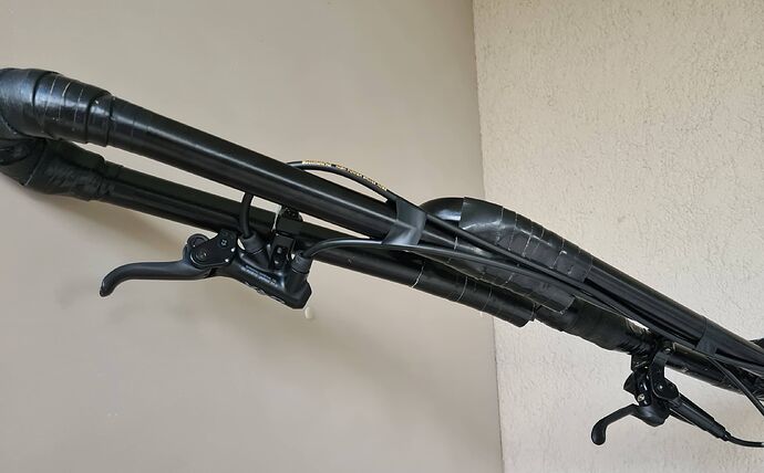

En fait, j’ai trouvĂ© une solution pour mon levier de frein ! J’ai envoyĂ© un mail Ă  Marco, il m’a mis le doute, puis s’est rendu compte que je ne pourrais faire ce que je souhaitais et entre temps j’ai retournĂ© le problĂšme dans ma tĂȘte (et les piĂšces qui composent le support de levier de frein). J’ai finalement rĂ©solu le problĂšme montant le truc « Ă  l’envers Â».
Google Photos
AprĂšs coup, je me suis souvenu d’avoir dĂ©jĂ  vu ce montage ici.
