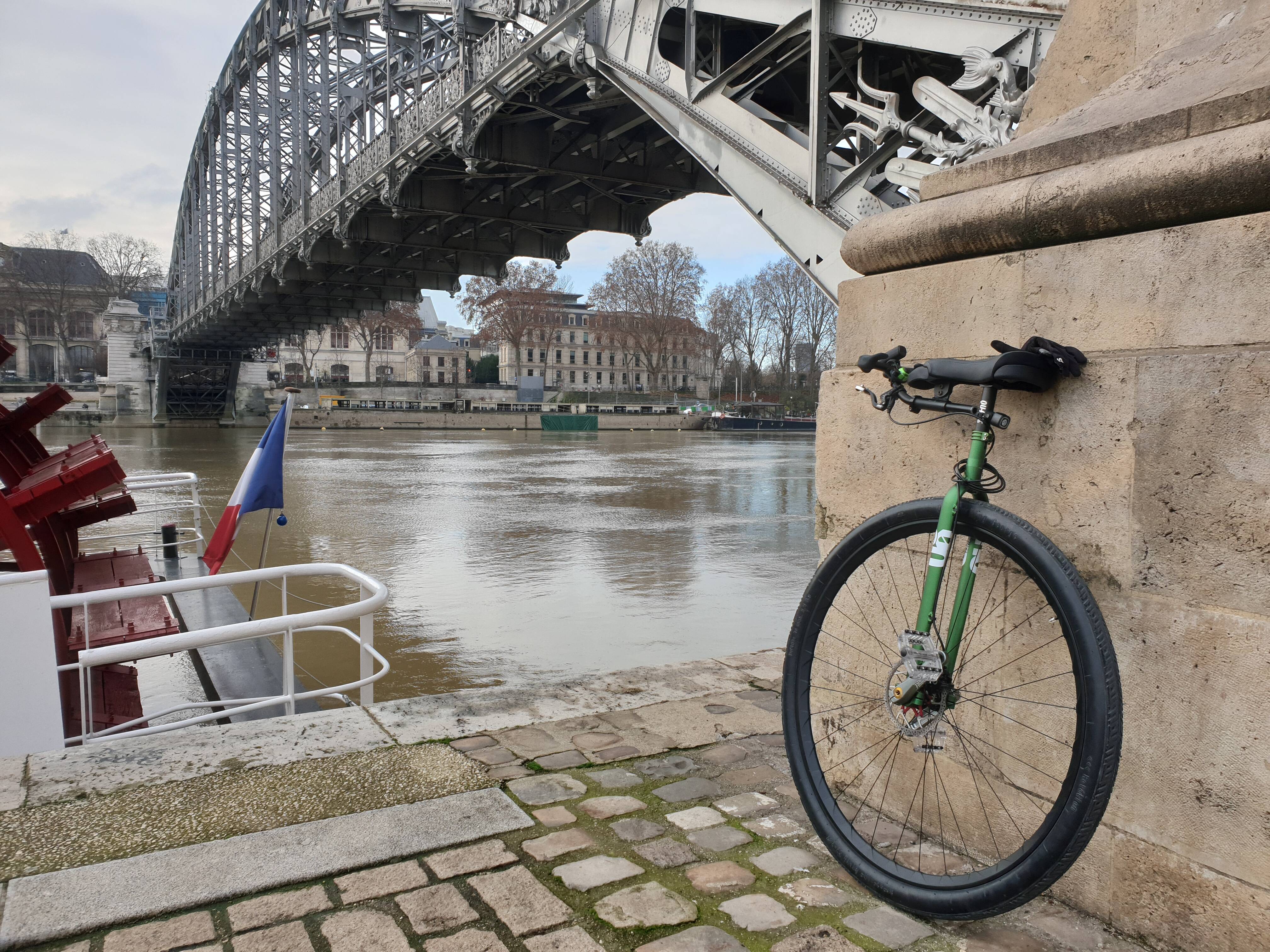

Le frein tient bien, comme ça ? Il ne bouge pas trop ? :thinking:
Il ne bouge pas vraiment. La piĂšce du dessus peut paraitre un peu bancale, mais le quadrilatĂšre est un trapĂšze isocĂšle, en serrant le support, la base la plus courte s’enfonce entre les 2 tubes du handle saddle, ce qui explique l’inclinaison arriĂšre-bas vers avant-haut. Je devrais rajouter de la guidoline/chambre Ă  air pour protĂ©ger mon handle saddle et que ça soit encore plus fixe (si je force ça bouge un peu c’est sĂ»r)).

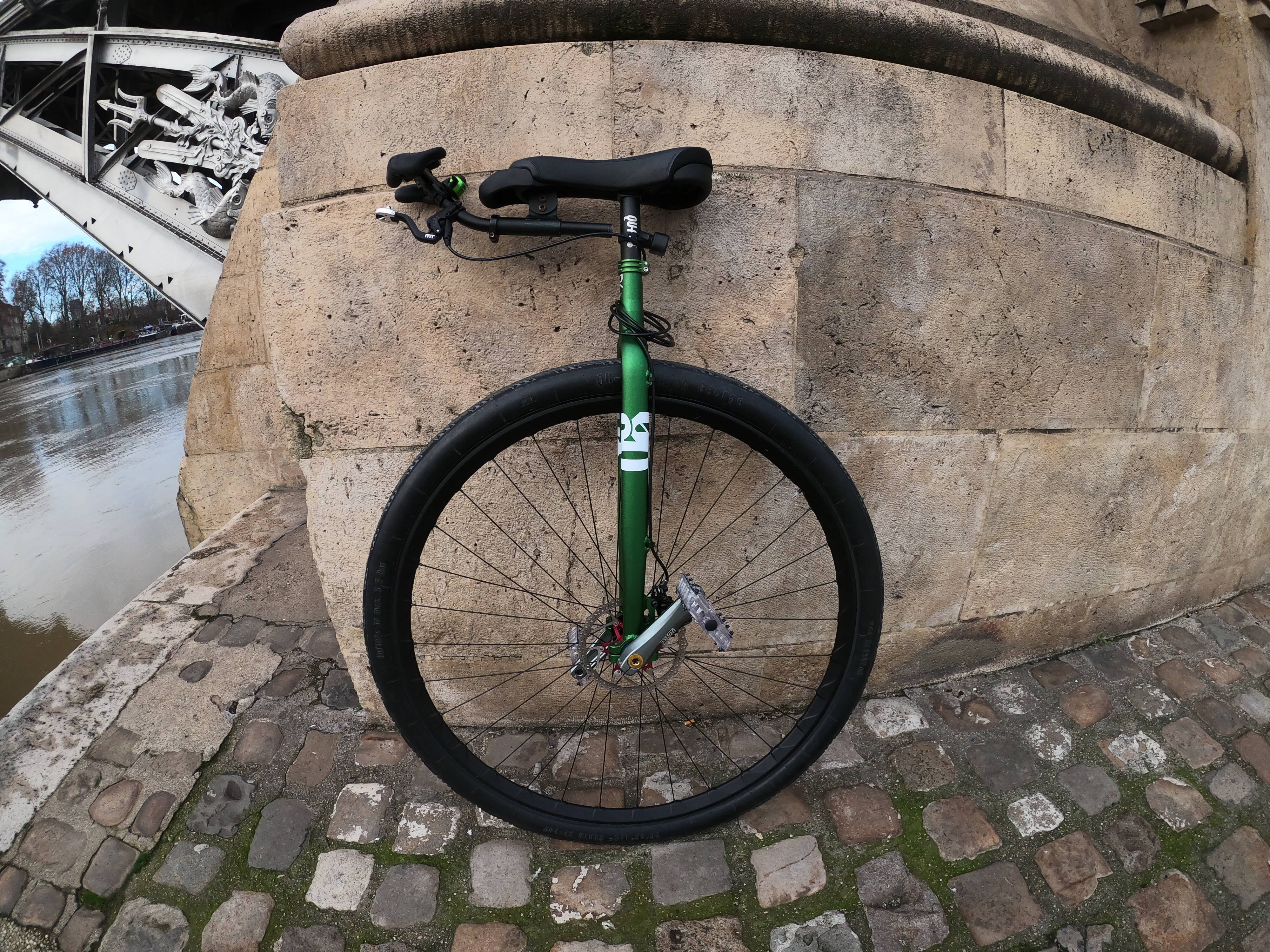

J’ai craquĂ© et j’ai pris un 36 avec jante carbone en me disant que le poids gagnĂ© allait me faire oublier cette sensation d’inertie et en croisant les doigts/espĂ©rant que la facilitĂ© du mono compensera la hauteur pour monter dessus.
Je l’ai reçu mercredi et il sera totalement fini quand je recevrais le pneu super lĂ©ger en 36 (Il n’y en a plus de dispo.)
Petit rĂ©sumĂ© de ma balade de ce matin avec le 36 en manivelle 136 (j’ai des 125 sur le 32")
DĂ©part timide car je me suis senti haut donc le rythme de pĂ©dalage Ă©tait trĂšs coooool (encore plus que d’habitude) mais trĂšs vite, aprĂšs un bon kilomĂštre j’ai senti que la roue est ultra contrĂŽlable grĂące Ă  la lĂ©gĂšretĂ©. Que ce qui ne me fait pas pĂ©daler plus vite avec le 32, Ă  savoir l’inertie dĂ» au poids de la roue n’existe pas lĂ .
Pas de souci pour les petits raccords sur certains bateaux en montant ou descendants des trottoirs, dans les quelques descentes oĂč je pouvais avoir un peu d’apprĂ©hension de me faire emporter par l’inertie en 32, lĂ  aucun doute de ce type.
Donc clairement, moi qui voit le mono pour le plaisir de la balade, je suis conquit !!!
Je n’ai pas tentĂ© la montĂ©e sans poteau mais je compte le faire demain ou dimanche. Et une fois la hauteur une fois en selle assimilĂ© par mon cerveau, ça va rouler tout seul.
LĂ  sur une balade de 14 bornes que je fais rĂ©guliĂšrement, j’étais dĂ©jĂ  dans la bonne moyenne que je pouvais avoir avec le 32 en 125. (LĂ  j’avais mis des 136)

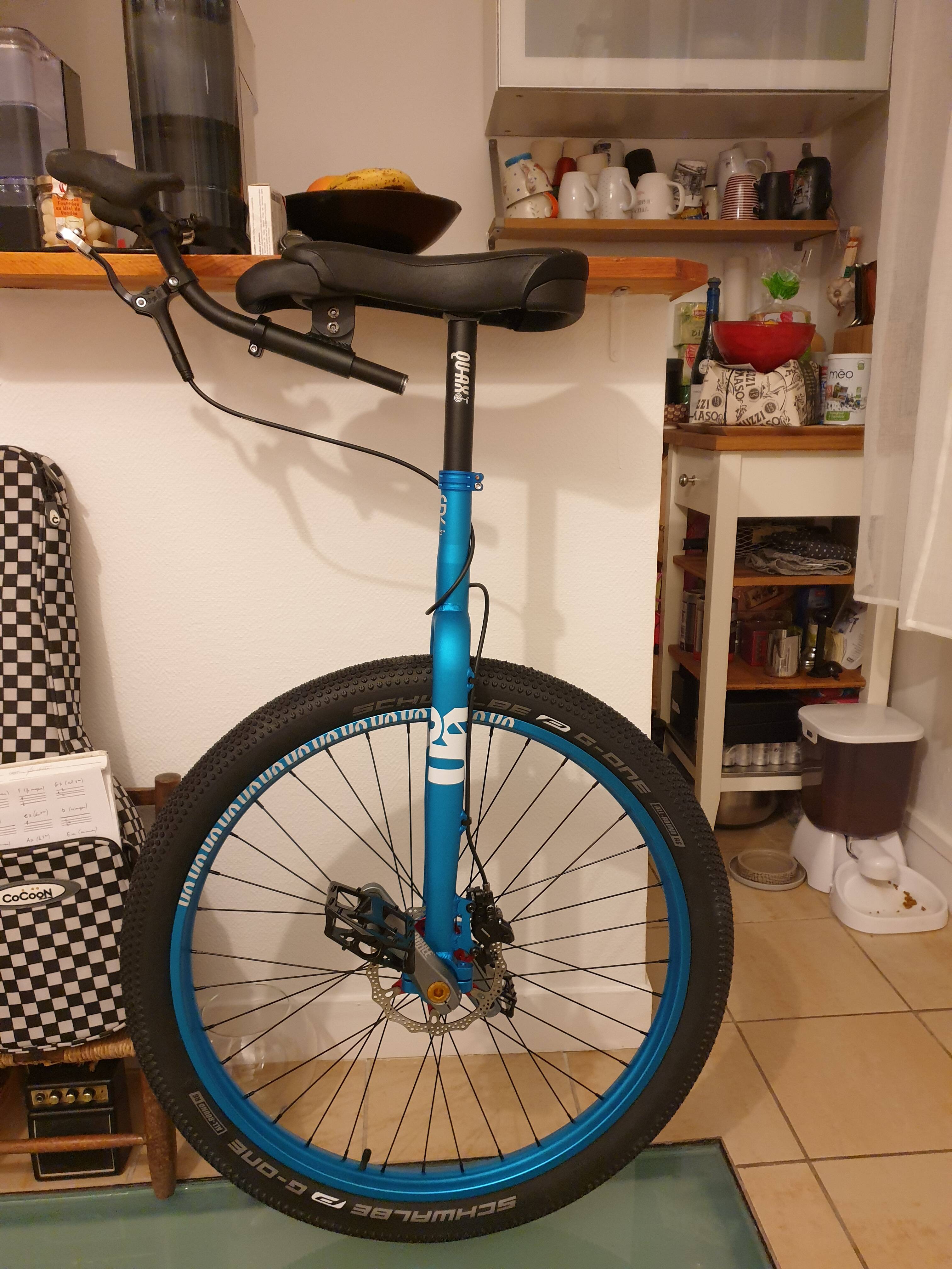

Je me suis gatĂ© ces 2 derniĂšres semaines avec l’arrivĂ©e du 36 et aujourd’hui de celui-ci.
Je n’ai pas encore rouĂ© avec, et niveau modification j’ai juste changĂ© la taille des manivelles pour mettre des 125, la selle pour mettre une fusion One (toujours la seule qui me va), et j’ai rajoutĂ© le guidon que j’avais sur le 26. Le guidon c’est surtout car je me sis rendu compte que, sans guidon, la position avec la main sur la poignĂ©e fait qu’aprĂšs haque balade et pendant plusieurs jours ensuite, j’ai mal dans le bas du dos. (merci l’accident de moto que j’ai eu Ă  20 ans.)
Ah oui, j’ai Ă©galement changĂ© le pneu pour en mettre un, un peu plus roulantet qui devrait convenir parfaitement Ă  l’utilisation que je ferais de ce mono (balade dans le bois de Vincennes, rando du Mardi (oui, je compte reprendre tous les mardis que mon boulot me permettront) et balade seul avant de rejoindre mon Ă©pouse pour nous balader Ă  pieds. J’ai donc mis un G-ONE 27.5 X 2.8.
La seule autre chose que je changerais peut ĂȘtre sont les pĂ©dales. Les KH me conviennent trĂšs bien pour tous mes monos, lĂ  les crampons me semblent plsu prononcĂ©s. Mais je verrais ça aprĂšs la premiĂšre utilisation.

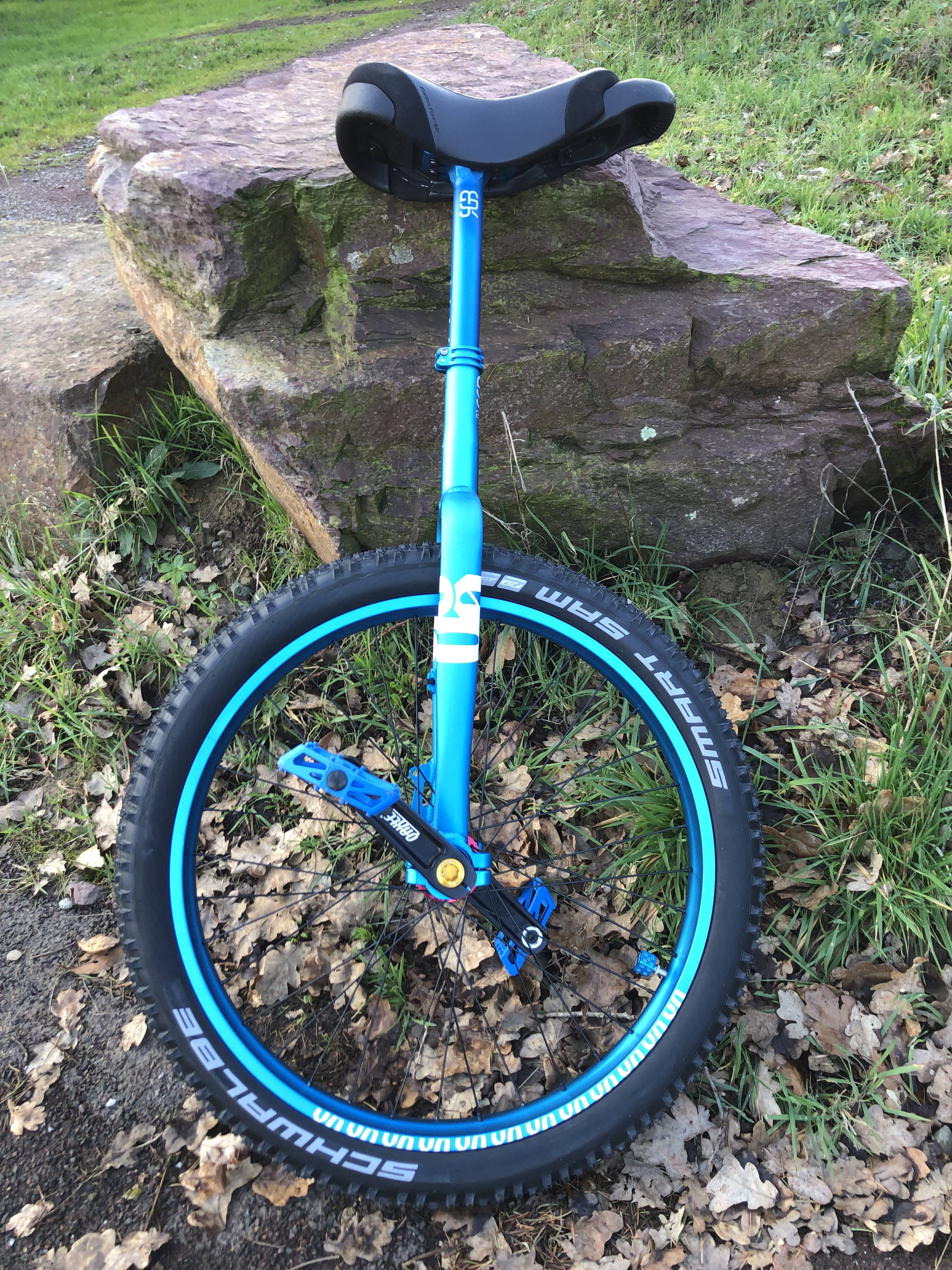

VoilĂ  le petit dernier donc. QUAX rgb 24".bCette fois complet et en attente de partir en ballade.
Un pure bonheur ! :grinning_face:
Il aurait pas déplu à Michou :joy: :wink:
Il est bĂŽĂŽĂŽĂŽĂŽ !!! :+1: :slightly_smiling_face:
Trùs joli, ça va te donner encore plus envie de rouler
Superbe !
Je vois que tu te sens pousser des ailes :face_with_monocle:
@Atita je la trouve classe ta selle ! Je ne sais pas si elle est connue, habituellement usitée !? Quelle est cette selle ? :slight_smile:
KH Fusion Freeride (c’est Ă©crit dessus en petit)
Comme tu m’as grillĂ©.
Imbattable @bouin-bouin :+1: c’est bien celle là .
Encore une fois c’est un chouette monocycle.
Par contre plus tu nous le montres et plus cette gamme RGB me fait de l’oeil. ArrĂȘte de me tenter s’il te plaĂźt ! :wink:
