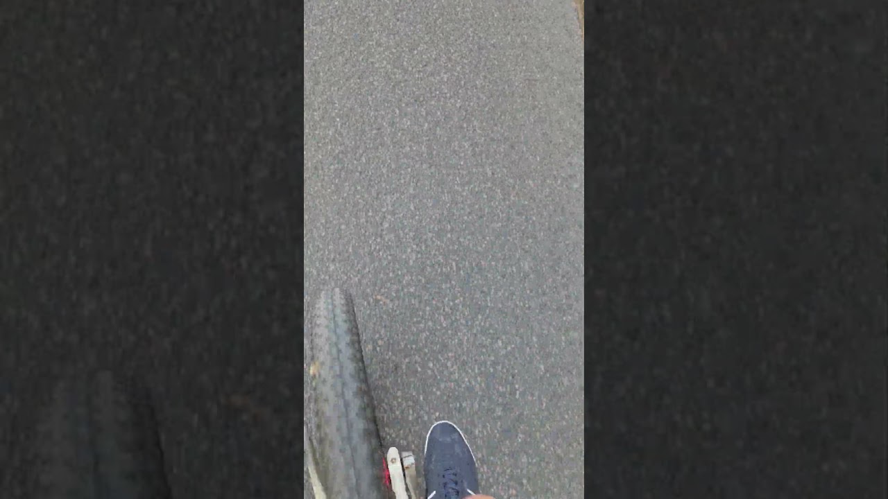

Mon mono grince à l’effort depuis 3 jours. Je pensais que ça venait des fixations de la selle mais non.
J’ai fini par me rendre compte que le son vient de plus bas, et que j’ai perdu un des caches de mes manivelles :frowning_with_open_mouth:
Je pensais pourtant les avoir bien serrées toutes les deux quand j’ai changé mes roulements il y a quelques semaines…
Ça couine:
Ah ouais, ça fait coin-coin ! :blush: La perte du boulon Qaxle M20 (« cache de manivelle ») est sans doute consécutive au changement de tes roulements, mais ça n’explique pas ce couinement. Vu la position de tes pieds sur la vidéo, je n’ai pas l’impression que tes semelles frottent contre les manivelles (ça aurait pu être une explication). Soit la manivelle gauche s’est mise légèrement en travers et elle frotte sur le cadre à chaque tour de pédale (ce qui me semble être l’explication la plus vraisemblable), soit une de tes pédales déconne (je crois me rappeler qu’il y en avait une qui avait beaucoup de jeu, mais que tu avais choisi de la garder comme ça ; je suis pas certain que ça a été le bon choix, et je pense même qu’elle peut être à l’origine de la perte du boulon M20)… Si c’est pas la pédale qui est en cause, il y a peut-être aussi un souci avec un roulement… Ça n’est pas facile à dire à distance ; ce qui est certain, c’est que quelque chose qui tourne frotte :thinking:
J’ai resserré la manivelle et ça couine plus :stuck_out_tongue: :mono:
Ah ben ça revient, mais progressivement. Clairement le fait d’avoir resserré la pédale a joué, mais… :thinking:
L’ordre dans lequel tu sers est important : le boulon jaune n’est pas un cache, il sert à comprimer l’ensemble manivelles, bague, roulement contre l’épaulement du moyeu. Il faut le serrer avant de serrer les manivelles sur l’axe, sans quoi il y a du jeu latéral. Peut être une piste…
J’ajouterai qu’il ne faut pas serrer trop fort, c’est de l’alu assez fin ça peut casser…
@Ant1 a parfaitement raison, ce boulon M20, jaune ou rouge n’est pas un « cache », c’est lui qui maintient la manivelle en position et assure son serrage. @Aurélien n’a pas tort non plus, il ne faut pas pour autant le serrer, juste l’amener en butée, puis serrer les deux vis CHC latérales, progressivement, l’une après l’autre, en alternance, ce qui n’est pas difficile, mais demande un minimum d’expérience en mécanique.:thinking: Je pense que Qu-Ax devrait donner un minimum de consignes pour le montage et le démontage de son interface Q-Axle, ça me paraît indispensable pour ceux qui n’ont pas de notions de mécanique…
