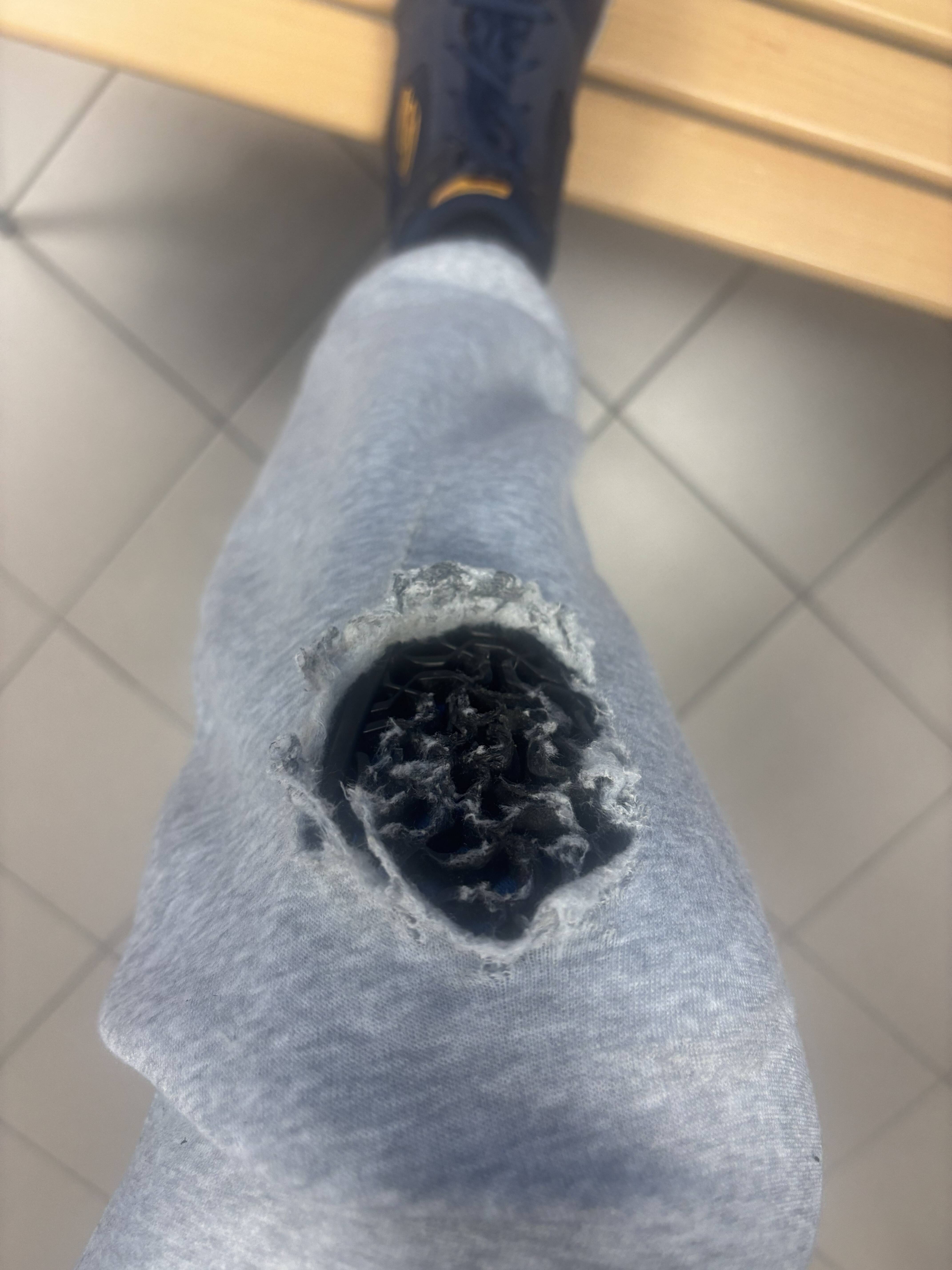

Aujourd’hui je me suis rendu au travail sur mon 29s, j’arrive presque à destination où j’y ai mes petites habitudes je mange dans la même boutique et j’y arrive souvent très en avance car y’a entre 26 et 30km selon l’itinéraire emprunté et c’est pour avoir le temps j’aime pas courir, je fais ma pause repas et je pars, à mi route entre la boutique et le boulot je fais une chute dans une légère côte avec un sol de qualité moyenne, je veux envoyer de la puissance pour accélérer, avec le sac sur le dos un peu lourd de mon change et de quelques nécessaires de travail et de pommes que je venait d’acheter pendant la pause. je bascule en avant de manière incontrôlée, chute incomprise et si rapide, que j’ai fais un sorte de looping, la roue m’est passée presque par dessus en me tordant légèrement la jambe de son inertie, je remercie les genouillères qui m’ont sûrement sauvé de rayures certaines. Je prends quelques secondes pour faire l’état du bonhomme et je reprends la route sans douleurs aucune. Je me lave et me change, un peu sonné quand même mais en me disant pour le retour c’est ok. Maintenant que les heures sont passées et que ça a refroidi c’est plus la même, j’ai mal à genou gauche certainement une petite entorse à un ligament… je marche mais quand c’est froid c’est pas terrible. Je décide d’appeler un ami qui viendra me chercher cette nuit après le boulot… pour une reprise du mono à une date inconnue….:sob: J’espère vraiment être valide pour les 24h de Lyon j’y tiens vraiment :sob:

Remets-toi bien Adrien et merci aux genouillères, en effet !

Oui j’étais en grande vitesse je ne roulais même pas trop vite je venais juste de la passer, non pour moi y’a pas eu de roue libre j’ai eu le sentiment de m’être trop penché vers l’avant, j’avais un vent de face vraiment important, ça plus le poids du sac sur le dos, plus les manivelles en 117 auxquelles je ne suis pas hyper habitué ça a été le mauvais combo je penses. Aujourd’hui c’est comme hier c’est déjà bien que ce soit pas pire, j’arrive à me lever sans trop de mal et je marche lentement mais j’irais pas forcer :fearful:. vous ne me verrez pas sur un mono d’ici deux trois semaines je penses…
