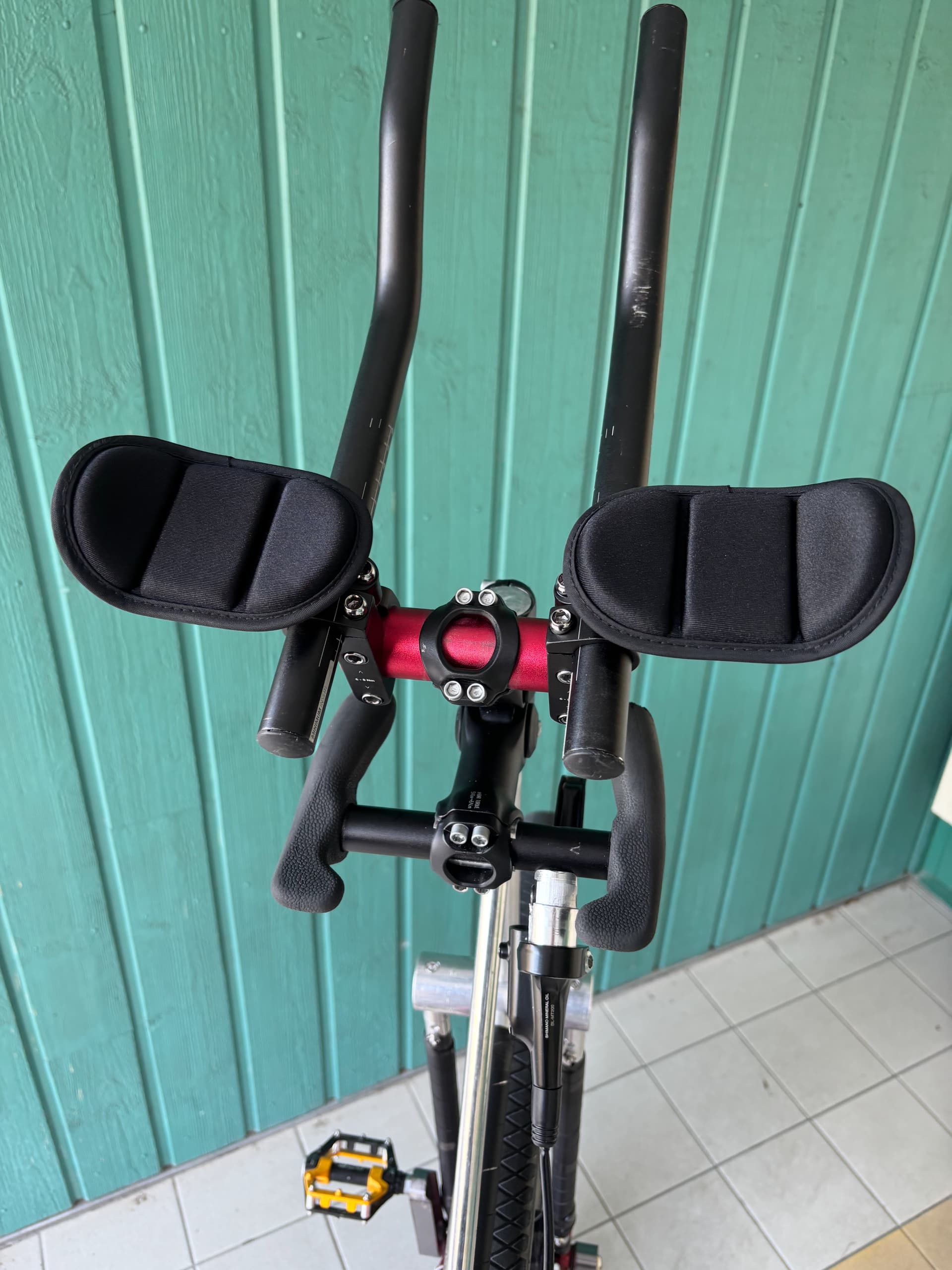

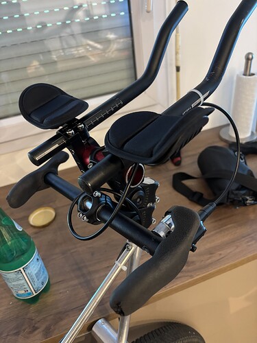

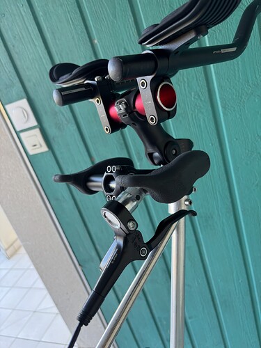

Super je prends note de vos conseil, aujourd’hui je ne vais pas faire de mono ou très peu mais passer une bonne partie de la journée à modifier le cadre, grosse modification prévue aussi pour éviter que mes genoux touchent l’avant de l’extension de cadre car c’était le cas, ça n’empêche pas de rouler mais de bien tourner probablement. Ça va être réglé. Je viens vous raconter vite :grinning_face: merci en tout cas
Après encore pas mal de temps passé, un peu de déception, de modifications, j’ai notamment rallongé le haut de la fourche artisanale car c’était trop bas et mal réglé pour moi, trop élastique d’avant en arrière par la suite et donc pas agréable voir pas utilisable, j’ai donc modifié l’aspect du cadre, plutôt original et imprévu mais fonctionnel et assez rassurant je crois. me voilà aujourd’hui à revenir de 10 petits km d’essai sur chemin et route, et c’était génial ! J’ai enfin trouvé mon réglage ou presque, j’ai modifié dès en rentrant le guidon pour éloigner les poignées et là c’est encore mieux et incroyablement confortable, j’ai hâte d’essayer à nouveau demain. J’ai fais quelques vitesses de pointe impressionnantes pour moi. Vous savez tout sur mon montage :wink:

Je ne dois pas parler trop vite c’est vrai, c’est pas encore super réglé, à très court terme je trouve ça mal réglé et j’ai pas aisance pour désactiver le rapport surtout :frowning: je fais encore de modifications j’espère trouver le bon compromis
Je ne suis jamais tombé avec mais… J’ai aussi je dois dire une peur bleue, c’est la chute, comment ça ce passe si les poignées et son guidon plus large empêche de poser pied à terre sans trébucher pour faire une chute plus correcte au minimum, j’ai vraiment peur d’avoir les pieds bloqués par le système au sol et de me rétamer comme il faut pas :fearful:

Mon avant dernière modification comporte un élargissement important du guidon, 32cm je crois… D’où ma peur. Bon je vais suivre ton conseil, et ne pas tomber :face_with_hand_over_mouth: merci :smiley:

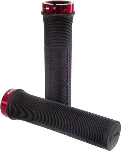

Tu as gardé les poignées type bar-ends ? Sur un guidon de cette largeur, il devient possible d’avoir une position VTT avec des poignées de ce style :
Deux avantages :
  1. Moins de risque de les accrocher lors d’une chute puisqu’il n’y a pas de partie saillante, contrairement aux bar-ends classiques.
  2. Ils permettent d’avoir une position de freinage plus proche de celle des VTT en attachant le frein directement sur le guidon, ce qui est vraiment très confortable.
Si tu es convaincu, je te conseille des poignées rigides qui peuvent ainsi être fixées sur le guidon tout en dépassant de la longueur que tu souhaites. C’est pratique si tu finis par trouver que ton guidon est trop étroit et que tu veux décaler légèrement les poignées vers l’extérieur.
Merci Max bonne idée je vais essayer, oui jusqu’à maintenant j’ai les bar-ends.

J’aimerais si ça ne me convient pas de pouvoir régler le cintre, de ce fait avoir les poignées qui reviennent un peu vers moi de part un réglage possible, ce sera peut être mieux ? A voir… cette modification ne sera jamais prête pour la cfm vu le temps que je met à faire mes composants et un peu la flemme de m’y remettre tout de suite mais y’a de l’idée a gagner en vous lisant merci. Ce que vous racontez là à propos des cocottes me donne l’envie de trouver un moyen de modeler des poignées à la forme de mes mains vu le temps passé en selle à l’année. Ce serait cool. A voir avec le temps
