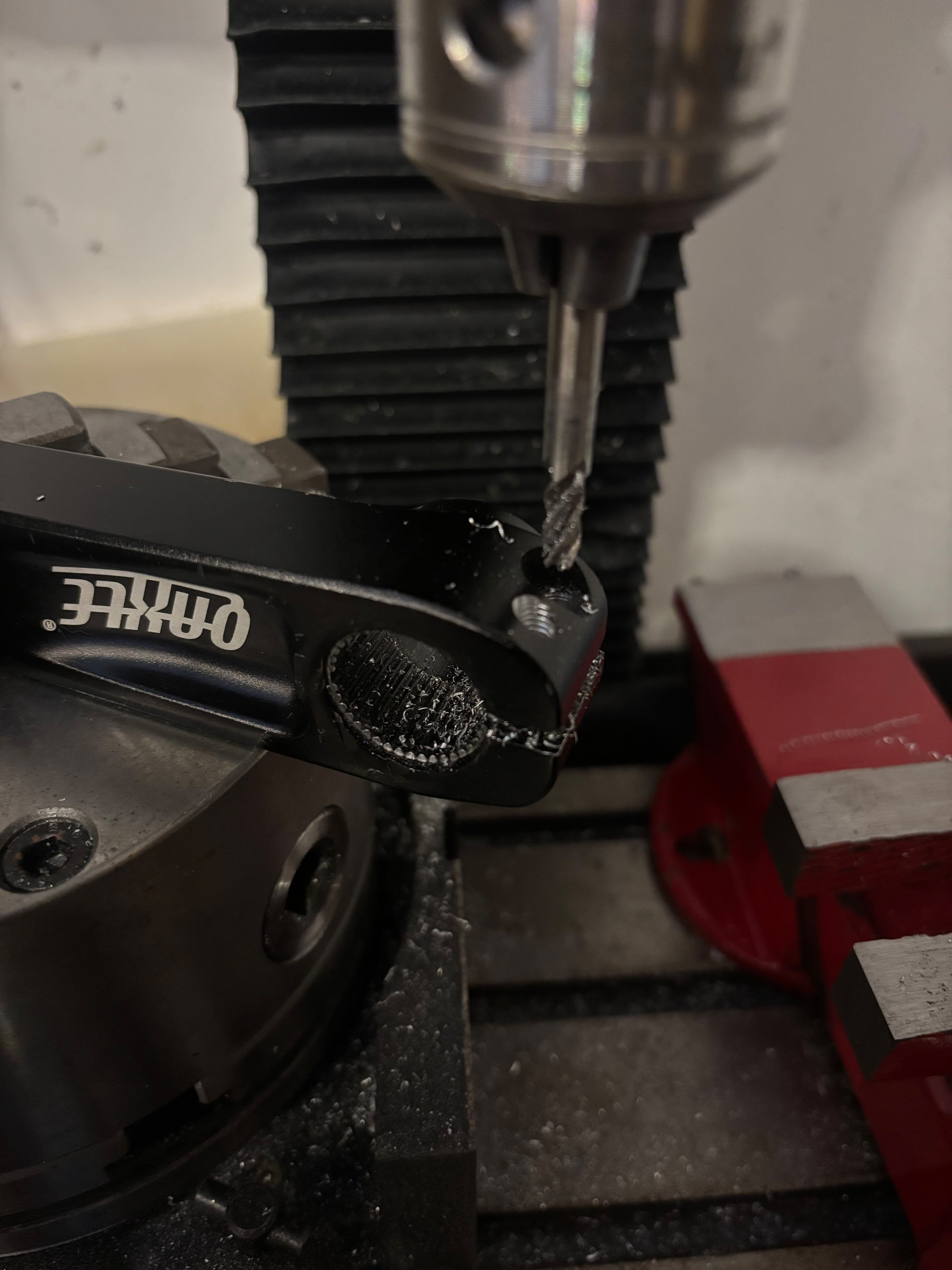

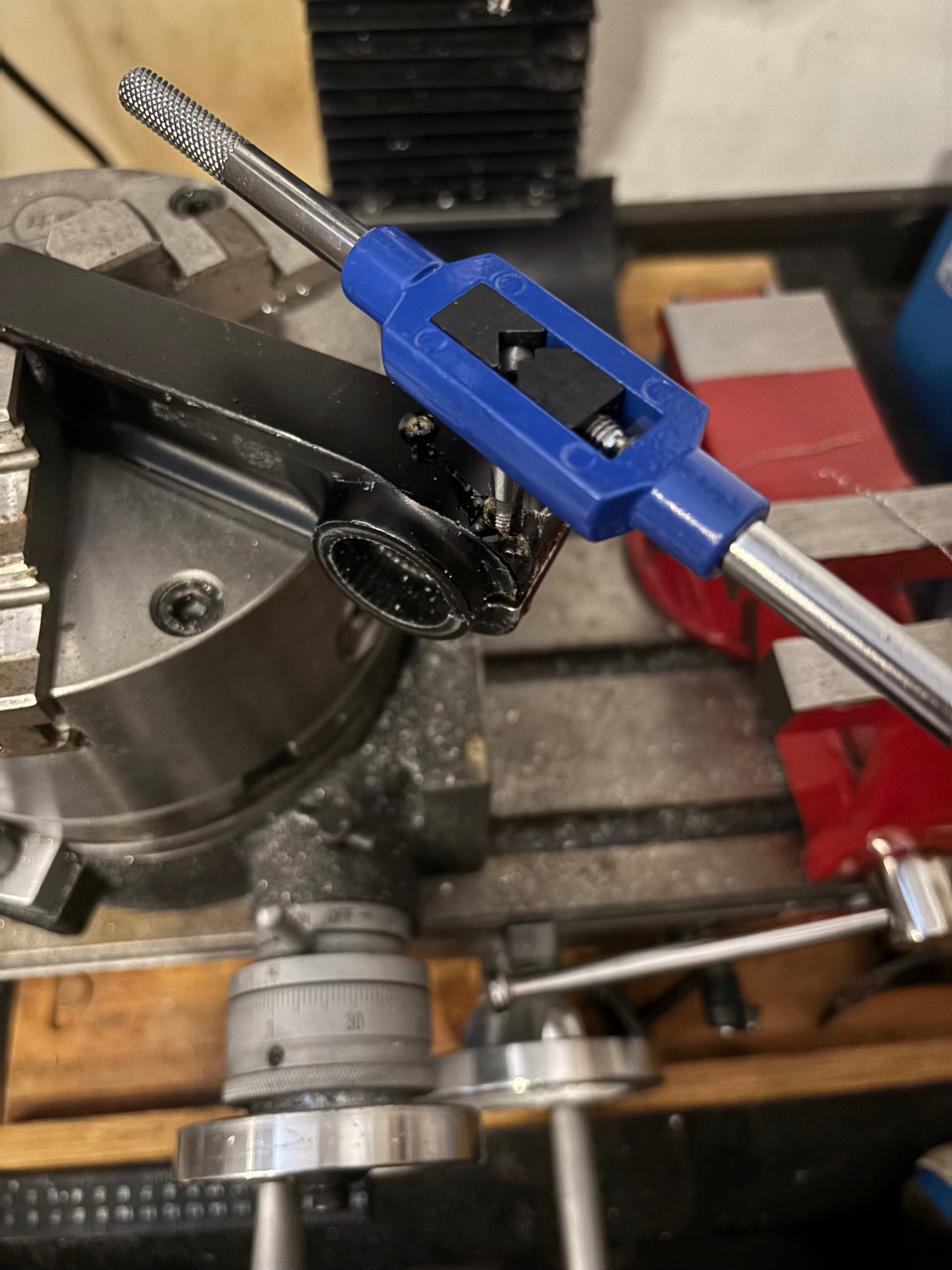

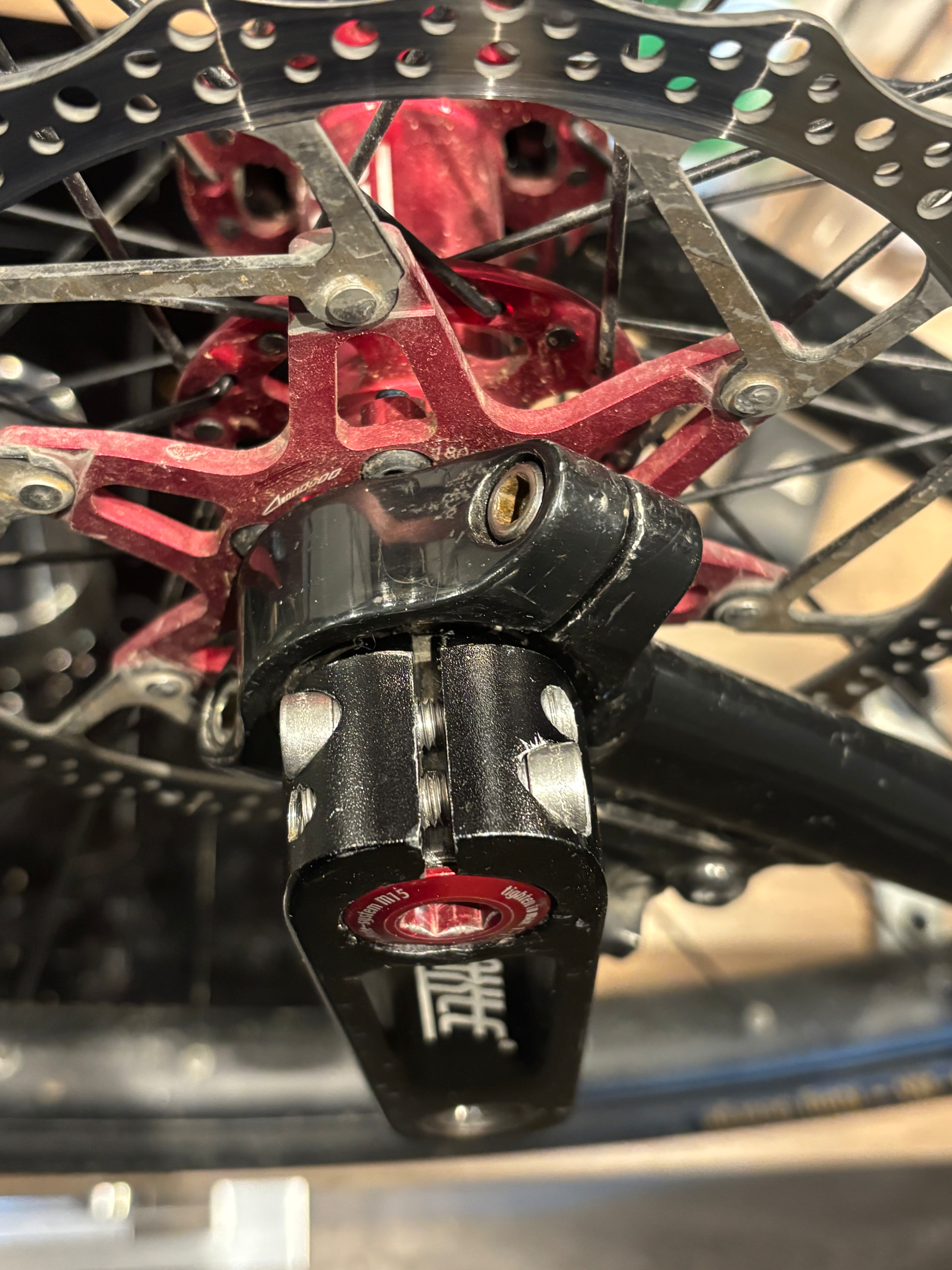

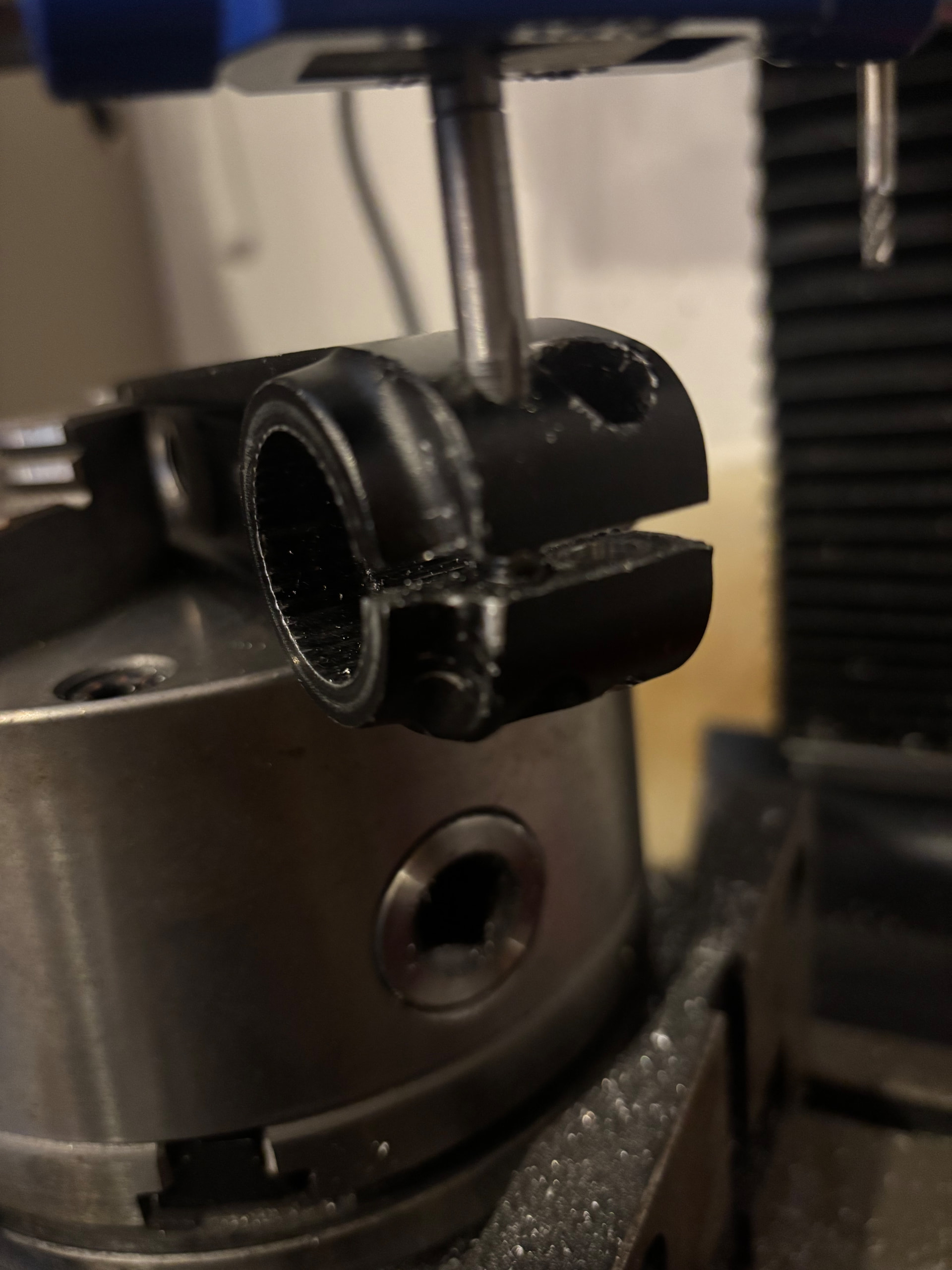

Aujourd’hui j’ai voulu aller en 36 standard au boulot, en voulant changer la config, j’ai ressorti une paire de manivelles au fond d’un sac avec d’autres manivelles diverses, la paire qui me faisait de l’œil était une paire de 100mm avec les fameuses vis très fines, trop fines d’ailleurs ! Le filetage sur l’une avait été foiré il y’a sûrement déjà pas mal de mois, du coup avant d’aller bosser j’ai modifié ça sur la totalité des trous à l’aide de la colonne et d’un jeu de tarauds me faisant passer sur ce jeu de manivelles en 6mm solidement, comme sur les autres modèles Qaxle à double inserts par exemple… Pas mal comme activité avant de partir bosser, ça détend :joy: j’ai pris un plaisir fou à aller au taff avec cette config et en plus je suis arrivé à l’heure au boulot :smiley:

Mais t’es drôlement bien équipé dis moi :slight_smile:
pas mal comme activité matinale !
C’est le rêve d’avoir un atelier comme le tiens pour pouvoir bricoler des monos comme tu le fais :star_struck:
C’est un atelier ultra compact et assez limité mais je m’en contente :smiley:

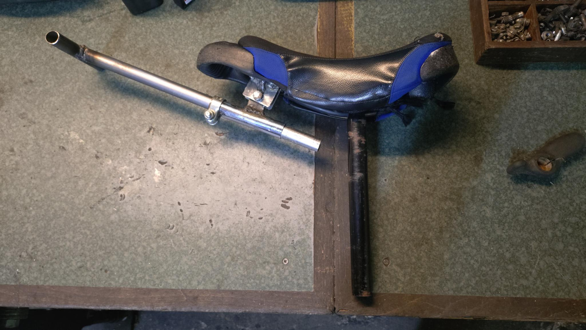

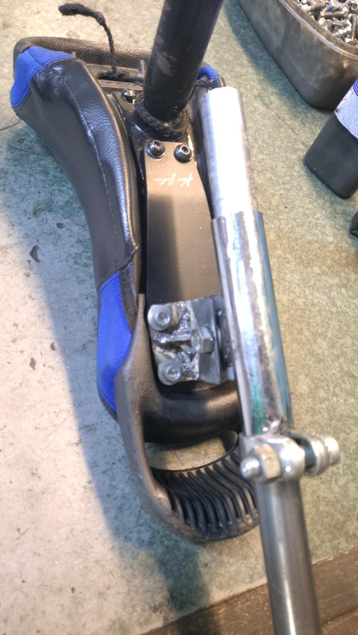

Mon premier guidon hihi.
Bon, c’est mes débuts en soudure (acier, fil-fourré). Je fais des gros pâtés haha. En plus, j’ai pris un tube de 20 au lieu de 22 donc ça ne marche pas pour mettre des bar-end. Pour faire simple, c’est fait un peu sur le tas sans trop de rigueur haha.
Quand j’aurai réglé le problème des poignées, il n’y aura plus qu’à le tester en Muni pour voir si tient le coup :star_struck:
Cool ! C’est une bonne première version
La tube qui a un collier de serrage au bout semble vraiment très fin, tu as pris quelle épaisseur de tube ?
22,2mm si je dis pas de bêtise
Pour le problème de dimension, est-ce que des réducteurs fait à partir d’une canette ne suffiraient pas ? Tu prends n’importe quelle canette de soda, tu la découper en petits morceaux et tu glisses ces morceaux entre le guidon et les bar-ends.
euh, celui que rentrait sans trop de jeu xD
Je pense que ça doit être du 22, mais de base c’était un tube de selle.
ooh bonne idée ! j’étais parti de base sur un réducteur/adaptateur de selle !

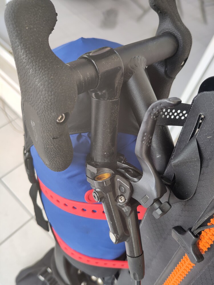

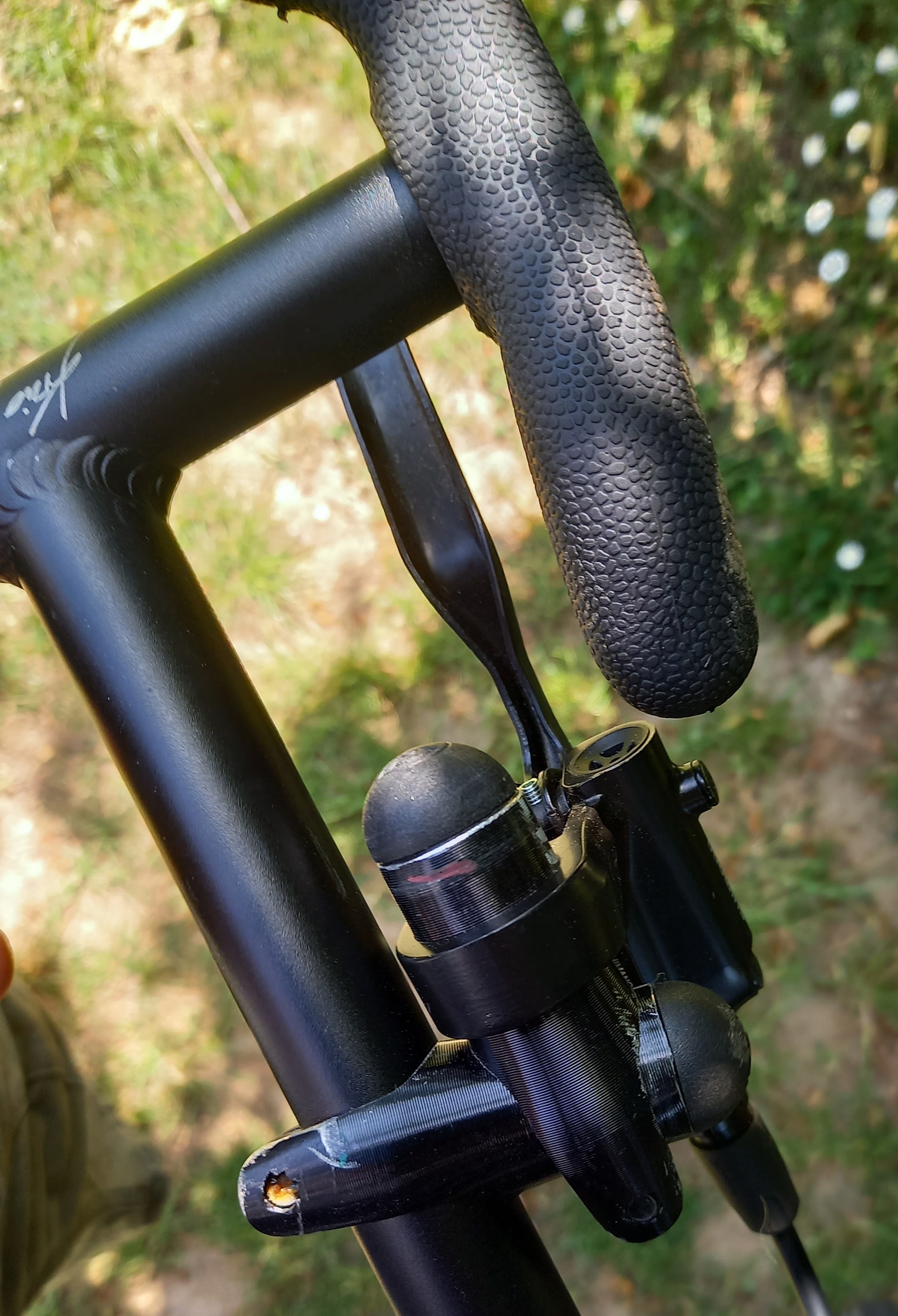

ça fait un moment que je me dis que je pourrais peut-être poster la fixation de frein réalisée sur mon 36”, mais niveau technique c’est assez loin de ceux qui bricolent des cadres en en V dans leur cuisine, ça aurait plus sa place dans une rubrique “vos bricoolages”.

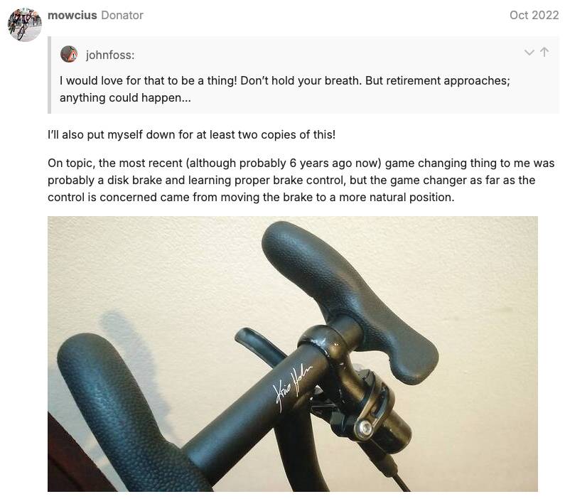

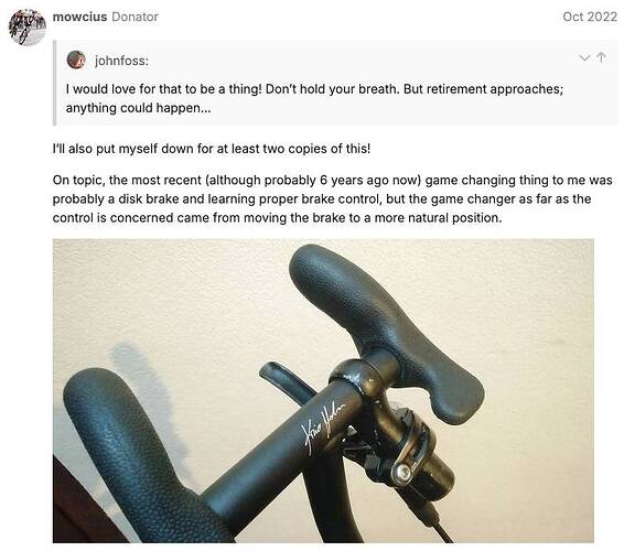

Dans l’idée de faire un peu comme Maxence (ci-dessous, truc vu aussi sur le forum international dans le sujet “what was your most game changing equipment upgrade”), j’avais acheté des bar ends semblables, de marque Radon, sur Leboncoin.
Malheureusement, sur mon 36” le levier de frein est trop long et avec ce montage il touchait le sol en cas de chute. Du coup, pour reculer le levier j’ai utilisé les 2 bar ends que j’ai un peu raccourcis au final. Ça rajoute une vis, mais ça permet de régler assez finement la position du levier
