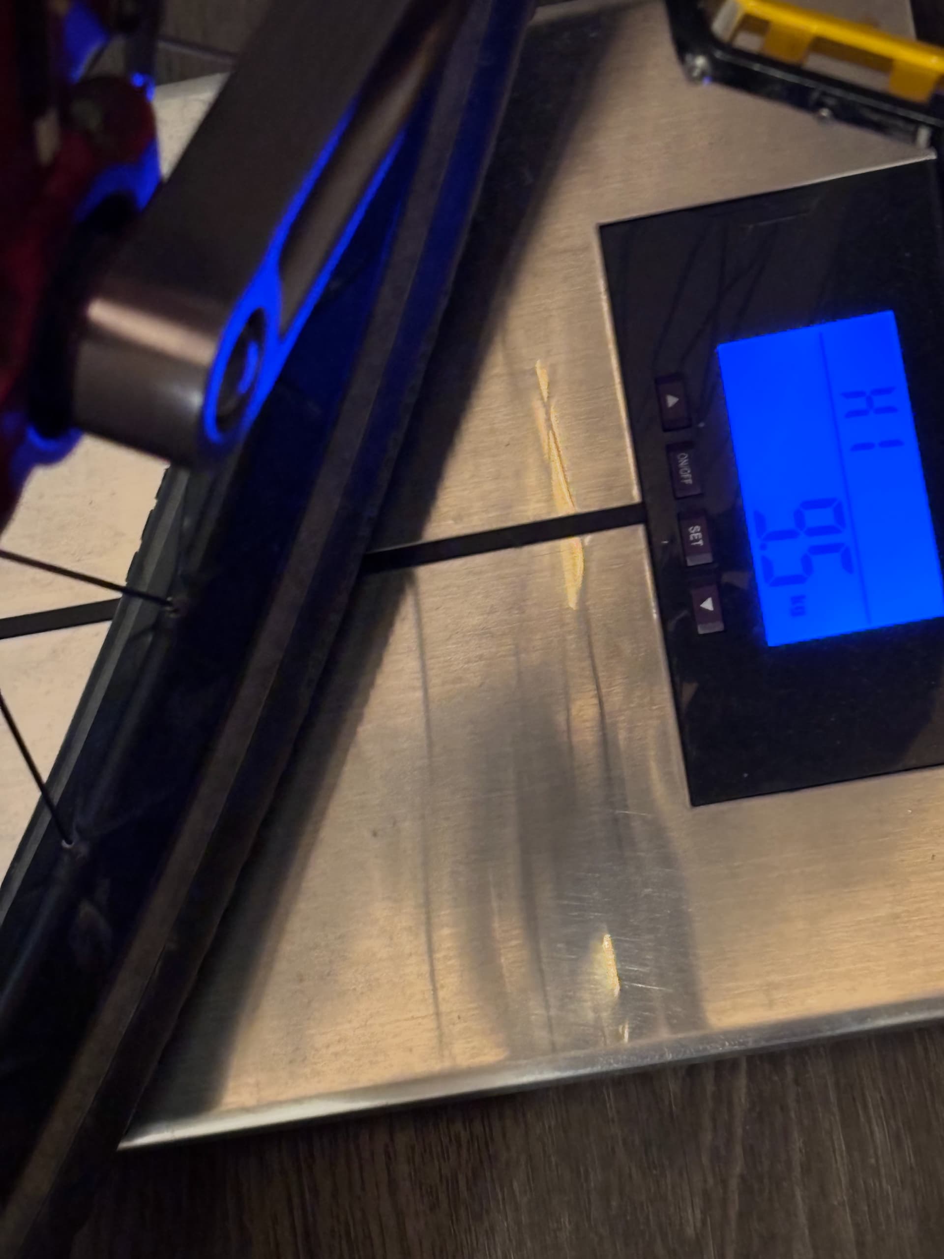

Tu as une idée du poids ?

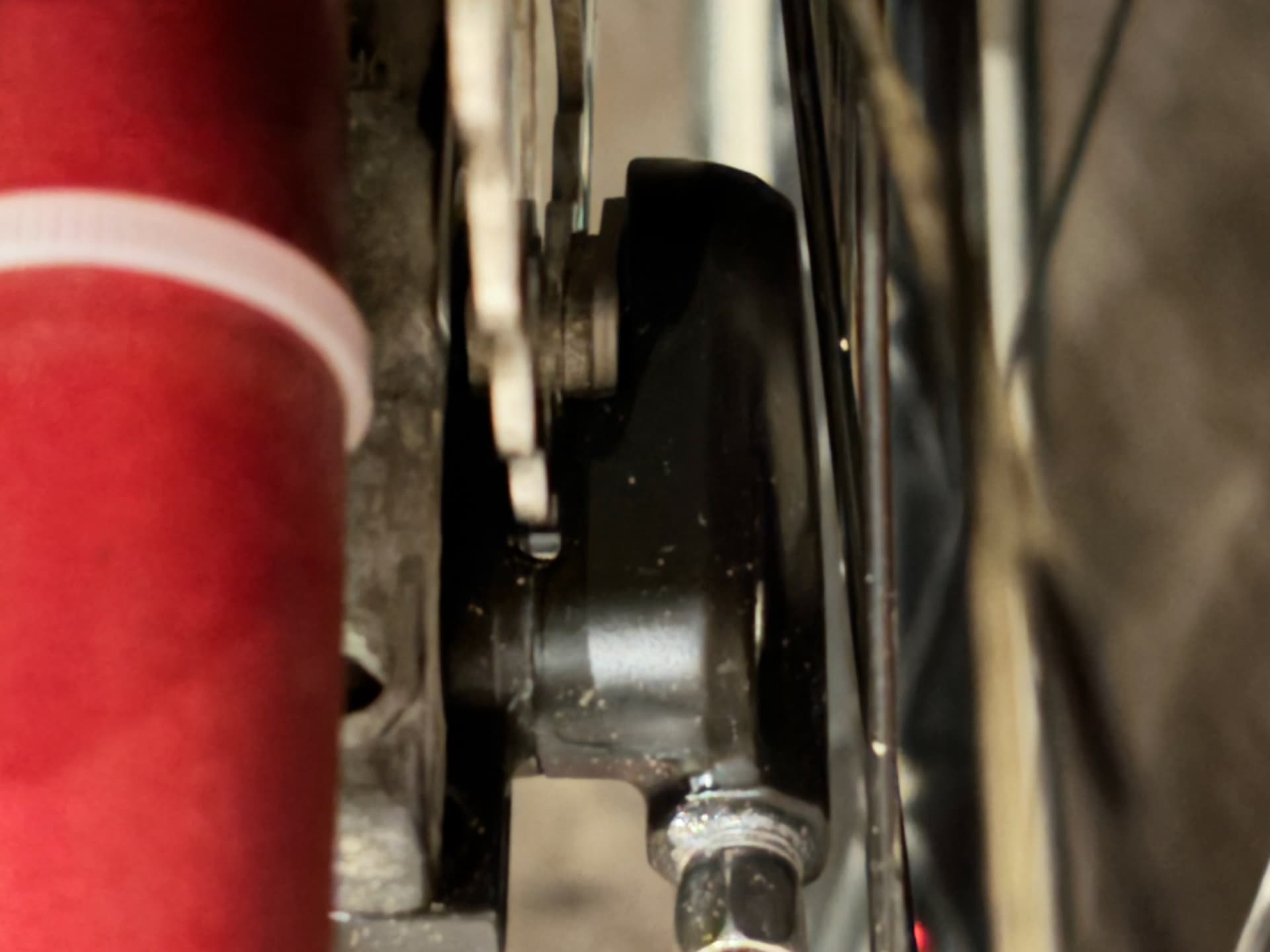

Est-ce que tu peux ajouter une photo pour se rendre compte du frein qui frotte stp, je suis pas sur de bien visualiser

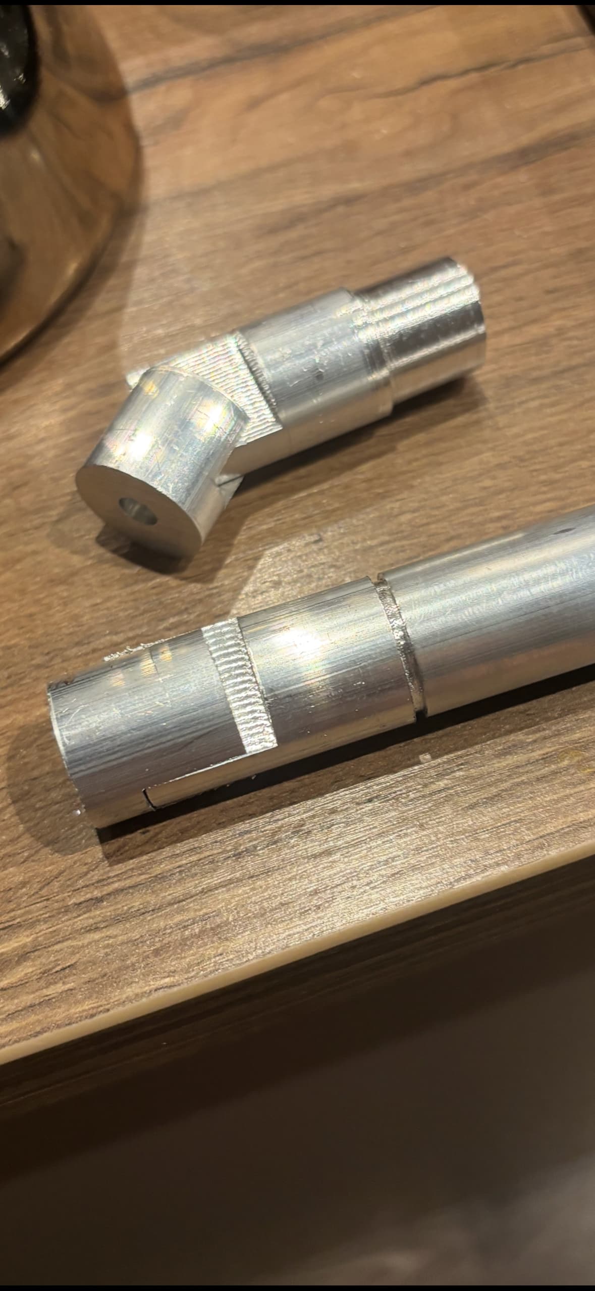

Merci Louis, je vais essayer de te faire une photo du frein qui touche demain tard ou près demain… pour ce qui est d’en faire d’autres j’aimerais mais pour le moment je n’ai rien prévu de ça, il n’est pas évident d’usiner dans mon salon :fearful::joy: j’essaye de ne pas faire trop de boucan pour le voisinage ça n’aide pas et donc je réduit la durée de travail pour certaines pièces quand ça vibre fort…de plus c’est très long pour chaque pièce car la machine que j’ai n’est pas CNC donc j’usine manuellement au degré au pied à coulisse et à l’œil, relou, il me manque un tour à métaux c’est sûr mais je me refuse à transformer l’appart en usine… je suis mal équipé pour répondre à des commandes :frowning:
Pour le poids du cadre je pourrais sûrement gagner un peu car il y’a des tubes creux au maximum mais pas que, pour certaines pièces j’ai préféré assurer le coup en laissant des tubes pleins qui sont certainement bien costauds et ça me rassure même si c’est au détriment du poids, je le pèse demain tard et je te redis ça. Le poids ne me choque pas en tout cas, en sous pesant d’autres mono j’ai cru voir pire :face_with_hand_over_mouth:

J’ai composé mon cadre en plusieurs petites pièces en espérant être plus autonome sur la possibilité de la refaire à l’unité en cas de casse et d’y apporter pourquoi pas une amélioration, ça s’emboîte se vis et ça rentre de justesse pour que ça soit bien serré. J’espère aussi avoir été logique.
Les pièces sur la photo ont été modifiées depuis mais ça représente bien la base du cadre.

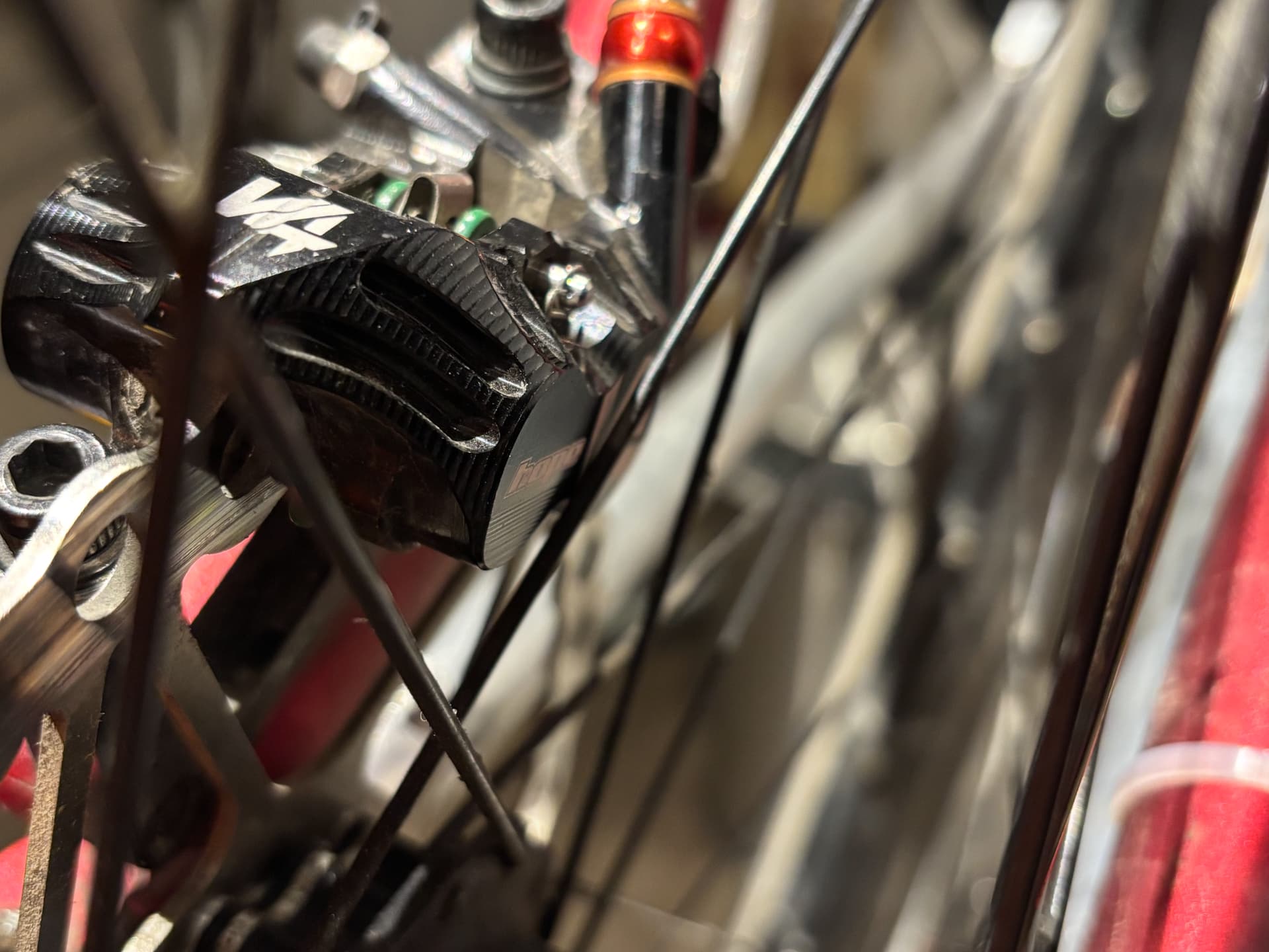

Voilà @mono14l comme prévu, la première photo c’est le frein qui frotte les rayons, la seconde c’est le frein qui ne frotte pas, un peu difficile à voir peut être désolé, le second est un frein d’entree de gamme Shimano mais ça va faire le boulot un moment jusqu’à ce je m’occupe de plus près de ce détail.
Le mono pèse 9,5 kg d’après la balance, je n’ai pas l’impression que c’est déraisonné, à pied à côté on a un peu plus de mal à le gérer forcément ça bascule un peu plus vite mais ce n’est que mon avis, ça me va.

Merci pour les photos. Mais pourtant le frein est mis sur la patte de frein du cadre rgb, non ? C’est étonnant qu’il vienne frotter
Pas étonnant, j’ai aussi eu des problèmes similaires avec le Schlumpf 2023 et un Hope V4. Il est assez large le bougre.
Oui exactement c’est fixé sur le rgb.

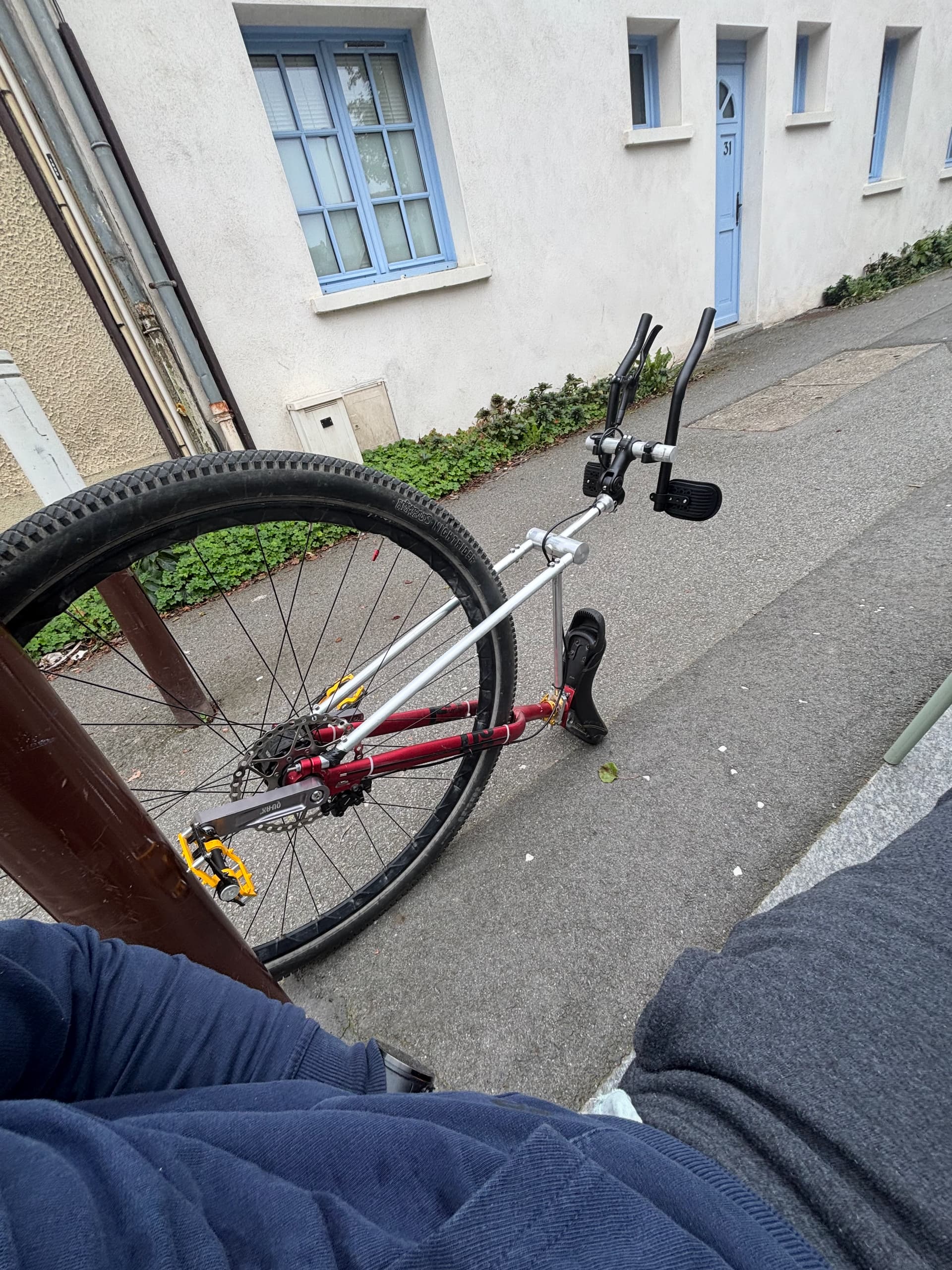

Je viens de faire 30 bornes c’est dur, j’ai pas l’habitude, la position fait mal assez vite et je suis plus facilement figé. À basse vitesse c’est encore plus dur de s’accouder sûrement normal je crois que c’est pas fait pour. j’ai un mal fou à désactiver la vitesse et à freiner en étant accoudé, dans les virages c’est dur, bon… c’est pas gagné :frowning: voilà… j’ai essayé pas mal de réglages c’est mieux mais c’est pas l’extase, et j’ai le retour à faire :joy:

Concernant les douleurs, peut-être que ton montage n’est pas à ta taille. Il faut peut-être rapprocher un peu les barres (elles me semblent très éloignées l’une de l’autre, encore plus que les miennes), et peut-être les tourner pour qu’elles pointent autrement. Ça vaudrait peut-être le coup que tu en discutes en vrai avec @toutestbon, il aura sans doute de bons conseils en voyant directement la bête.

J’ai l’impression que tu n’as qu’une seule position sur ton mono. Selon moi, avoir 2 positions (1 sur les prolongateurs et 1 position redressée) est indispensable. J’utilise la position redressée : en début sortie avant de passer la vitesse, dans les virages serrés, les grosses descentes, quand il y a des rafales de vents (> 40-50 km/h).
Au départ avec le cadre en V, ne cherche pas une position très différente de celle que tu as sur un mono classique avec un guidon. Au début, je mettais de l’appui sur les mains et sur les coudes, mais avec l’habitude, tu mets moins d’appui sur les mains, c’est principalement un appui sur les coudes.

@adrien2rennes , ça a l’air très quali ce que tu as fais. Je trouve aussi que les prolongateurs sont très éloignés.
Comme les autres, je te recommande d’ajouter une position plus proche de celle d’un t-bar pour les vitesses lentes, les conditions venteuses et les virages prononcés.
Pour ça, n’aies pas peur d’élargir un peu la barre de support de tes prolongateurs.
