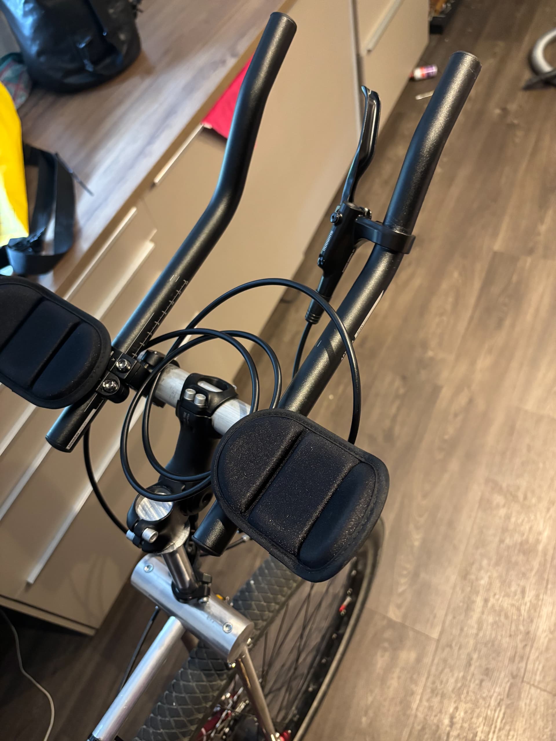

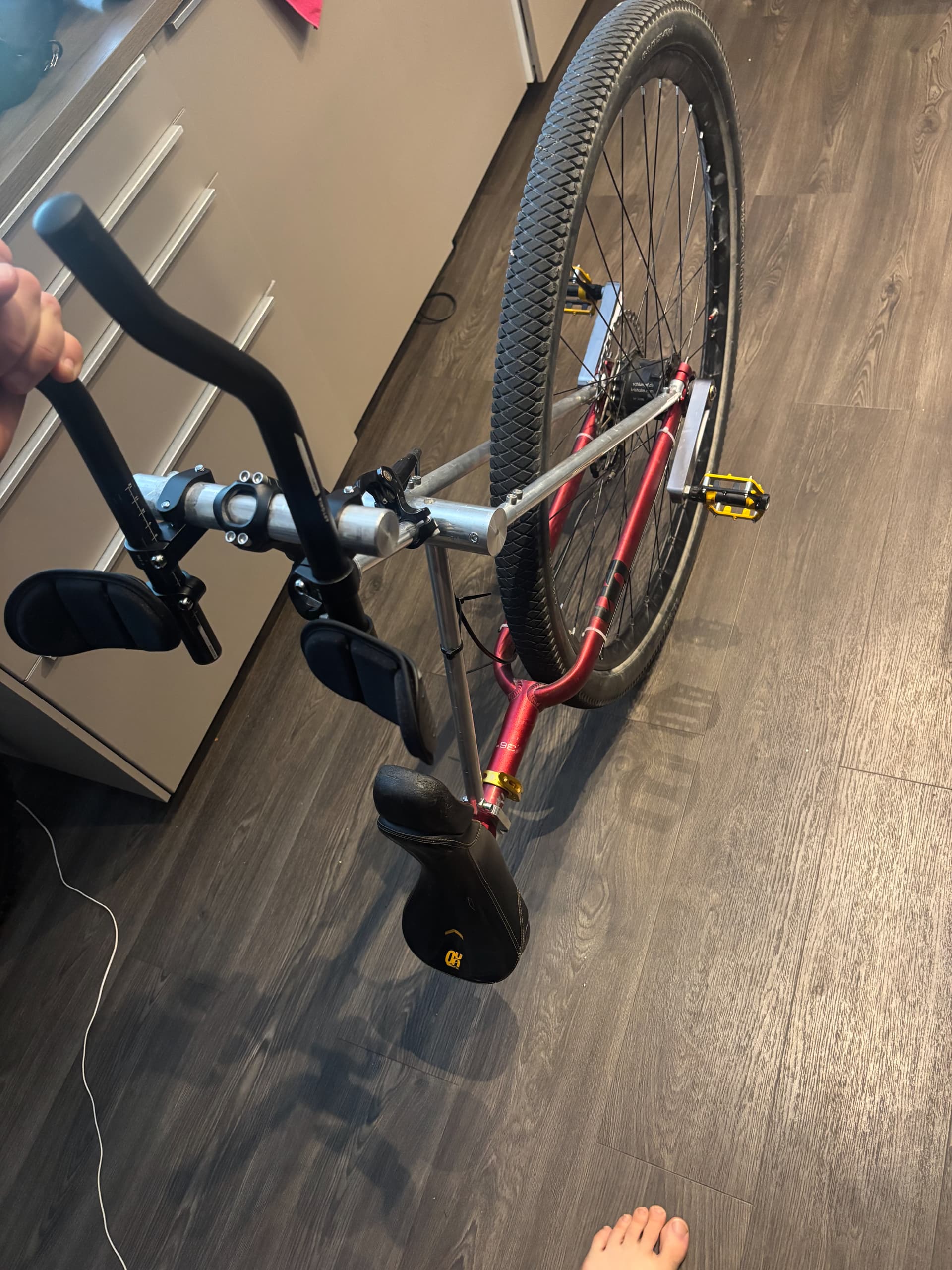

Salut ! depuis plusieurs mois je travail au compte gouttes pour faire une extension de cadre sur mesure « maison » avec prolongateurs classique. Aujourd’hui est presque un grand jour car j’ai pu sortir avec pour la première fois, inconfortable et déroutant car la selle était trop vers l’arrière malgré une première modification à ce propos, il y a eu correction faite après et ça semblait bien mieux mais je n’ai pas eu le temps d’essayer dehors car il m’a fallu partir. J’ai aussi passé la vitesse de l’axe à la fin vu que ça ce passait bien et que la structure ne bougeait pas, sans chercher la vitesse élevée car je n’avais pas bien installé le frein, le câble hydro était trop court, autant dire qu’il était même inutilisable.
Donc :
  • ma volonté première était pour ce projet de n’effectuer aucune modification sur le cadre c’est paris réussi ! De tout faire avec des vis car plus simple pour moi que de souder, ça semble solide alors que j’ai rien collé ni même ajouté de frein filet pour le moment, rassurant :grin:
  • C’est impressionnant de pouvoir s’accouder comme ça,
  • ma première crainte est de chuter et d’être mal engagé avec les reposes coudes qui viendrait se prendrent dans les jambes ou les pieds.

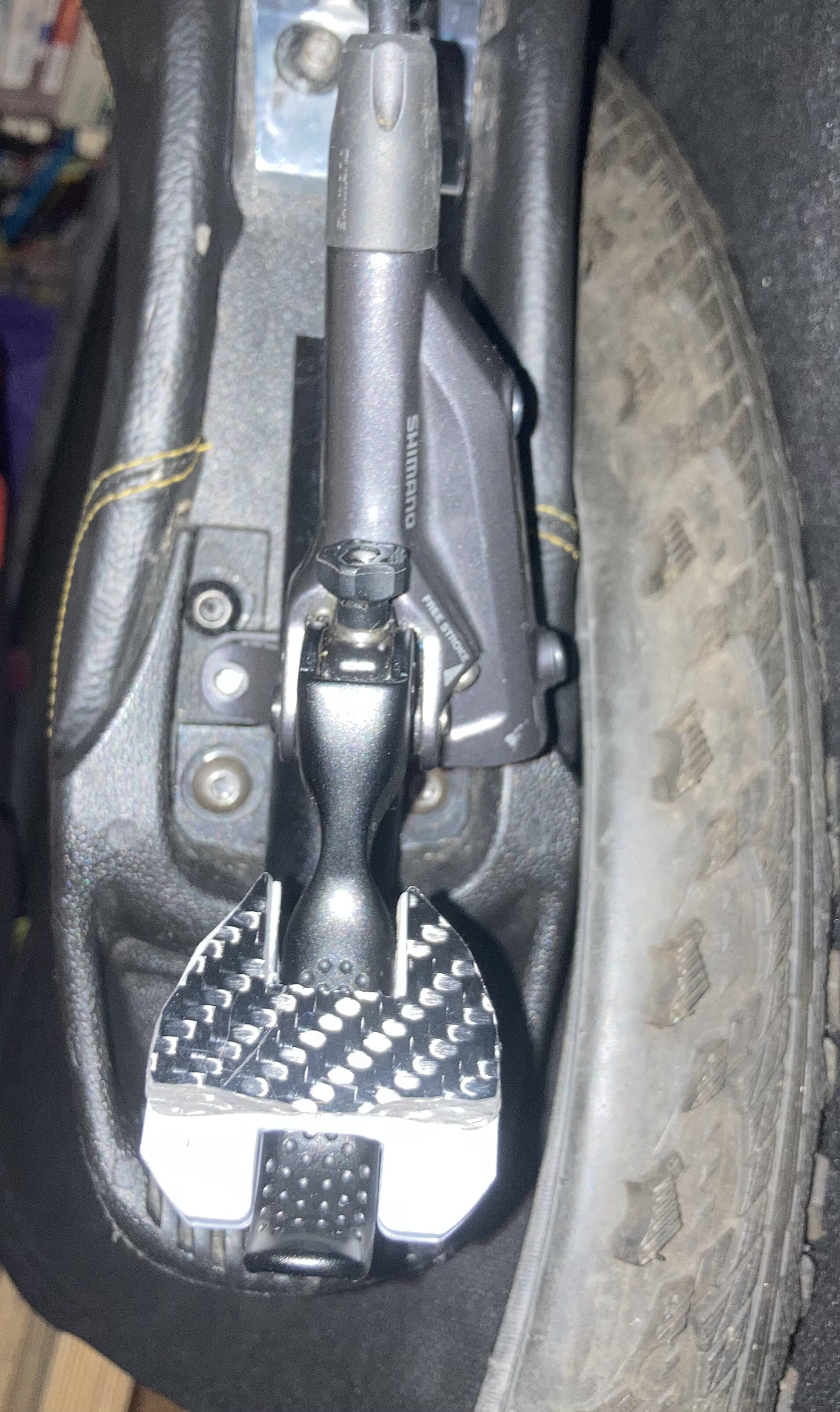

  • j’ai voulu installer mon frein Hope V4 mais ça frotte les rayons allègrement, est t’il possible d’après vous d’intercaler des anneaux / rondelles métalliques pour espacer davantage ou bien est-ce risqué pour le Schlumpf ? Sachant que j’ai déjà entre le flasque et le disque les entretoises d’origine je n’en n’ai pas d’autre ( dois-je vraiment en commander d’autres ?. Alors en attendant je me prépare à installer un Shimano standard qui lui passe nickel.
C’est loin d’être terminé, Il me reste la finition esthétique à faire ainsi que des poignées pour pouvoir adopter aisément la posture plus classique comme pour un guidon standard pour un usage plus urbain ou plus lent par exemple..
J’ai hâte de lire vos conseils et avis pour améliorer mon bolide.
