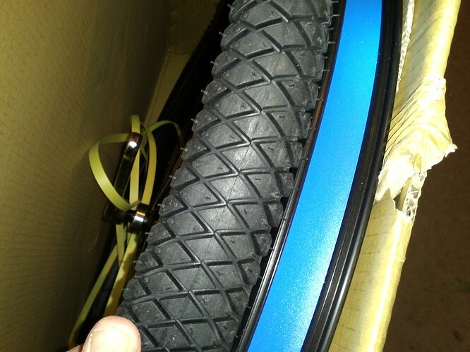

J’ai reçu le 36’'. Belle jante et beau pneu qui est livré démonté pour gagner de la place sur les dimensions du colis je pense. Du coup ça fait un colis guère plus grand que le 29 Oracle mais plus lourd.
Je viens de peser la chambre caoutchouc qui est fournie : 500g tout rond
Question : Faut-il que je démarre avec la chambre fournie pour débuter ou bien monter cette chambre que je viens de peser à 160g :
decathlon.fr/chambre-air-70 … 11102.html
Je suppose que plus la roue sera légère et plus elle sera facilement contrôlable mais j’avais lu aussi qu’une roue lourde est intéressante pour plus de stabilité grâce à plus d’inertie.
Même avec une chambre à air plus légère tu vas garder suffisamment d’inertie ! :stuck_out_tongue:
La chambre à air d’origine à la mérite d’être très résistante mais ça peut valoir le coup de la remplacer pour une chambre à air de 29. :slight_smile:

perso j’ai roulé moins de 100km avec une chambre à air d’origine en caoutchouc, et de plus j’aime pas la chambre d’origine qui doit être à présent une Foss (bleue en plastique, pas facile à réparer, pas très étanche et qui crève au moins autant qu’une chambre de 700 …)
  1. je vire le fond de jante d’origine qui doit être lourd et épais; j’en fais un avec du papier (de marouflage ?) pour peintre en 20mm de large environ; 3 ou 4 tours de jante : gain de poids et pneu plus facile à monter/démonter
  2. ta chambre à air j’ai du en utiliser une fois et de mémoire je n’étais pas emballé car il me semble qu’elle grossit plus qu’elle ne s’allonge, prends une Michelin Butyl 700 35/47 avec valve auto « Schraeder », dispo chez Go-Sport à 3 pour le prix de 2 la semaine dernière; elle s’allonge sans grossir et vient pile poil prendre la bonne taille dans un 36. Idem pour mon 32
  3. si tu crèves, tu remplaces sans chercher à réparer et donc tu prends une chambre de rechange dans ton camelbak car pas facile de réparer une chambre de 700 qui s’étire pour prendre la place dans un 36
  4. que du bonheur à venir, tu vas avoir l’impression de rouler avec une taille de moins de manivelle à iso dépense d’énergie !
Merci pour vos avis, j’ai commandé des chambres Michelin citées par bouin-bouin.
Pour la chambre Foss, d’accord avec toi, elle tient pas la pression et elle perce comme les autres, testé sur ma 29’’
Je pense que je vais quand même commencer avec la chambre lourde qui est fournie histoire de faire la différence avec la 700 Michelin ensuite.
Pour le fond de jante, c’est un bleu qui est assez fin :

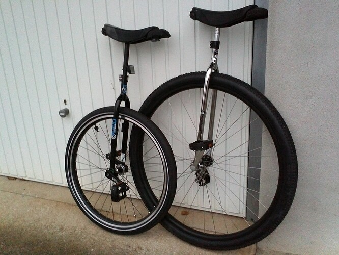

La 29’’ fait minus maintenant :
Génial Uniskike !
bienvenu au club des Bananes.
C’est vrais que le 29 (en fait c’est un 28" avec ce pneu non?) fait rikiki a coté !
Amuse toi bien avec ce gros jouet!
(ça aussi faut pas le dire hors contexte)
C’est un Big-Apple 29x2’’ : gonflé à 4bars il fait 727mm ce qui fait 28,62’’ réel
Et le 36’’ gonflé à 3.5bars il fait 910mm ce qui fait 35,82’’ réel
