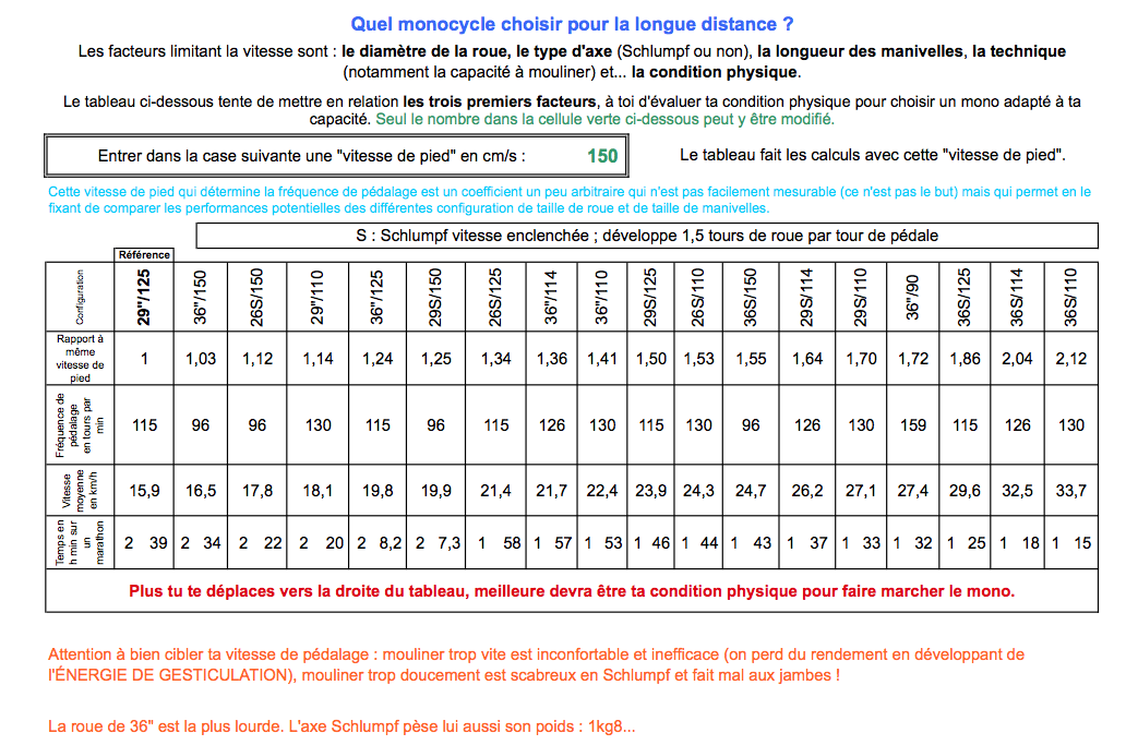

Je reviens au cœur du sujet : il y a quelques années, Sam avait créé un fichier pour comparer les différentes tailles de roues pour un mono de route en fonction de la longueur des manivelles et de la présence ou non d’un axe à vitesse. Aujourd’hui, pour la énième fois, je me suis demandé « si avec telle taille de roue, je roule à telle vitesse… Quelle est ma fréquence de pédalage ? ». Pour y répondre, je me suis donc créé un petit tableau Excel, assez simple à utiliser : on insère la vitesse à atteindre, puis on observe les résultats. Si vous êtes curieux comme moi, ça peut vous servir. Sinon, vous n’y trouverez probablement aucune utilité ![]()
Le lien pour accéder au fichier si vous êtes curieux : https://drive.google.com/file/d/1TfPTRW1SA0_UF9Lmb2P9VKMb59wC2_uY/view?usp=sharing
PS : j’ai pris comme rapport 1,5 plutôt que le 17/11 qui est parfois utilisé, ça simplifiait les calculs.
