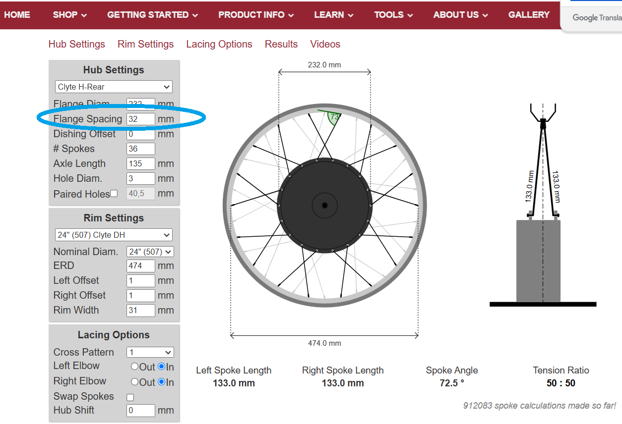

C’est la rubrique flange spacing comme je l’ai indiqué pour la distance entre les flasques et juste en dessous le dishing offset pour le décalage des flasques due au disque de frein
Je refais au propre dans les 24h. Merci beaucoup :blush:

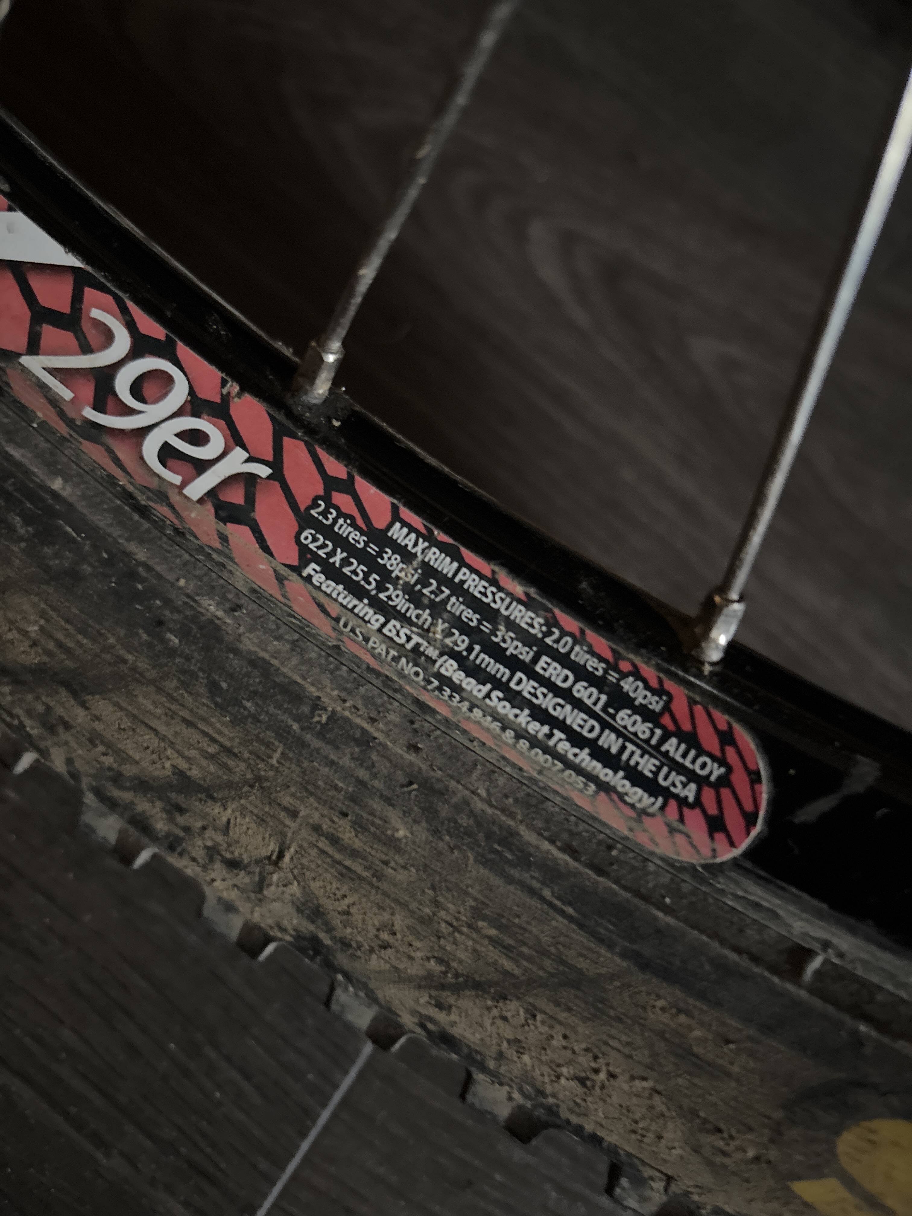

La jante du 29S du club est une stan’s notubes ZTR flow EX. Elle n’est plus commercialisée mais de mémoire sa largeur interne est plutôt de 28 mm (+/- 1 mm). Ca parait peu mais 5mm de différence c’est pas anodin. Sur une jante de 23,5mm de largeur interne, je n’oserais pas monter un pneu de plus de 2".
Oui exactement @toutestbon , à l’extérieur je mesure 29, j’imagine que c’est 27 peut être moins,
25,5 à l’intérieur comme indiqué ici ?
Le plus simple selon moi est de faire le calcul en 2 fois avec flange spacing 34,4mm pour le coté disque et puis 76,8mm pour le coté opposé mais sans oublier de documenter l’offset pour le déport de ta jante
Ah oui, c’est doit être 25,5mm, la version actuelle de la jante (EX3) fait 29mm de largeur interne. Ca a du pas mal changer.
Tu dois pouvoir mettre un peu pneu d’un peu de 2", mais je pense que c’est plus adapté de se limiter à 2".
@bouin-bouin, Avec l’envie d’en apprendre je suis avec mon reglet à tenter de trouver les mesures, je ne les trouves pas, c’est en partant du disque jusqu’à chaque flasque que tu tombes sur ces cotations ?

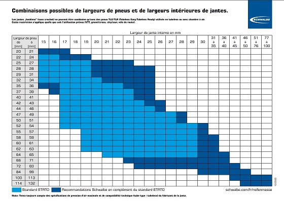

D’après le tableau de Schwalbe, sur du 23 mm interne, on peut facilement monter à 2,35" (60 mm). Voire un peu plus si on est joueur.
Tout ça dépend beaucoup de l’usage et ton poids.
En basket avec mes 75+ kg, il me semble qu’il faut être très conservateur car tu roules très facilement avec beaucoup d’angle et tu sautes, ça peut vite de venir désagréable voire dangereux.
Mais sur route avec mon niveau (je penche pas tant que ça dans les virages à haute vitesse), tu peux t’approcher de la zone limite sans souci.
Pour illustrer, on m’avait déconseillé sur une roue de vélo en 27.5 de mettre du 47mm sur une jante de 20mm de large… pourtant c’est loin d’être un cas limite dans ce tableau.

Pour ma part, j’avais testé un pneu de 3" (75 mm) sur une jante de 32 mm. A priori, dans la gamme conseillée par Schwalbe. Mais il a déjanté à 2 reprises avant de se perforer. Mes sauts n’étaient pourtant pas si gros :face_with_peeking_eye:

Même pour du cross, pas de problème avec un combo de 23 mm x 2,35". Mais c’est vrai que je préfère un pneu plus large pour du cross :sweat_smile:
