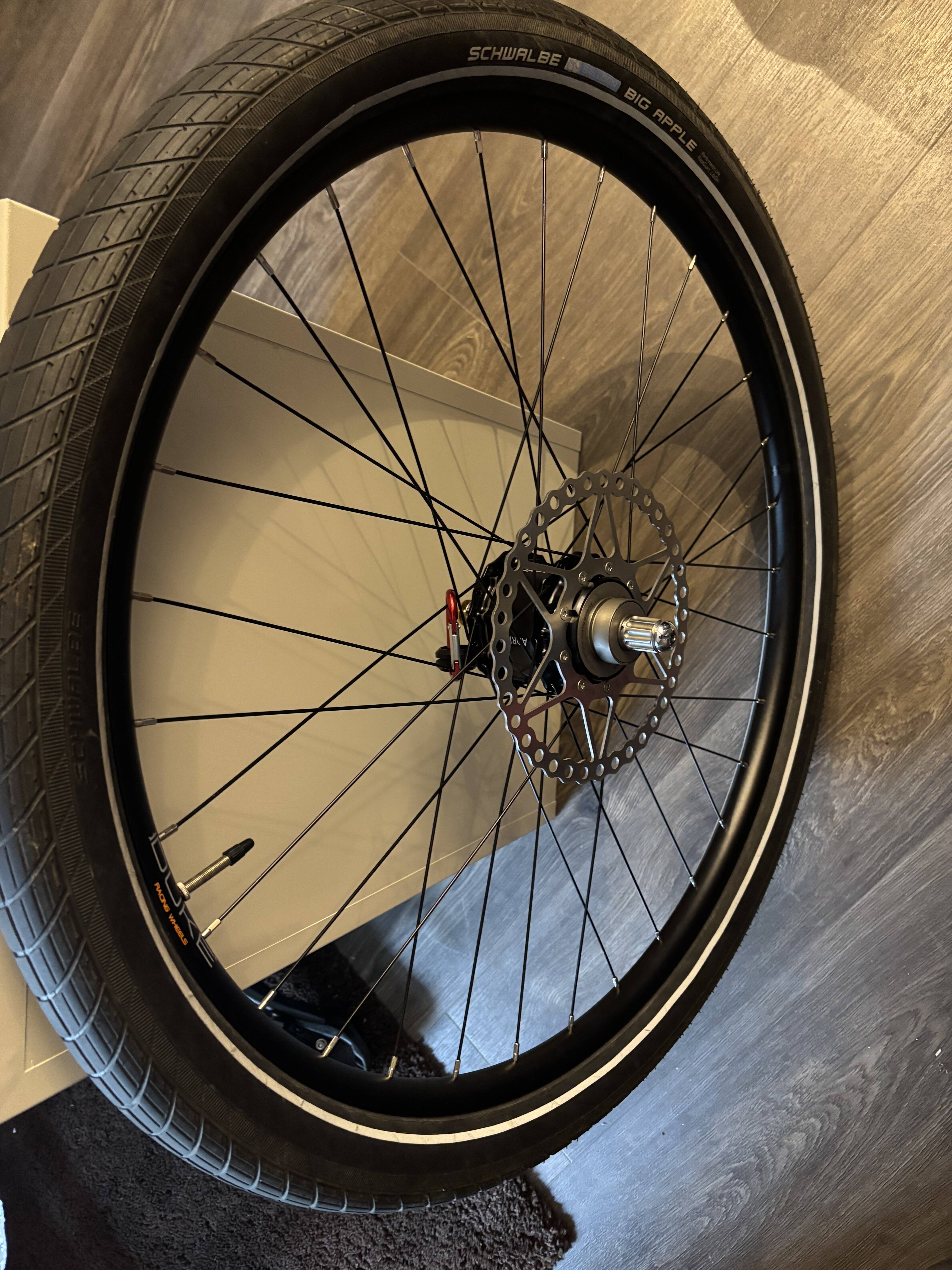

J’arrive un peu tard sur ce fil… j’ai monté cette jante plusieurs fois, il n’y a pas de magie: elle n’est pas bien raide. La rigidité finale avec un schlumpf en 32t ne sera pas incroyable, il faudra surtout veiller à ce que le coté le moins tendu ne bouge pas. Pour un usage route, ça devrait le faire si pilote léger mais pour moi on est vraiment tout en bas de l’acceptable.
D’accord merci @joebar , je vois que les avis sont très mitigés, je vais essayer de la rayonner mardi quand même (si j’ai le temps) et si ça ne me va pas je vais intervertir, pour passer le Schlumpf sur ma light bicycle carbone, et passer cette jante sur un mono léger sans Schlumpf, ce qui fera aisément l’affaire.

Après avoir regardé avec attention mon rayonnage je me suis rendu compte que la tête des rayons rentrait dans les encoches de l’axe, alors que sur la notice il est bien indiqué qu’il ne faut pas faire rentrer les têtes à l’intérieur mais que cet espace est conçu pour le coude du rayon. Force à moi est venue ce soir et j’ai du temps devant moi ses jours si alors ça va, j’ai tout dérayonné pour rayonner à nouveau :hot_face:

En tout cas, ça fait super classe ces 8 séries de rayons croisés par 4 ! :star_struck:

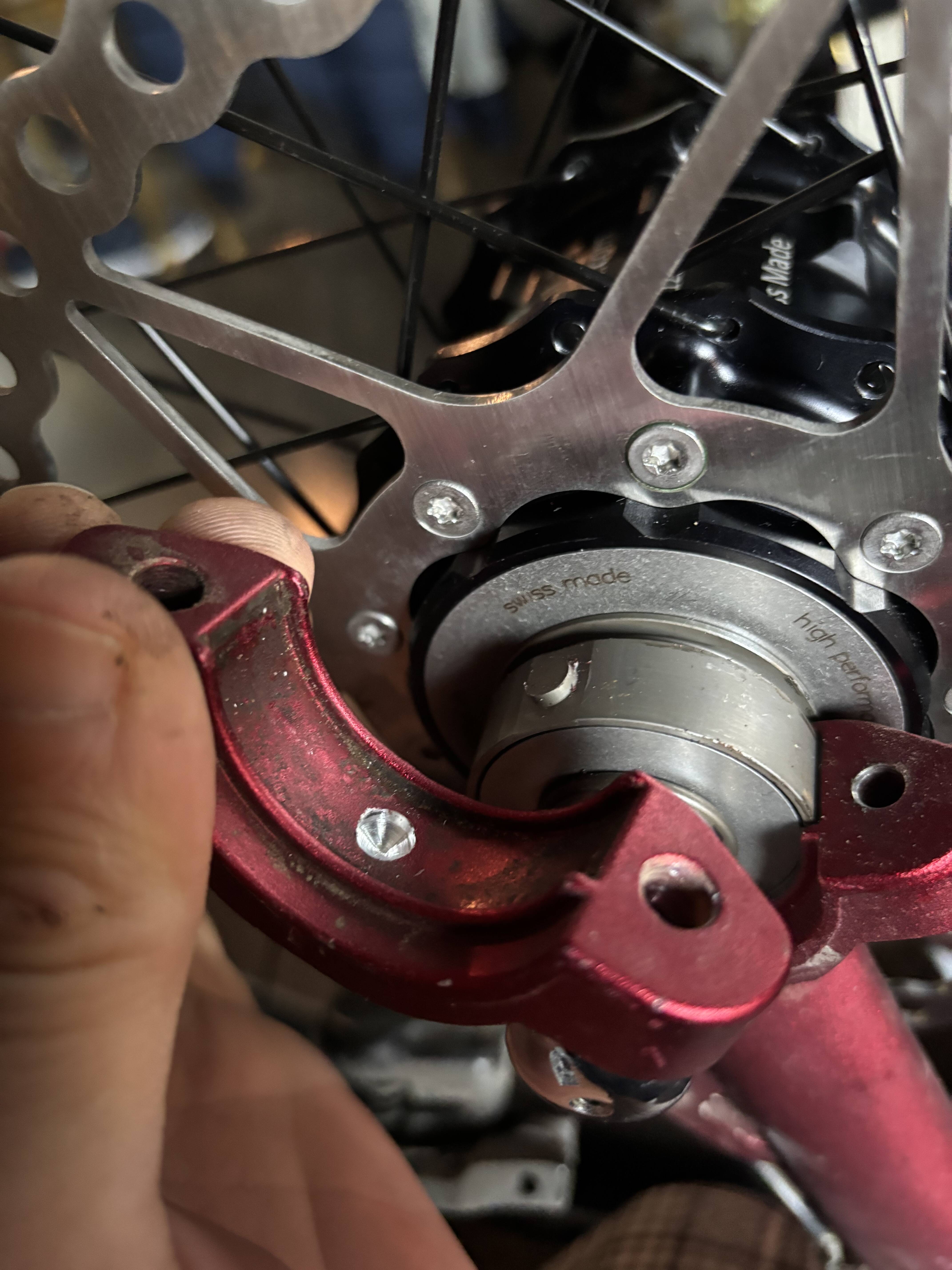

Ca fait 15 ans que je m’intéresse de très prés au moyeu Schlumpf et ça fait 15 ans que malgré le nombre très important d’évolutions il reste encore et toujours des points aussi critiques que celui-ci sur sa dernière génération ! Sans parler des cales à rajouter pour le bon centrage axial du disque et les rayons du coté opposé qui touchent le cadre …

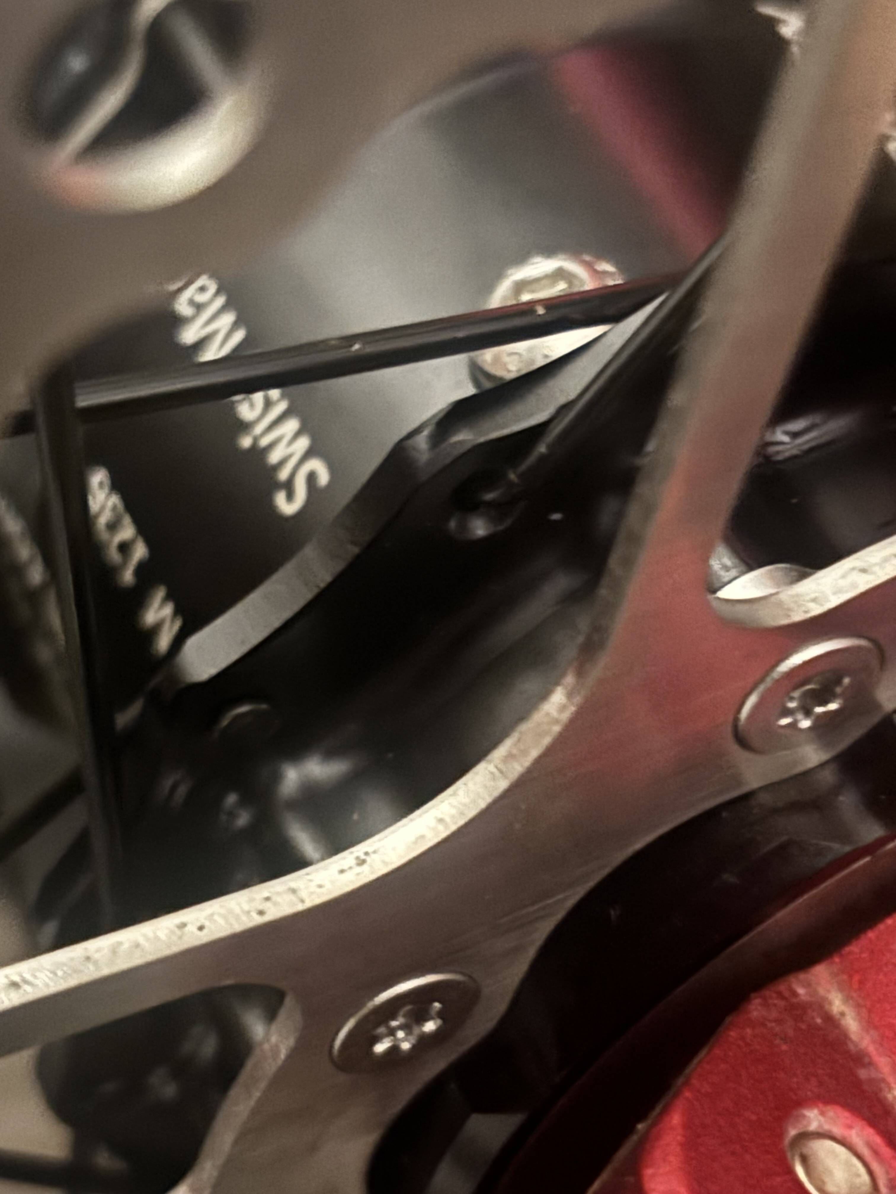

C’est très bien pour préserver les roulements à billes de ton Schlumpf car j’ai déjà vu des horreurs avec les petits roulements latéraux explosés …

Voilà un type d’horreur qui peut couter cher
