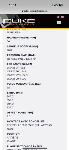

Je cherche à utiliser le spokes calculator en ligne sur unicycle.com mais il ne connaît, ni l’axe suisse en 32T ( seulement en 36 ) et ni les jantes carbones que nous trouvons fréquemment sur nos monos. Ai-je utilisé le bon calculateur ? y en a t’il un autre ? Je suis perdu. Comment savez vous calculer la longueur des rayons ? Merci d’avance
Tu peux changer simplement en cliquant dans la case et taper 32
Pour la jante tu regardes l’ERD dans les specs de la jante, et tu le rentre dans la case ERD

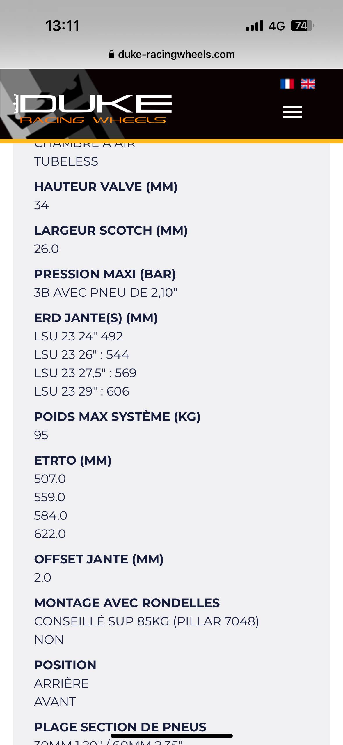

Dans la case ERD du calculateur je dois insérer quelle donnée ? Y’a pleins de aspécifications pour la jante qui pour certaines je vais avoir du mal à savoir quoi faire :smiling_face_with_tear: pour erd y’a 4 lignes :thinking:
Y a 4 lignes pour ERD car il y a 4 jantes : 24 / 26 / 27,5 / 29 !
