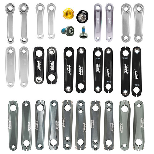

PS : Quelqu’un sait-il où trouver des manivelles Isis en 75 mm ? (c’est pour un 20", rassurez-vous). :wink:
Au CDK ils en ont.

J’ai été surpris mais je n’en ai pas vu en Isis, à moins que je sois bigleux… ce qui est possible ! :rofl:

Non, tu n’es pas bigleux. Le stock actuel commence à 89mm en ISIS et 75mm en carré. Par contre la boutique allemande en a:
Ah ! Tu me rassures. :sweat_smile:
Merci pour l’info. @Siddhartha_Valmont. Par contre, 60€ + le port pour les VCX, contre 25€ pour les QU-AX en alu standard au cdk (elles feraient très bien l’affaire) je vais peut-être demander à @romain-cdk s’il prévoit d’en avoir à nouveau en stock…
Qu-ax semble ne plus en produire, donc je pense que tu peux faire un trait dessus.
Ah ! Ok, merci pou l’info. QU-AX abandonne-t-il progressivement l’interface Isis au profit de la Q-Axle, sans doute ? Je vais chercher d’occas ou je prendrai des nimbus VCX…
Oui Qu-ax abandonne progressivement l’ISIS poun se concentrer sur le Qaxle. Je ne sais même pas s’ils produisent encore des monos en ISIS aujourd’hui.
C’était prévisible, mais du coup, j’ai été assez surpris que Florian sorte son nouveau hub avec l’interface Isis et non la Q-Axle ; ça reste un standard, mais pas pour toutes les marques, c’est bizarre, non ?
Aucun standard ne l’est pour toutes les marques et il a fallu en choisir un. Autant prendre celui que Florian savait déjà faire.
Tous les fabricants utilisent l’ISIS sauf Qu-Ax
D’un autre côté, passer l’axe Schlumpf en Q-Axle imposerait une complète reconception car le diamètre d’axe est plus grand qu’en ISIS (roulement de 24mm inter en Q-Axle contre 22 en ISIS)
Oui, vu comme ça, ça se comprend tout de suite !
