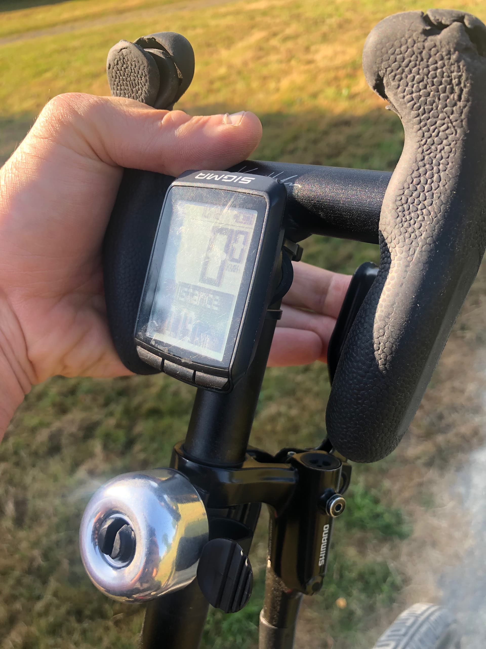

Merci @Maxence :+1:

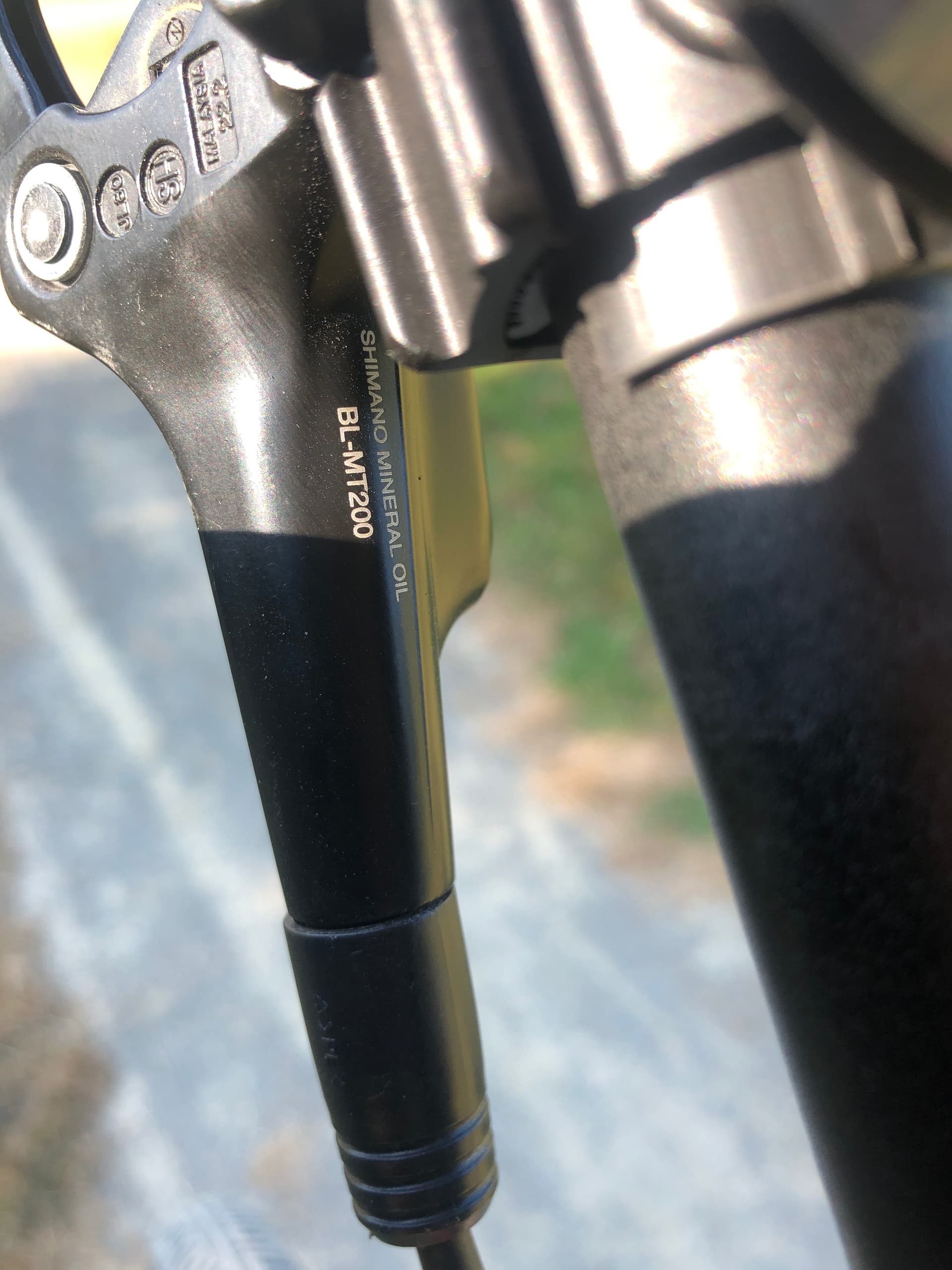

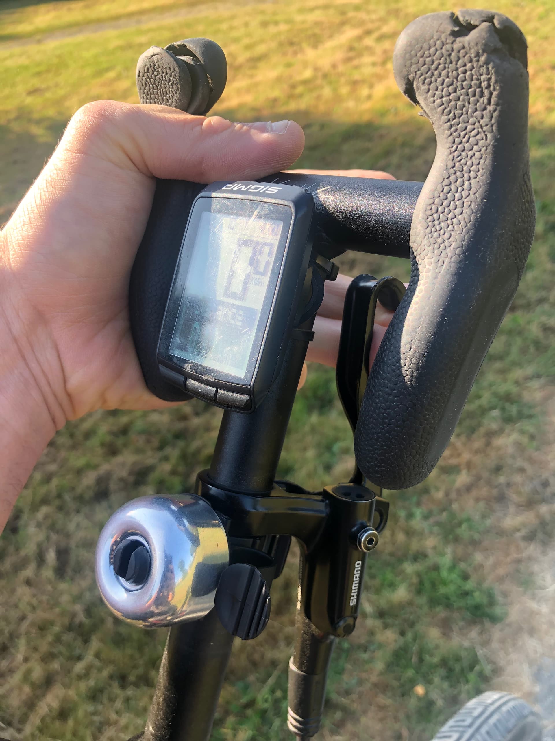

C’est bien le symptôme d’un frein dont le liquide à pris de l’humidité dedans : quand il chauffe trop en descente, l’eau se vaporise et tu te retrouves à comprimer du gaz (vapeur d’eau) au lieu d’un liquide incompressible, et ça devient tout spongieux quand tu freines (donc dangereux);
Dès qu’il refroidit assez, le frein semble remarcher correctement.
  • Le Dot, assez hygrophile, (utilisé par Hope, et beaucoup d’autres marques…) est beaucoup plus sensible à ce phénomène que l’huile minérale, hydrophobe, (qu’on a dans les freins Shimano, et Magura), et demande des purges régulières.
  • Les freins à huile minérale, je ne les purge pas tant que ça marche (et ça peut durer des années). Le top c’est Shimano, les plus faciles à purger et très fiable dans la durée.
Si tu purges toi même, attention à ne pas ruiner tes plaquettes en renversant une goutte d’huile dessus (plaquettes grasses = poubelle) ni sur le disque, il vaut mieux retirer la roue avant d’opérer proprement.
Attention si c’est du Dot, ça peut bouffer la peinture du cadre si on en fait couler à côté.
C’est pas simple, je m’en vais à décathlon c’est le plus proche, je ne suis pas fan mais la je ne vais aller plus loin aujourd’hui j’ai assez roulé hier. Voilà l’une des photos ou le frein est loin du guidon que j’ai prise une fois à l’arrêt. L’autre photo après avoir parcouru 190m seulement, je me retrouvais déjà avec une très large manœuvre de levier :grimacing: pour obtenir le levier très près du guidon, j’ai roulé et je me suis arrêté en gardant le levier serrer car si tôt à l’arrêt il redevient normal :zany_face:
Ça semble effectivement être un des freins simples à purger (« One Way Bleeding »). Si tu suis bien les instructions, tu ne devrais pas avoir trop de mal à t’en sortir ! :slight_smile:
Oui c’est exactement celui si en effet. Ils sont en rupture chez décath. Bon je vais commander en ligne. merci à vous pour vos réponse :+1:

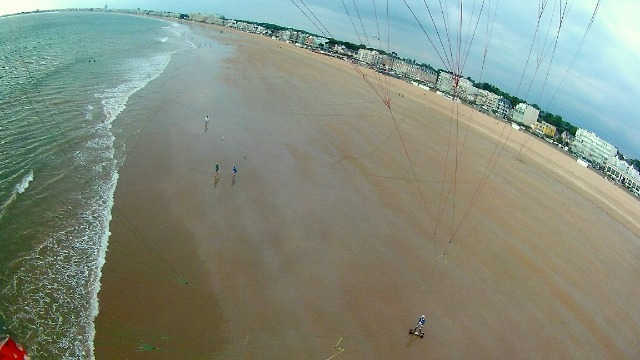

Bon, le chantier de la rentrée, c’est de réussir à poser une rustine correctement descendre la redoutable anse Salabouelle (dite « La Bouelle » par les surfeurs).
J’y suis presque, il manque quelques dizaines de mètres en bas…
Vu d’en bas, ça fait ça :
Roulage à marée basse en kite mountainboard,
avant de passer au yop-yop pour terminer
avec trajectoire excessivement sinusoïdale (surtout si le sable est légèrement mou), et toujours autant de mal à boucler un tour complet sans basculer de côté.
Aile à caissons ! Maintenant, faut faire du mono avec l’aile de kite…
