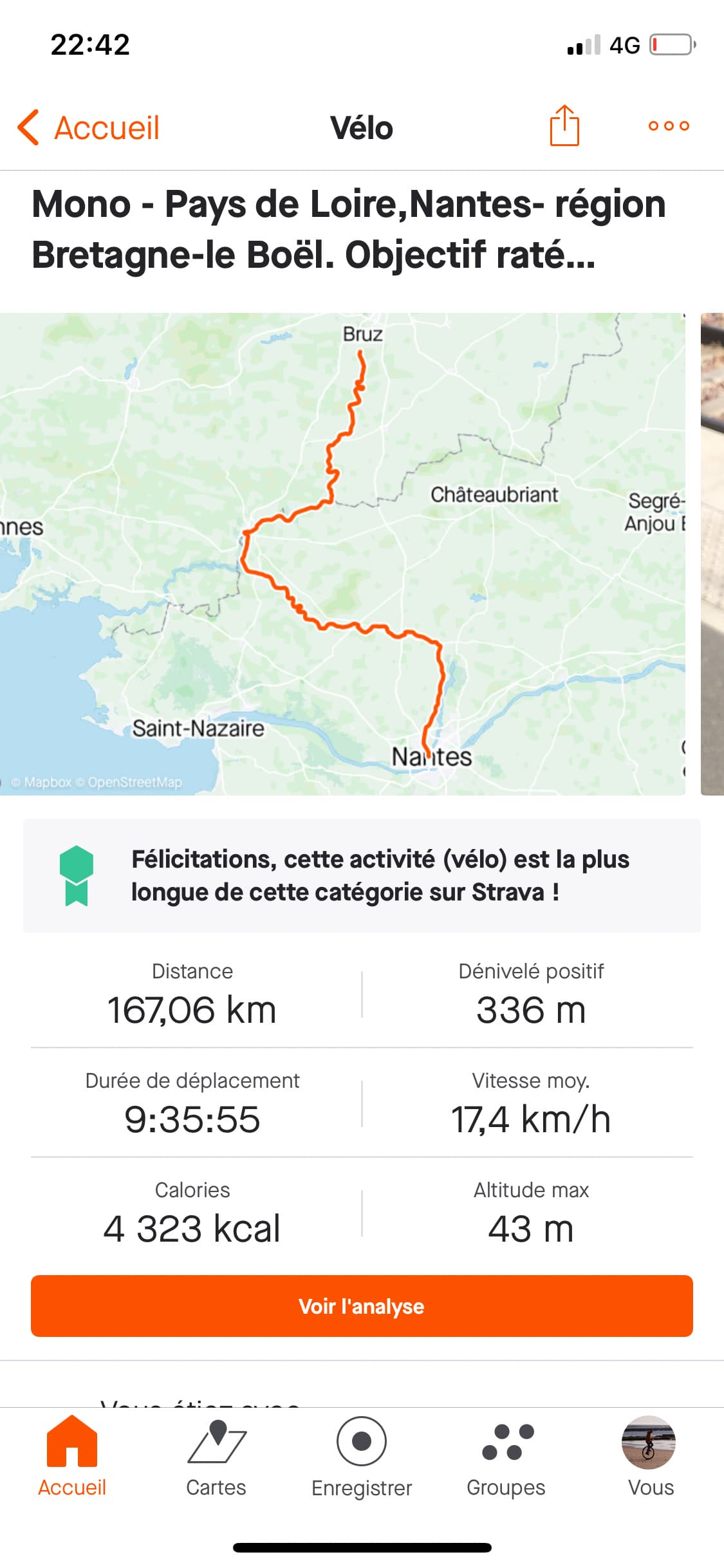

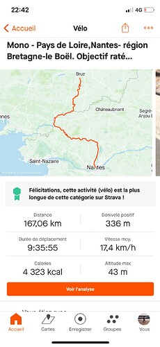

Dernière balade dingo dans tout les sens du therme, pour moi en tout cas. J’avais j’ai quitté Nantes ce matin à 7h dans le but de rallier le nord de rennes. Je me suis retrouvé au final avec une rupture de frein, je me doutai bien qu’il manquait de l’huile mais alors que ça ne réponde plus si vite j’ai été vraiment surpris brutalement :nauseated_face: problème d’huile que je compte vite régler pour oublier la mésaventure ! Au milieu du trajet la course du frein est devenue super longue, provoquant plus tard une chute Royal en arrière par la non réponse du frein à l’appuie sur le levier qui en aurait fait rire plus d’un. J’ai abandonné à la tombé de la nuit car avec des manivelles de 100mm j’avais vraiment peur de rouler la nuit dans ses conditions. Par chance un ami fort sympathique à accepté de venir me chercher mettant fin à ma cavale folle depuis un hôtel du centre de Nantes. Voilà voilà je visait 200km et je me suis arrêté à 167.:construction::man_rowing_boat:t3:
Que pensez vous de cela ? Quand je tiens le mono à la main c’est fou ça le frein est normal et freine, quand je roule la course s’étend très vite enfin bref pas rassurant !!
A bientôt !
