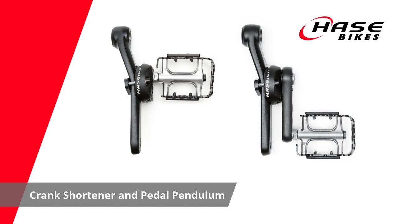

Cette version de manivelles réglables pour vélo couché me semble vraiment très bien : un système permet d’ajuster si besoin l’inclinaison de l’axe de la pédale selon la zone de la manivelle sur laquelle elle est serrée !
Je suis tombé sur un couple de voyageurs. Ils avaient deux filles dont la plus jeune pédalait à l’avant d’un tandem très particulier, comportant ce système de manivelles réglables, qui permettent d’ajuster le pédalier à la longueur des jambes du passager avant. La marque des manivelles est la même que celle du tandem : « hasebikes » ; c’est une marque allemande qui est exclusivement distribuée à Rennes si je ne m’abuse. Il s’agit du tandem mixte Pino. Voilà quelques photos du vélo et de son système de manivelles réglables :
Et du coup penses-tu que ce serait pertinent à l’utilisation en monocycle ?
