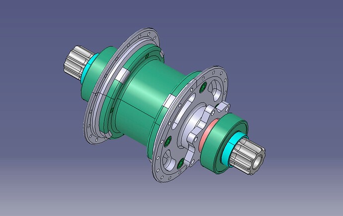

Moyeu à vitesse pour aller toujours plus vite?
Merci pour la vue d’ensemble en coupe qui permet de bien comprendre le fonctionnement
Je vois que le montage des roulements sur l’axe est sans calage axial or le montage ISIS sur monocycle est prévu avec des entretoises entre les manivelles et les roulements latéraux et de tout comprimer ce qui n’est pas possible avec ta conception, pourtant on voit bien les entretoises sur les vues 3D de ton moyeu !
J’ai du mal à comprendre comment les axes des satellites sont fixés sur le porte satellite et faire porter les galets de la roue libre sur la surface percée du porte satellite me semble pas optimum.
Le jeu dans l’engrenage ne devrait pas trop poser de problème car la chaine de côte est très réduite.
On est dans l’ordre du dixième de millimètre. Pour moi un réglage n’a pas tant de sens que ça.
Ça n’est pas de l’aérospatial.
On peut bien serrer les manivelles et caler les roulements de cadre. Ça passe par les autres roulements.
C’est ce qui me permet de tout maintenir fermer et sans jeu.
Les puristes diront que ça met de la précontrainte axiale sur des roulements à billes qui ne sont pas prévus pour ça. Je réduis un peu la durée de vie des roulements, mais sur un proto, c’est pas un soucis. Et ça reste dans l’acceptable.
Si vraiment j’ai un soucis de durée de vie de roulement, je pourrais rajouter des bagues sur l’arbre.
Je suis entièrement d’accord. Les trous sur la piste intérieure de la roue libre est très loin d’être correct.
Mais c’est une prise de risque économique.
Vu le problème du « sprag clutch » qui coince, je vais probablement rebasculer sur des cliquets pour le proto. En cliquets, ces trous d’axe de satellite ne poseront pas soucis.

Je suis donc un puriste (même pas en fait), et par ailleurs, les roulements en 31x22x7 sont à mon avis très sous-dimensionnés pour une utilisation sur monocycle (3000N en charge statique alors qu’il faut au moins le double (le moyeu Schlumpf a eu de très gros problèmes de roulements malgré des roulements bien plus gros que ça, il en a mis des plus gros et les a doublé là où c’était possible voire même doublé + roulement à aiguille sous le planétaire du train épicycloïdal)
