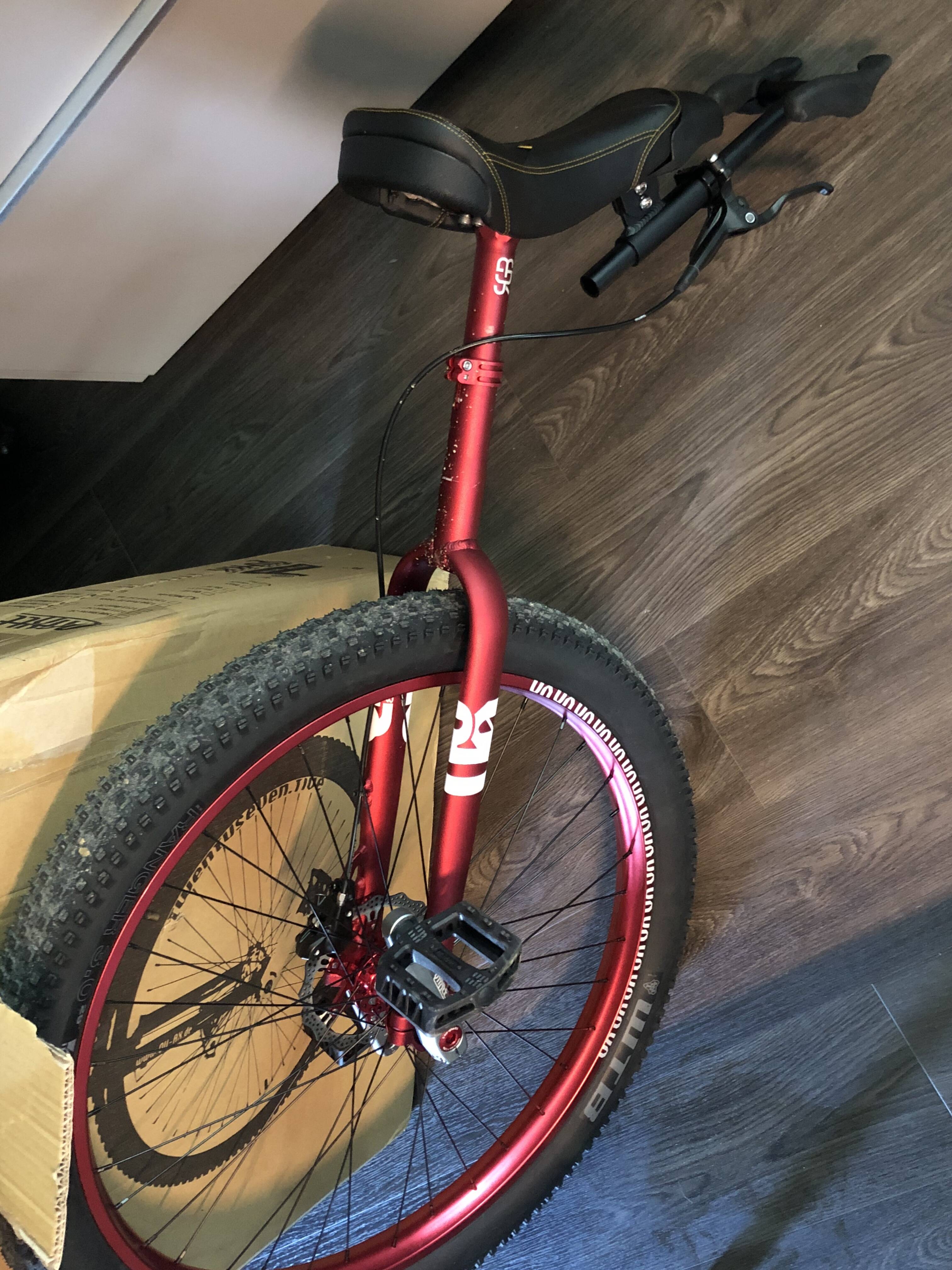

Depuis le temps quâil me faisait de lâĆil ce 29 ! Câest rĂ©glĂ© !
Jâai fais un essai rapide tout de suite en 136mm, pfiouuuuu câest apprĂ©ciable la force quâon obtient !!! Je nâai pas lâhabitude de manivelles longues et encore moins en 29. Son gros pneu rond plutĂŽt tout terrain me donne lâimpression de rĂ©ussir Ă me pencher beaucoup mieux dans les virages, une maniabilitĂ© gĂ©niale !!! Ăa promet de belles balades ! A toute !
TOP Adrien, il est vraiment magnifique, toutes mes fĂ©licitations ! Si câest des double inserts 110 / 136, passe-le en 110 mm, tu mâen diras des nouvelles ! ![]()
Merci Ă toi @nico33 , oh oui je compte essayer toutes les longueurs, de 89 Ă 145 du coup, en effet le 110 nâest pas loin car ce sont bien des doubles inserts, jâimagine que ce mono a tout pour ĂȘtre polyvalent tout Ă©tant lâalliĂ© idĂ©al dans les cĂŽtes
je te raconterai les essais et balades avec plaisir !
