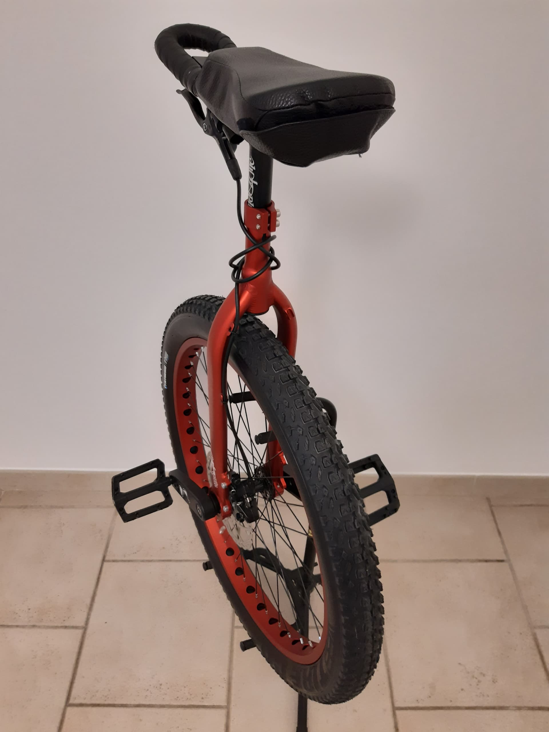

VoilĂ  la bĂȘte, le Mad4one Tecno Mountain 26" avec le cadre en taille M pour pouvoir monter une roue de 27,5"x3.00 par la suite
Juste quelques modifications comme la selle (qui fait bien mal au c.. !! :frowning_face: ), les pĂ©dales avec des picots mĂ©talliques pour plus d’accroche, les manivelles 110-129-148 pour plus de choix et la couleur rouge pour aller plus vite :grin:
J’en suis dĂ©jĂ  fou :smiley:
J’ai temporairement remis des pĂ©dales Ă  picots plastiques le temps de m’habituer et pas trop me dĂ©truire en cas de chute :face_with_head_bandage:
Peut ĂȘtre que je vais aussi remettre une selle « standard Â» dans un 1er temps
 Ă  voir :thinking:
