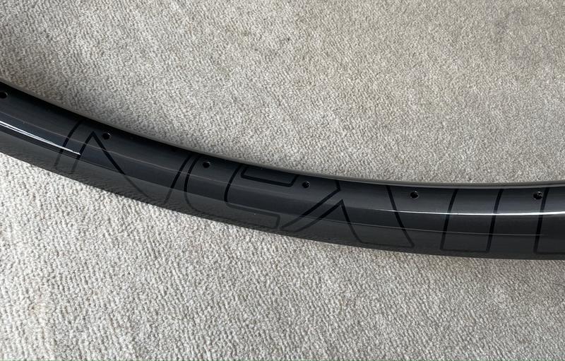

Et voici mon petit dernier. Enfin petit, c’est vite dit
 J’avais achetĂ© il y a quelques temps un lot de piĂšces d’un Nimbus Oracle 36" car ça fait un moment que je voudrais passer sur un axe 125mm. Sur ce genre de roue, je pense que c’est mieux d’avoir plus large pour avoir une roue plus costaude. Donc quand je suis tombĂ© sur cette annonce c’était l’occasion. L’idĂ©e c’était de changer l’axe de la roue, et de changer le cadre. Ensuite, ben j’aurais vendu les Ă©lĂ©ments en trop, ou ils auraient sĂ»rement fini sur une Ă©tagĂšre, car pas sĂ»r que des morceaux de 36" ça intĂ©resse grand monde.

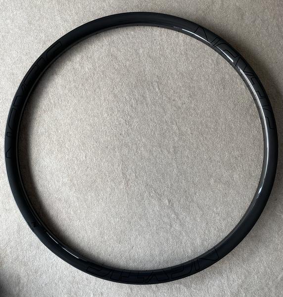

Par curiositĂ©, je suivais la discussion sur la jante carbone Nextie sur le forum international. Un peu par hasard, je me suis aperçu que les rayons de 36" du lot faisaient exactement la bonne taille pour faire une roue Ă  jante Nextie, Ă  condition de les croiser par 4 au lieu de croiser par 3 comme Ă  l’origine. LĂ  dessus, Nextie faisait une promo et offrait les frais de port. Donc dur de rĂ©sister vu que j’avais absolument tout ce qu’il fallait pour faire un 36", Ă  part une jante et une chambre Ă  air !
Donc la voici à son arrivée :
On a le choix de la couleur noire (mat ou brillant). J’ai pris brilliant pour changer du look carbone. Et les autocollants en noir. La jante est anthracite trĂšs foncĂ© (plus foncĂ© en vrai qu’en photo), du coup ça rend pas mal.
Rayons en place en utilisant la fourche comme pied de dĂ©voilage - entre le tube de selle et deux rilsans, pas besoin d’un pied Parktool Ă  300 boules !

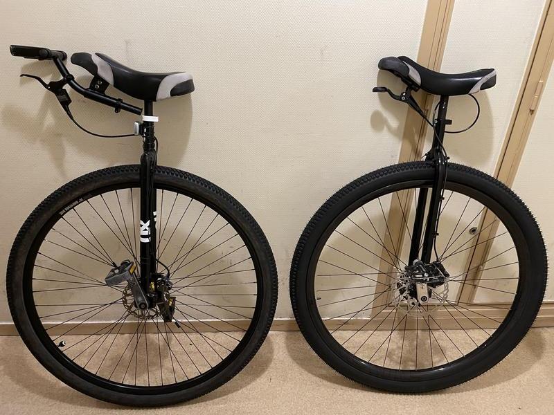

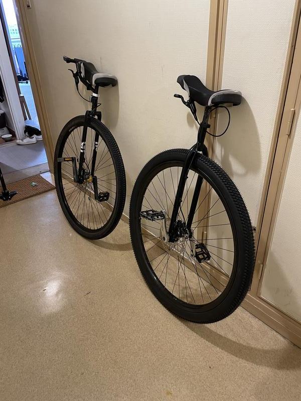

Une fois montée, comparaison entre la QUAX :
Et la NimbusNextie, quasi 600g de moins quand mĂȘme !
Et le montage est fini. Hummmm on dirait qu’il est plus gros. Pourtant ce sont exactement les mĂȘmes pneus, Nightrider Lite
C’est pas un effet de perspective, c’est plus gros vu de cĂŽté 
Et surtout vu de derriĂšre :

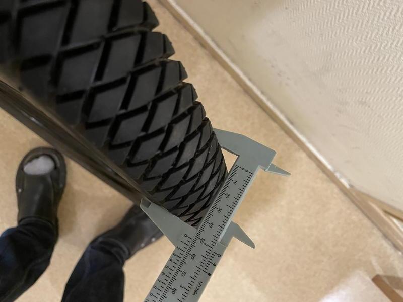

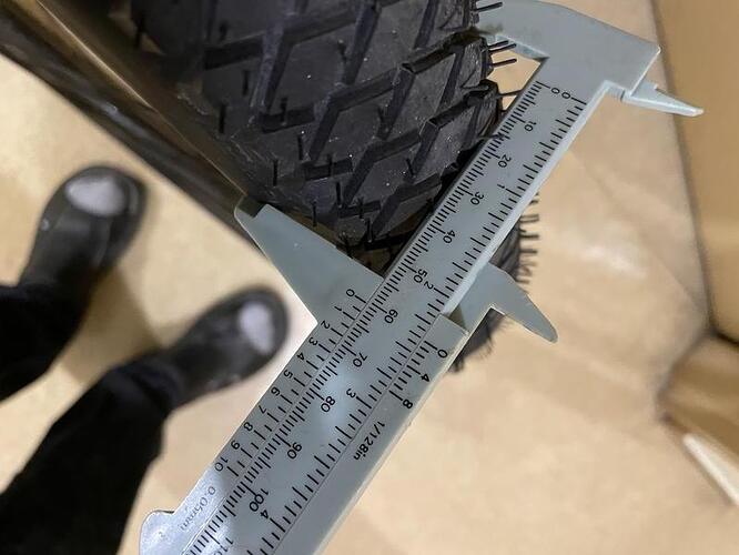

Bon on va faire scientifique alors. MĂȘme pression dans les deux pneus, et on mesure :
Effectivement, quasi 1 cm d’écart !
J’imagine que c’est parce que la Nextie est plus large que celle du QUAX (une Nimbus en fait), du coup le pneu est plus « Ă©talĂ© Â». Et du coup le pneu est moins « pointu Â» que sur l’autre. Faudrait tester les deux monos mais ils n’ont pas les mĂȘmes longueurs de manivelles, donc rien que ça ne va pas rendre pareil.

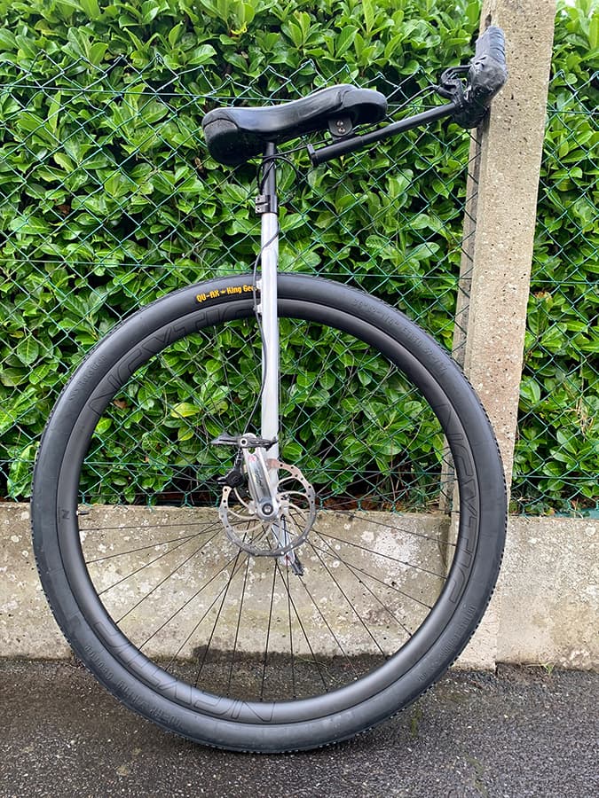

Joli ! C’est un cadre KH dĂ©capĂ© ?
Oui un cadre KH en alu avec des jolies soudures mais il ne me semble pas avoir été décapé.
C’est un qui t’as Ă©tĂ© vendu par bouinÂČ?
Si oui, il a été décapé.
Oui par Bouin bouin :wink:
Décapé
J’ai fait avec lui mon 1er et seul 100km au Cambodge il y a 2 ans, depuis je suis passĂ© Ă  la jante carbone Brauss
