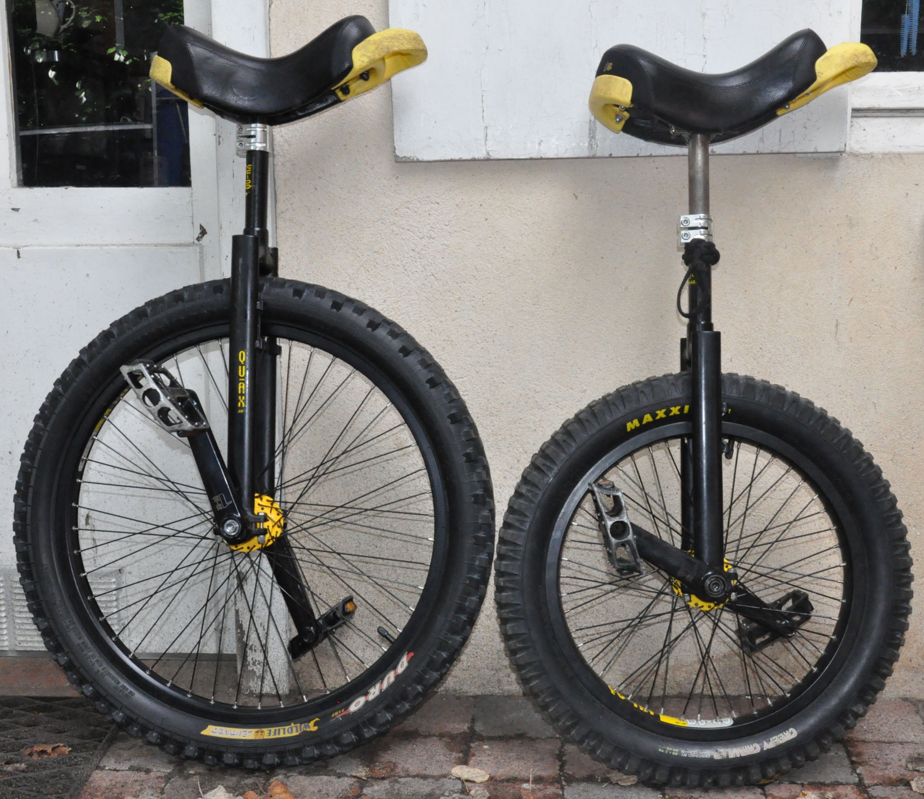

Je suis heureux de vous prĂ©senter le tout dernier venu dans notre famille, ZĂ©phyrin, le 29" qui a accompagnĂ© MOU pendant des annĂ©es, qui nous rejoint maintenant, moi et ma famille, pour mon plus grand plaisir et pour plein de nouvelles aventures (qui ont dĂ©jĂ bien commencĂ©)âŠ
le 20" de ma fille cadette

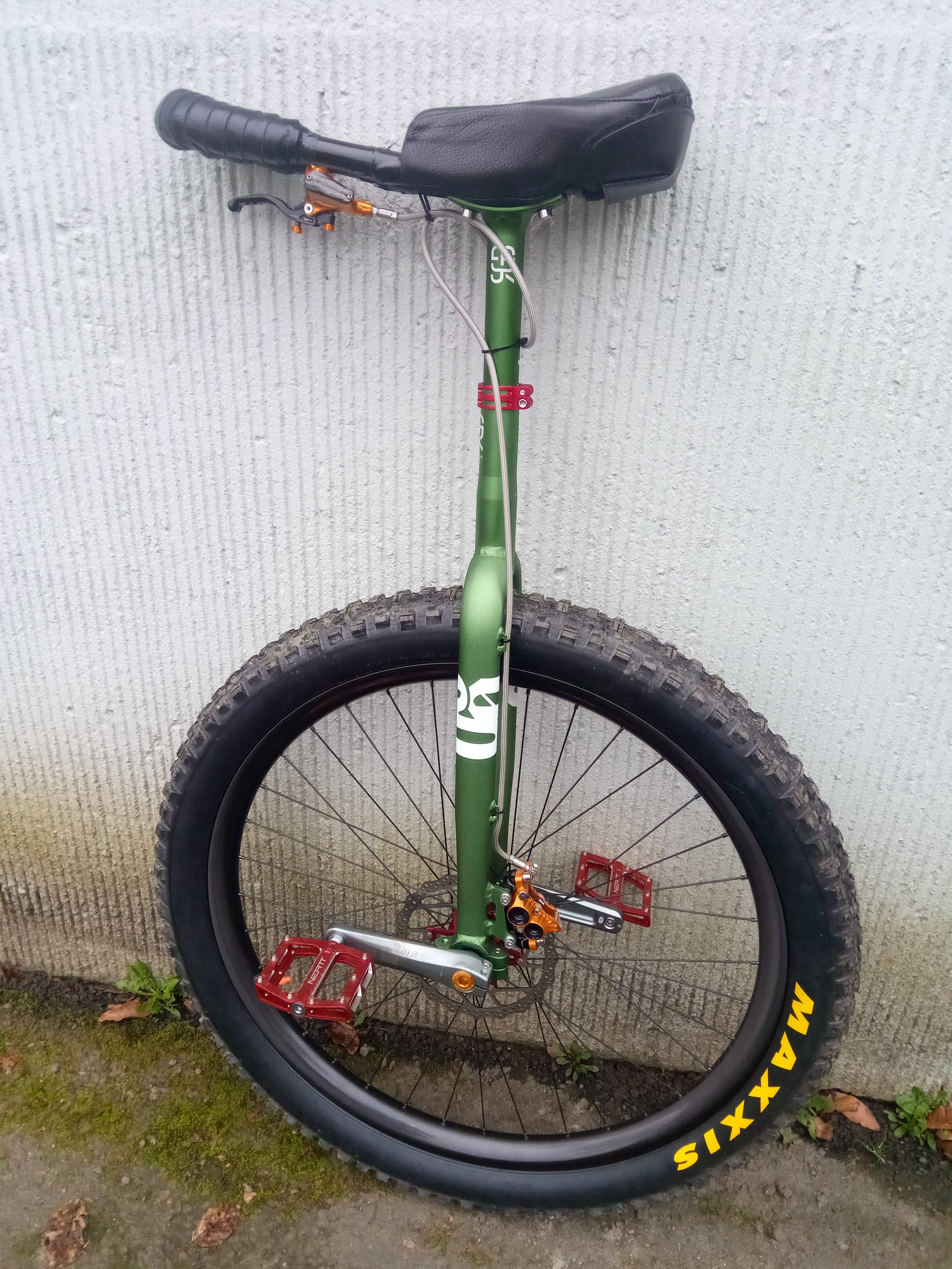

Il est temps de vous présenter le petit dernier :
Pour les caractéristiques :
- jante lightbicycle AM935 36 trous
- moyeu QAXLE 36 trous
- rayons DT swiss competition
- fond de jante tubeless (pour le moment il y a une cĂ a de 300g)
- pneu MAXXIS minion DHR II+ 29"x3"
- cadre 29", collier, tige de selle RGB
- handlesaddle M4O M finition cuir
- frein Hope Tech3 V4
- disque flottant 180mm qui vient du CDK
- adaptateur Hope IS PM 180mm (modĂšle F)
- manivelles QAXLE 136 mm
- pédales NEAT rouge (elles sont un peu étroites et cheap⊠pas rapport au reste des composants)
Jâai mis la chambre Ă air pour que ça colle bien le fond de jante tubeless, et pour ĂȘtre sĂ»r de mon choix de pneu avant un montage tubeless. ![]()
Pour le moment, je note que la selle a une assise un peu diffĂ©rente que mes autres handlesaddle, je verrais Ă lâusage.

@toutestbon : Tu mets des Hope Tech3 V4 orange sur tous tes monos ? Ou câest un frein que tu fais tourner ? ![]()
Et tu nâas pas mis de pĂ©dales auto ? Il y a une raison ? Je trouve que câest en cross quâelles sâillustrent le plus.
Jâai 3 freins Hope Tech3 V4, tous orange (ils sont moins chers dans cette couleurâŠ
). Celui lĂ vient dâun mono que je nâutilise pas en ce moment (roue libre x3,8âŠ). Je suis sur le point dâacheter dâautres freins Hope dâoccas et un peu moins puissant pour des monocycles qui ont besoin de moins de puissance de freinage (Tech3 X2 ou Tech3 E4).
Pour les pĂ©dales auto en tout-terrain, je nây suis pas encore, ce nâest pas ma prioritĂ© pour le moment. Ăa viendra peut ĂȘtre plus tard.

Tu as dĂ©jĂ testĂ© dâautres freins que Hope ? Je nâai jamais eu de frein aussi haut de gamme mais je trouve que mon petit dernier, Shimano SLX M7120 4 pistons (environ 2 fois moins cher) est dĂ©jĂ excellent et je ne pense pas quâil me faille plus de puissance. Mais jâaimerais bien tester un frein Hope Tech3 V4 pour pouvoir comparer ![]()
Concernant le prix M4O vs RGB, jâai lâimpression quâon se retrouve Ă une somme Ă©quivalente pour lâensemble cadre + serrage + tube de selle (~220âŹ).
Je viens de faire les calculs (frais de port et remise de 10% au CDK comprise) :
- M4O : 268,00 ⏠(179+11+74+4)
- RGB : 211,23 ⏠(159,9+24,9+49,9+0)x0,9
Soit 56,77 ⏠de plus pour M4O. Et câest un juste un argument parmi dâautres, par exemple je prĂ©fĂšre discuter de monocycle avec Romain. ![]()
Câest quoi les 74⏠pour le M4O ?
Sinon, je suis dâaccord que discuter mono avec Romain est trĂšs enrichissant (câest pas pour rien que jâai failli planter une tente devant son magasin Ă un moment, tellement jây allais souvent
La tige de selle M4O coĂ»te 54 ⏠+ 20 ⏠pour lâanodisation (il faut comparer ce qui est comparable).
