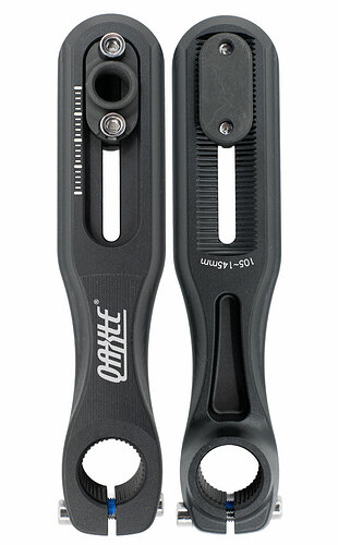

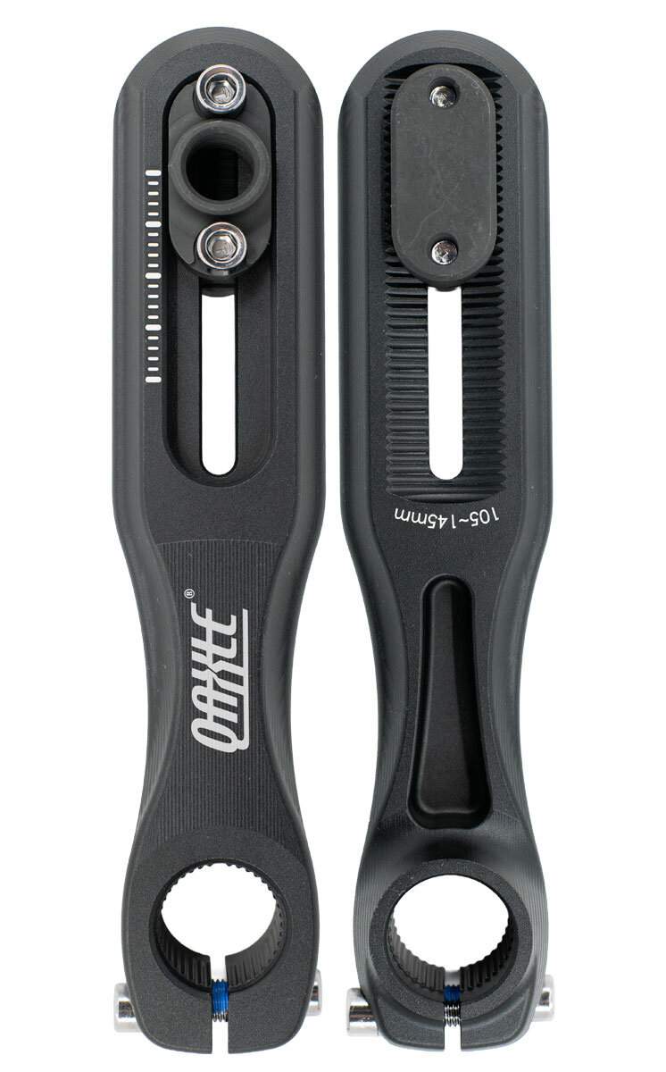

Manivelles réglables

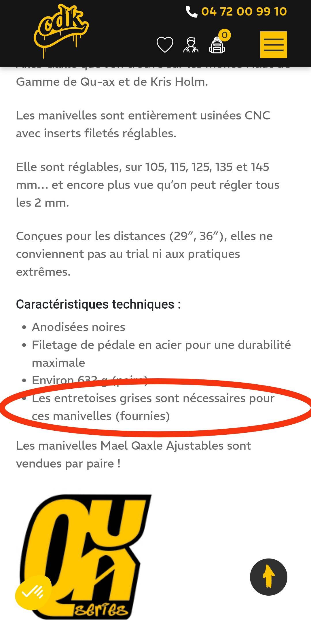

Parcontre en cherchant je viens de voir ça sur le site du CDK ou j’ai acheté les manivelles, je vais essayer de les contacter aujourd’hui car il y peut être des entretoises spécial plus large ( car les entretoise gris sont moin épaisse d’après le site du CDK) qui n’était pas dans le colis… à suivre
6mm c’est déjà beaucoup pour une entretoise ; mécaniquement, l’idéal est que la manivelle soit emmanchée le plus loin possible sur l’axe ; j’ignore l’épaisseur des entretoises grises, et j’espère pour toi que ça suffira pour que tes manivelles puissent tourner sans toucher ton cadre, mais que ça te permette tout de même de les emmancher suffisamment pour les fixer correctement sur l’axe du moyeu…:crossed_fingers:

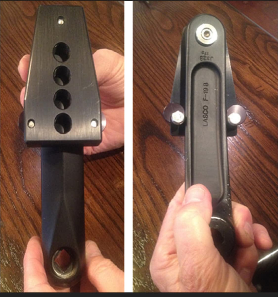

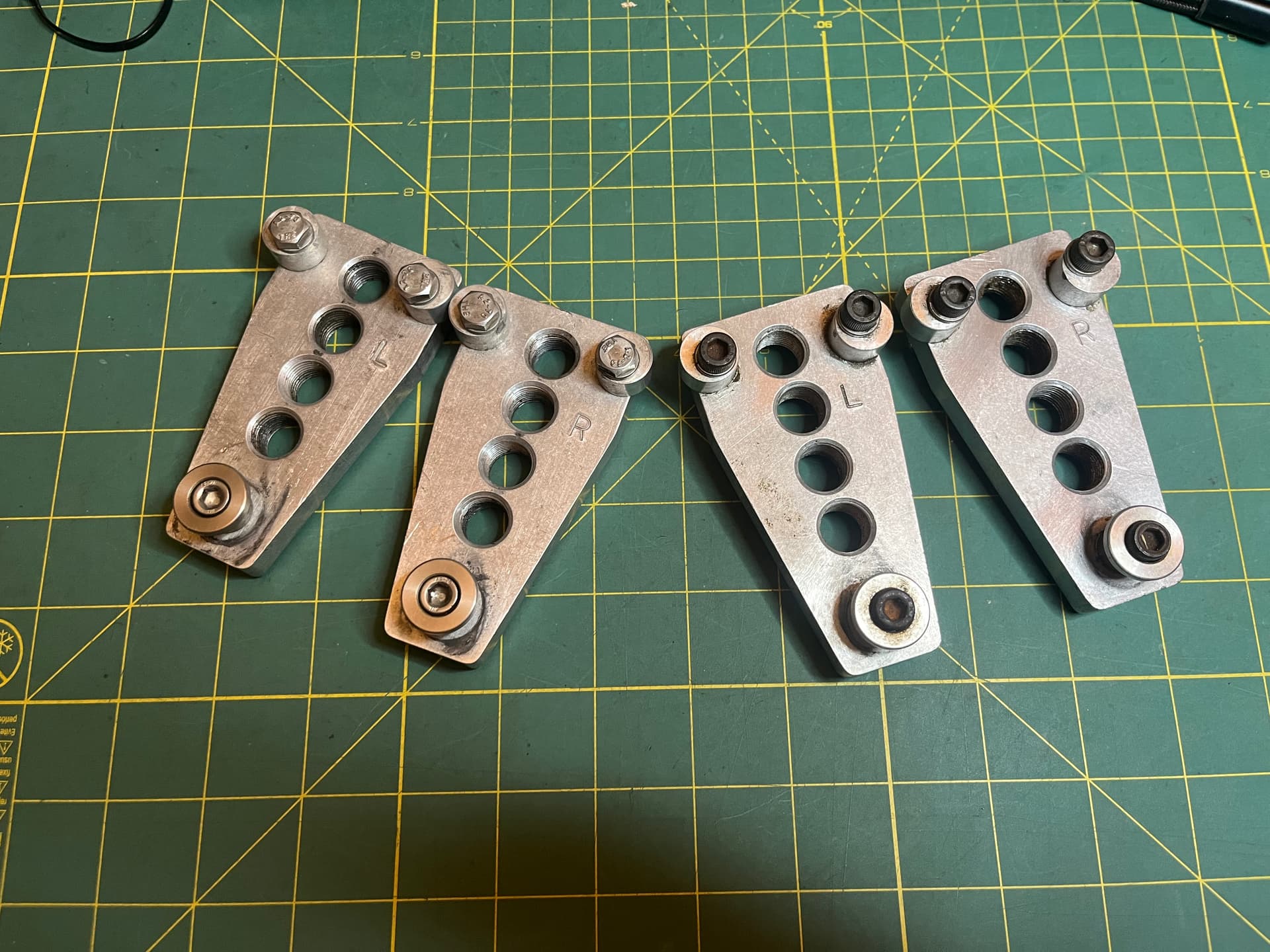

Vous avez vu ces réducteurs de manivelles ? Le principe me semble au poil ! :smiley:
{SOLD} Crank arm reducers - Trading Post - Unicyclist.com
