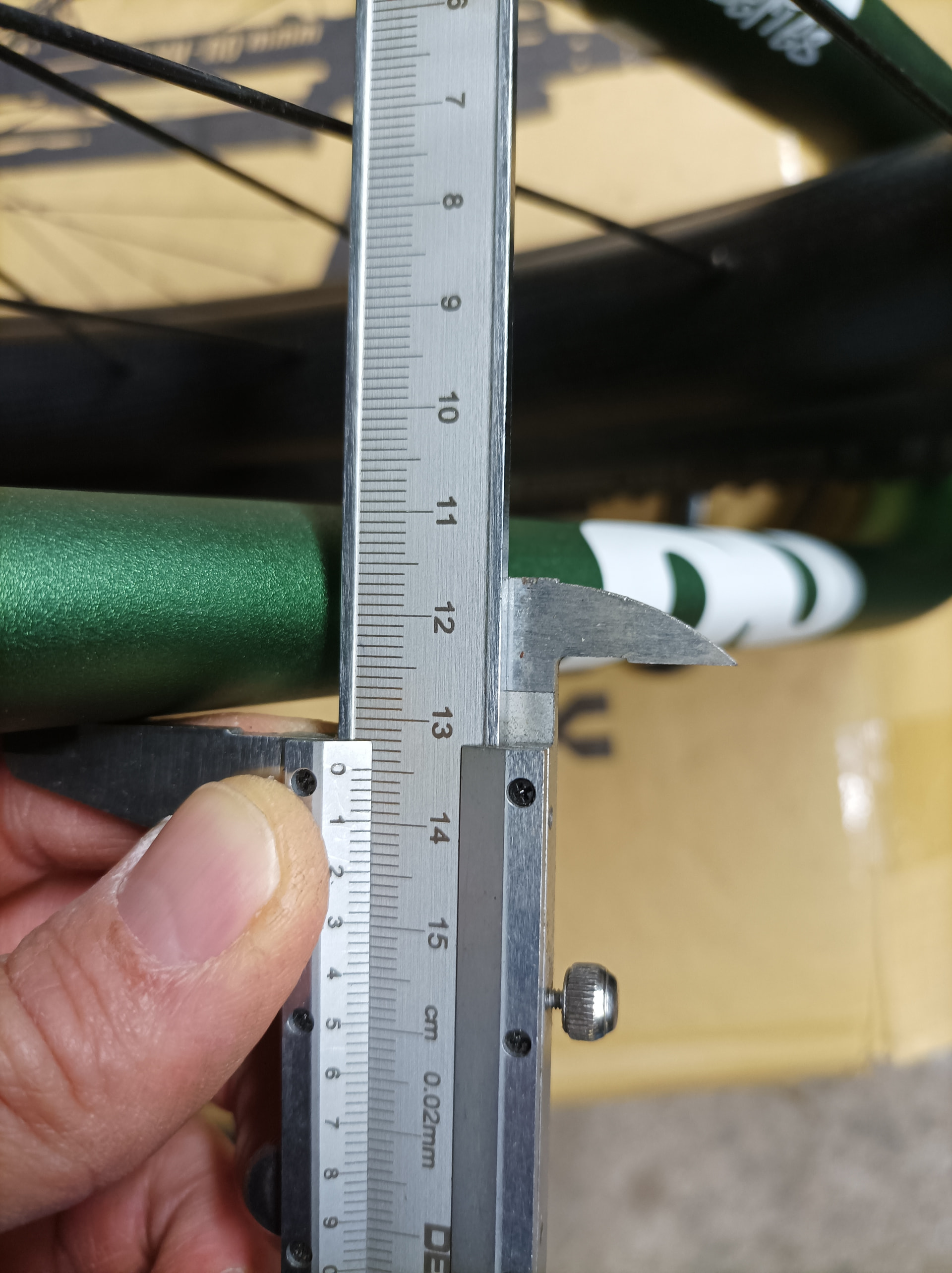

@buck On a le fin mot de l’histoire, sur le problème des manivelles réglables?

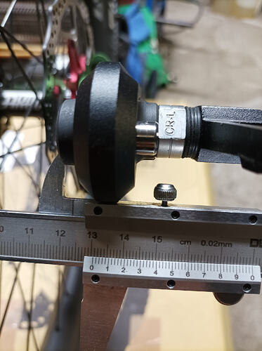

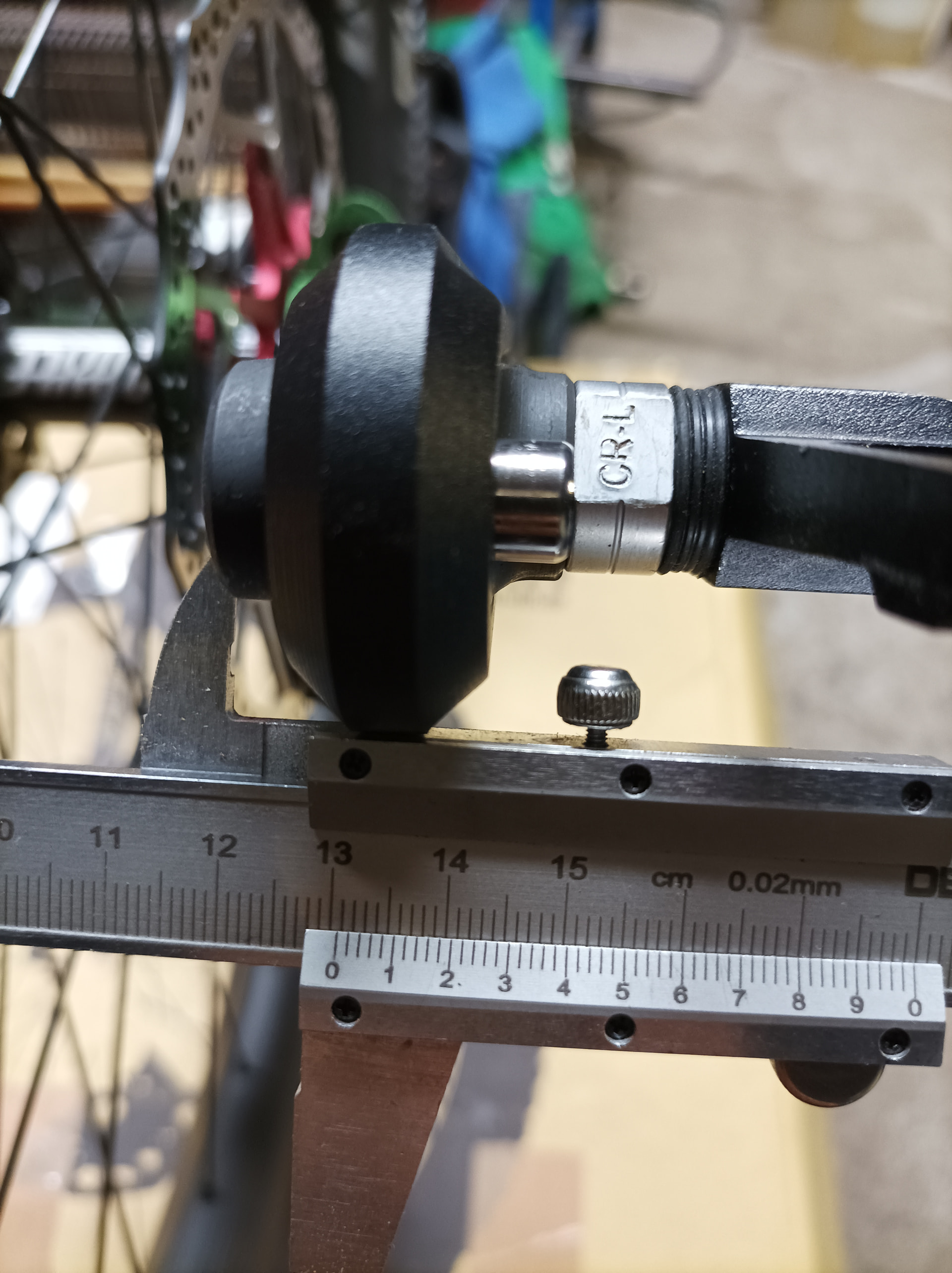

J’ai eu par mail David le patron de Qu-Ax et après vérifications il on trouver le même problème que moi. Les manivelles passe sur le “gamme actuelle” des cadres Kris Holm ( les cadres doivent être moi large!?) mais pas sur les cadres RGB. Pour l’instant ils cherchent une solution. Voilà les nouvelles pour l’'instant
C’est sérieux ?
Leurs manivelles ne se montent pas sur leurs cadres ?

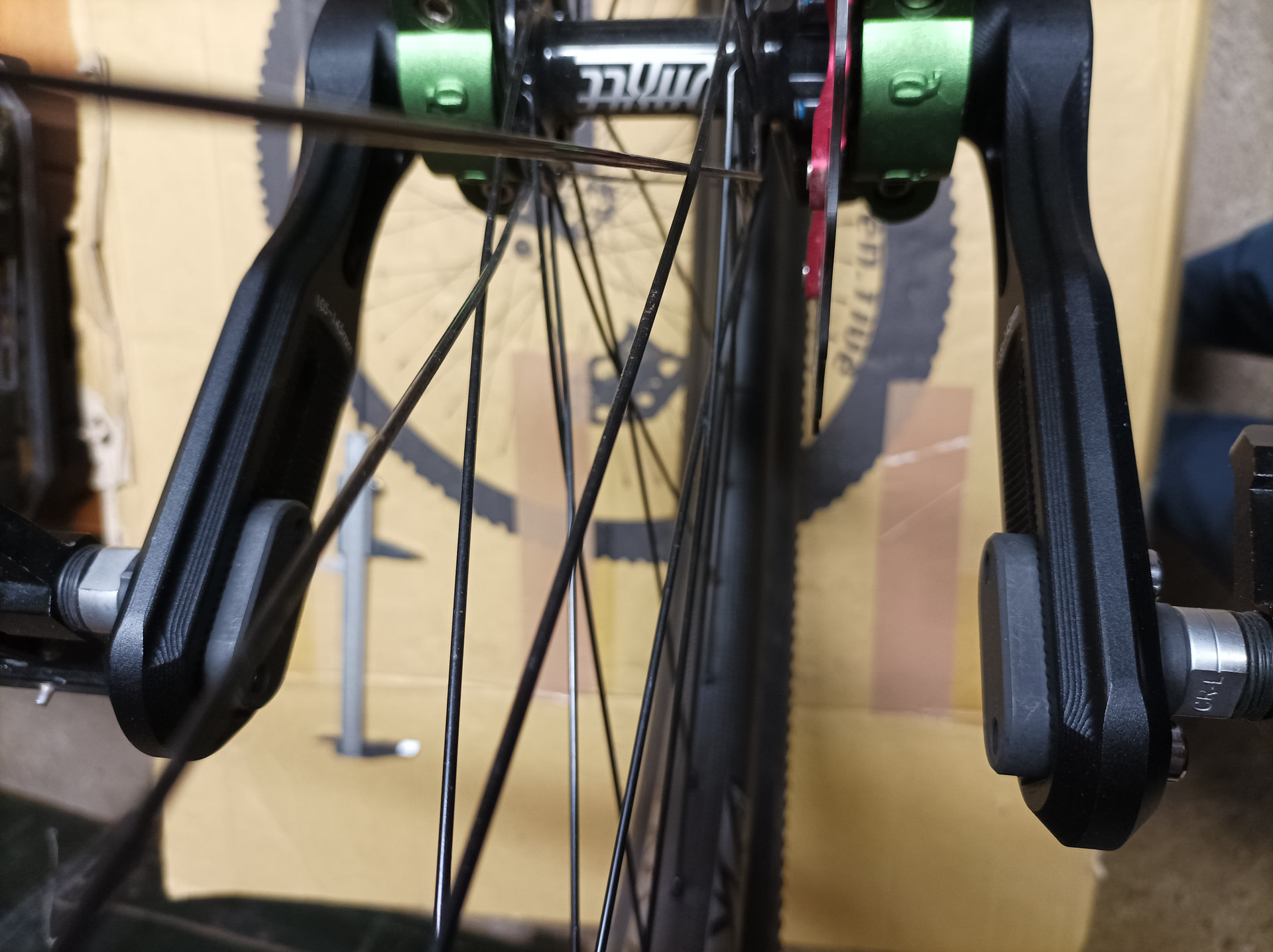

Manivelles monter dans le même sens pour prendre la mesure
( je vous déconseille de rouler comme ça! je me demande si cela est même possible

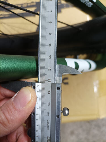

Mon cadre RGB fait 135mm large au point le plus haut des manivelles, forcément ça du mal a passer…
Il y a eu un koike quelques part ![]()
Après les manivelles sont toujours disponibles à la vente sans précision du cadre a utiliser donc je sais pas si il y a eu des mises a jour dans la production? ou l’information ne circule pas chez eux?

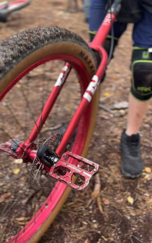

Sinon à propos du réel pb de ce fil de discussion: j’ai déjà vu une personne sur insta rouler avec ces manivelles sur un cadre rgb 29". J’ai l’impression que le cadre est de la dernière génération (avec renfort de patte de frein) mais c’est pas sur, la vidéo ne permet pas de distinguer très clairement
