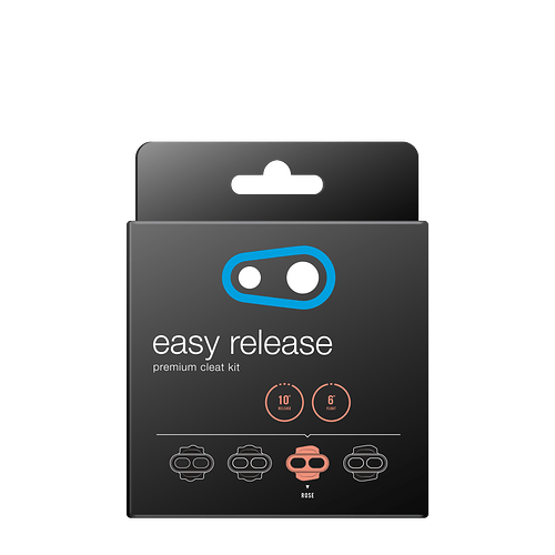

Est-ce que vous connaissez un peu les cales de chez Crankbrother ?
Ils ont des cales « Easy Release », on est d’accord que c’est pas du multidirectionnel comme les SM-SH56 de chez Shimano ?

Concernant CrankBrothers, j’avoue ne jamais avoir testé. Il me semble cependant que c’est ce qu’utilisait Souryan il y a quelques années. Ça vaudrait le coup de lui en parler à la CFM !
