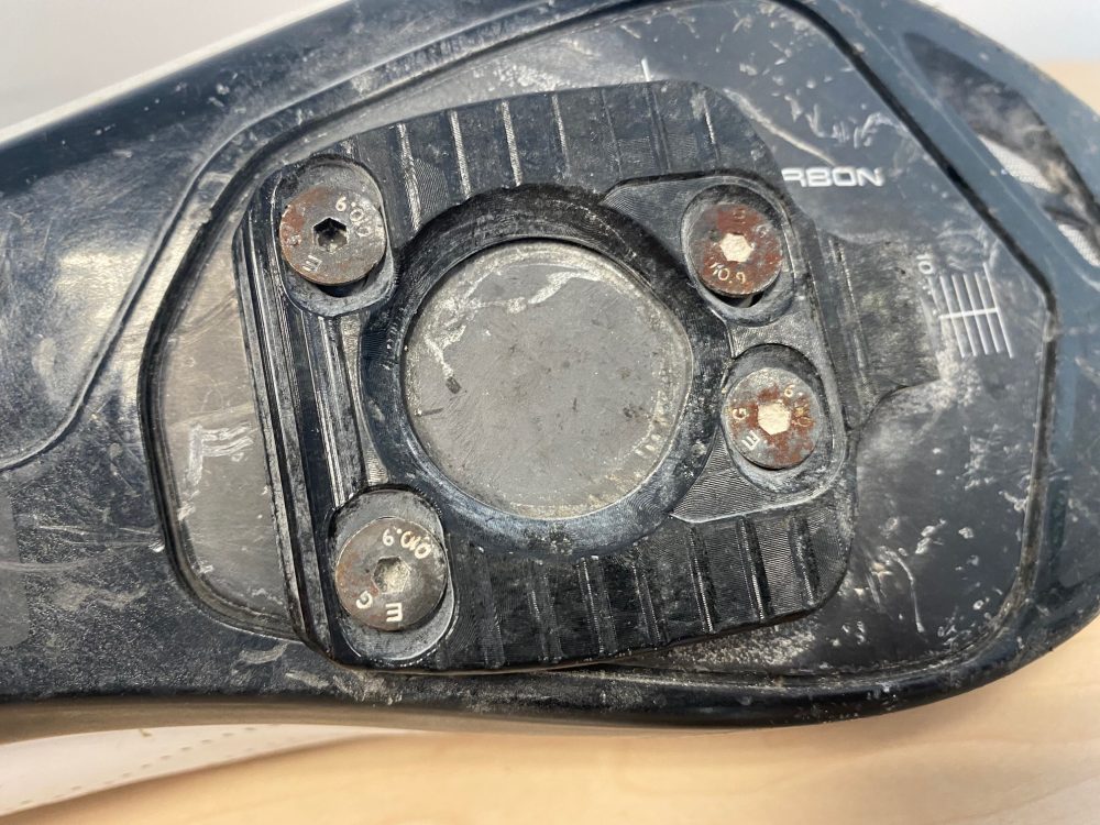

Ça dépend ce qu’on veut faire sur son mono. Pour faire du tout terrain, c’est pas idéal… mais pour de la route ce n’est pas un problème. Pour la route, j’utilise une paire de chaussure route full carbone (D4), par dessus la plaque métallique il y a une cale en plastique qui ne glisse pas plus que ça (ce n’est pas une de mes photos, sur les miennes il y a un peu moins de rouille, je crois) :
Après si tu mets ton talon sur la pédale, ça glisse comme avec une cale route LOOK. Cela demande de la concentration au moment de monter sur le mono (mais moins qu’avec une cale à ressort). Je commence toujours en posant mon pied droit sur la pédale droite et je fais en sorte de poser l’avant du pied gauche sur la pédale gauche. Si mon pied est du bon côté de la pédale (ça fait des mois que je n’ai pas posé le pied du mauvais côté de la pédale), mon pied ne glisse pas grâce à l’aimant et c’est facile de bien positionner le pied sans forcer (c’est la pédale qui attrape le pied).

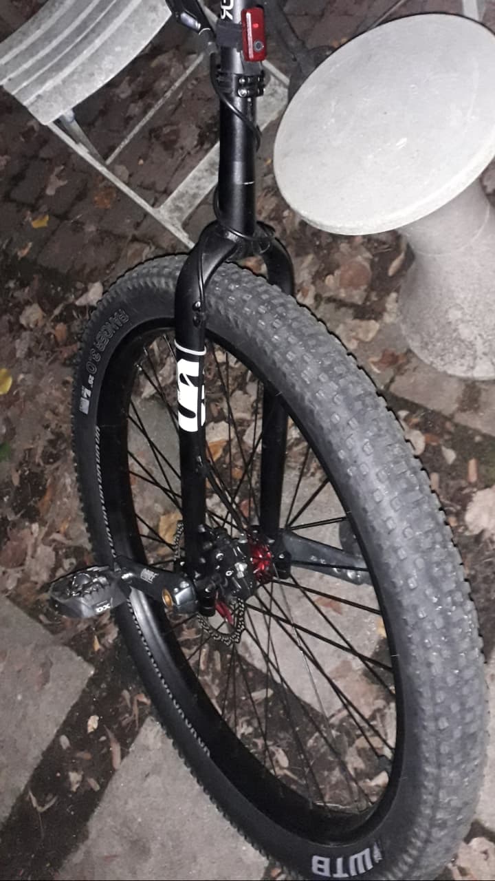

J’ai sauté le pas, me voilà chaussé :
Je crois que les pédales sont des Shimano DX M647 et les cales des SH51. Dois-je acheter des sh56 ? … :thinking:

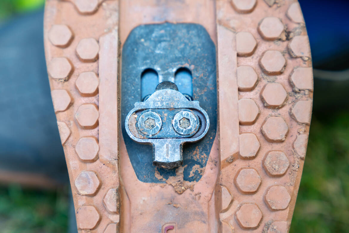

Les SH56 sont multidirectionnelles donc ça permet d’enlever ton pied un peu n’importe comment et donc de dé-clipser même en tombant.
Les SH51 ne sont pas multidirectionnelles donc si tu n’as pas le réflex d’enlever correctement ton pied tu resteras attaché.

Effectivement, soit des SH56, soit les nouvelles CL-MT001 qui sont, d’après leur pub, la version améliorée.
Alors, j’ai cru comprendre que ça améliorait la façon de poser le pied mais est-ce que tu peux enlever ton pied comme les SH51 ou bien comme les SH56 ? J’ai plutôt compris que c’était des SH51 avec une amélioration dans la façon de poser le pied mais je suis pas sur de moi du tout
Bien vu, j’étais passé à côté de l’info :
Notably, despite the easier entry, the release action is the same — a twist out to the side. This is not a multi-release cleat.
Donc à éviter pour une pratique en mono :frowning:
À quand des CL-MT006 ?
Merci pour vos conseils, je vais acheter des SH56 (multidirectionnelles) comme prévu, ça me semble indispensable à monocycle pour pouvoir dé-clipser plus facilement et notamment en cas de chute !

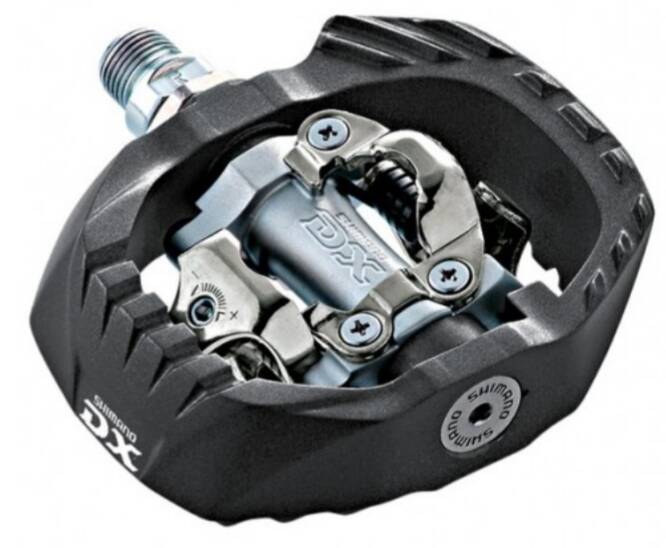

Et voilà, après une semaine d’entraînement sur vélo, je viens de faire une petite sortie pour inaugurer ma nouvelle paire de pédales automatiques Shimano DX M647
sur mon 29 (avec des cales SH 51, mais les pédales réglées au mini et en faisant très attention).
Le bilan est très enthousiasmant (je comprends mieux pourquoi l’envie a persisté et l’a finalement emporté) ; la sensation est très particulière, hormis l’appréhension à faible vitesse (qui oblige à être très vigilant, à maîtriser son sur place et ses trajectoires à faibles allures), une fois lancé, zéro problème ; je dirais même que c’est plus facile : on n’a plus du tout besoin de se préoccuper de la position de ses pieds, ni même de leur adhérence avec les pédales, juste à bourriner, à pousser et à tirer comme un âne ! :open_mouth: Premier avantage, ça va plus vite, mais ça permet également de beaucoup arrondir son mouvement, c’est intéressant et le bénéfice doit être énorme sur les longues distances, à voir…
Pour l’arrêt, je n’ai pas rencontré de problème particulier pour déchausser, mais j’ai pris mon temps pour ralentir très progressivement et suffisamment, pour avoir un mouvement gracieux, me laisser le temps de déchausser le deuxième pied lorsque le premier est au sol.
Je n’ai pas encore testé la montée autonome. J’ai démarré avec un appui, car je ne chope pas encore la pédale à tous les coups. :sweat_smile: :blush:
Pour les descentes en urgence, j’ai simulé deux situations, un déchaussage en urgence au milieu d’une route, un autre à l’occasion d’une chute involontaire à l’arrêt et vers l’arrière ; dans le premier cas, j’ai pu déchausser sans souci et dans le deuxième, sans le vouloir mais fort heureusement et également sans soucis ; le plus gros problème selon moi reste le dévert que l’on n’aura pas vu, et qui a l’arrêt, pourra provoquer un déséquilibre et une chute latérale ; dans ce cas, je crains de ne pas avoir le temps de déchausser et je me demande ce que donne la chute dans ce cas, sans doute très désagréable et certainement dangereuse ! :face_with_head_bandage:
Très cool en tout cas, je suis très content d’avoir sauté le pas et d’être allé au-delà de mon appréhension. :smiling_face_with_sunglasses: J’ai clairement l’impression que ça élargit mes possibilités : à terme, je vois bien des pédales auto sur le 36 (pour le Schlumpf, on verra, mais je vois bien également l’intérêt du talon directement positionné en face du bouton :wink:… qui va piano va sano :grin: Vive le mono :heart:
