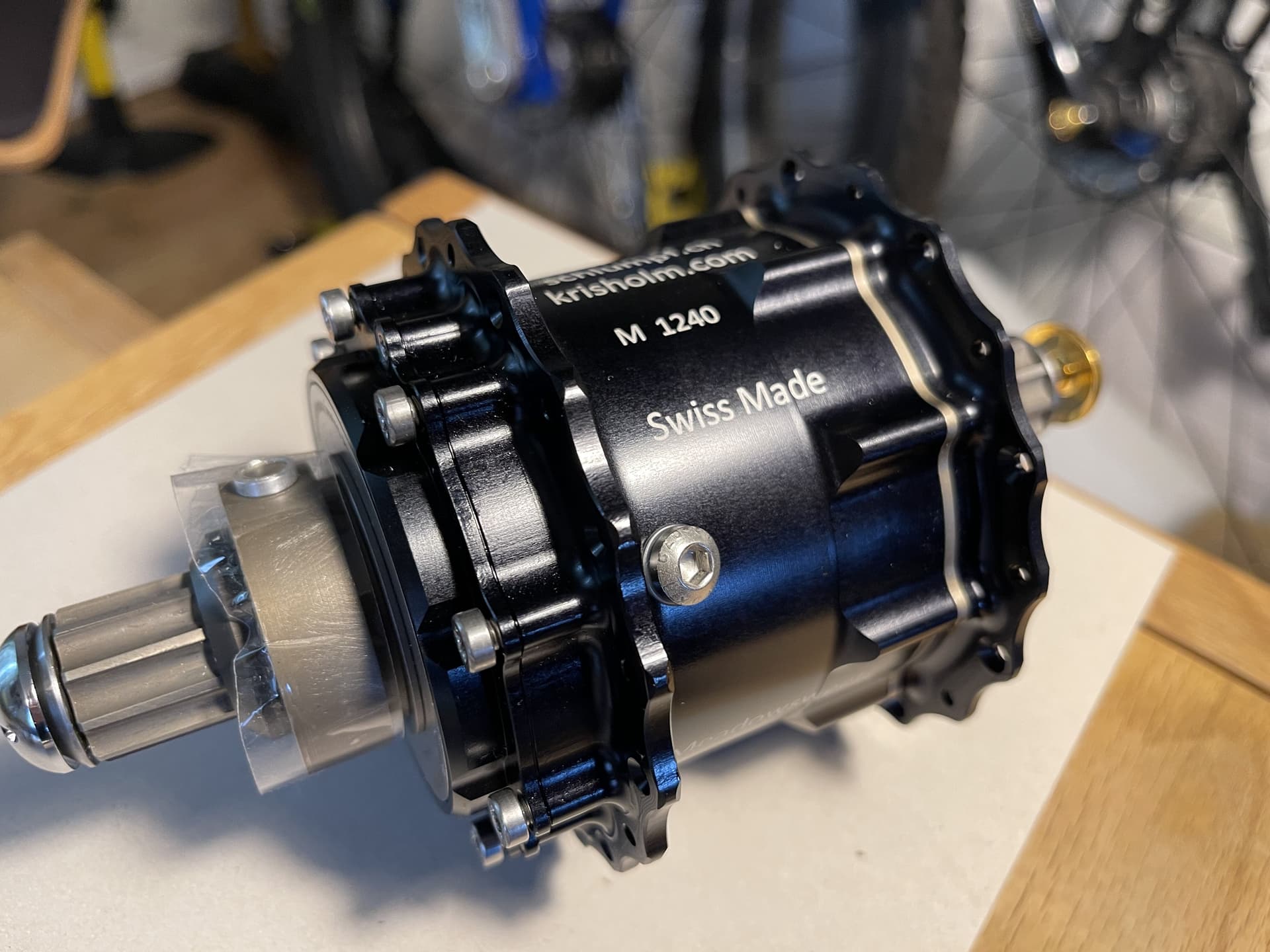

C’est ce que j’ai sur le mien.
Donc les outils fournis permettent de percer la cage de roulement afin de « cranter/verrouiller » le roulement sur la cage.

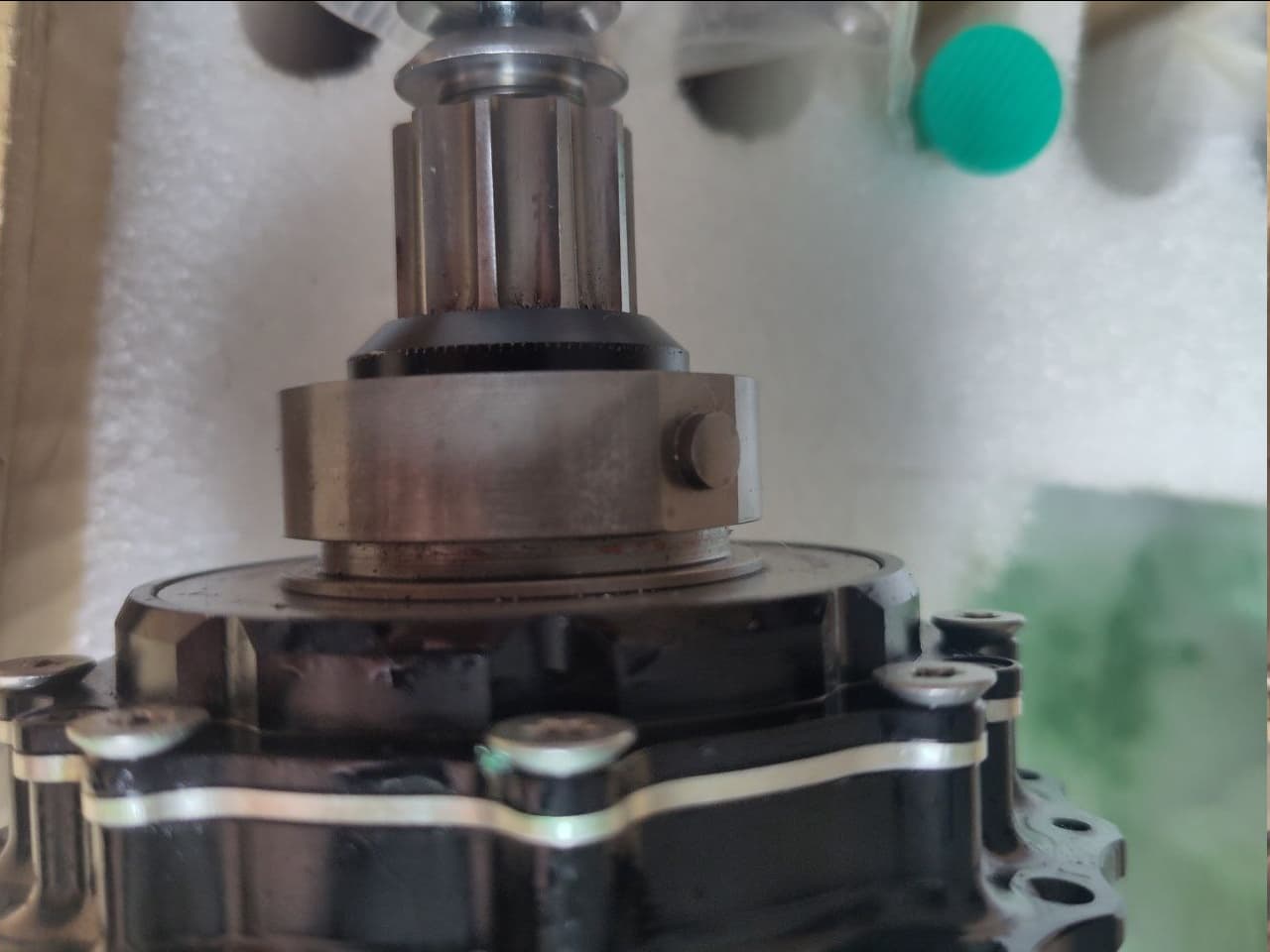

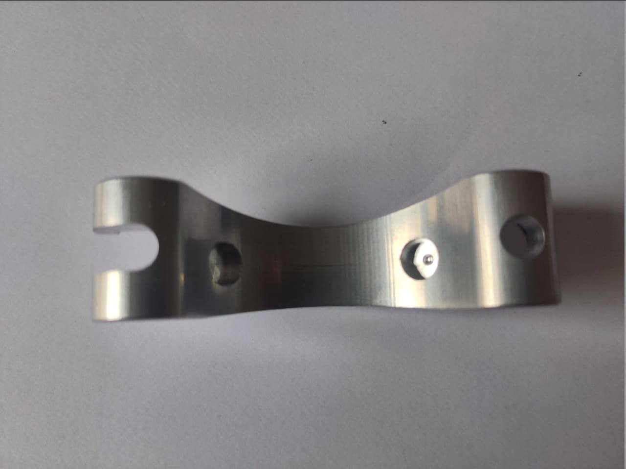

Ça me semble effectivement plus fiable, mais ça peut tout de même poser problème dans certains cas. Typiquement, si on perce la partie supérieure des cages de roulement - donc le cadre directement -, on ne voit pas vraiment où se situe l’ergot quand on positionne le moyeu dans le cadre. Il y a donc un risque pour que l’on ne soit pas en face, et que l’on serre le moyeu de travers. Si on fait ça, on abime son cadre. C’est ce qui est arrivé au mien. C’est donc pour ça que Jakob m’a renvoyé une cage de roulement inférieure, qu’il a lui-même percée auparavant :
Comme j’ai tout déballé, voici également une photo de l’ergot sur le roulement :
Les cadres KH de dernière génération (je ne me rappelle plus du nom du modèle… 2023 peut-être ?) sont déjà percées pour accueillir les derniers Schlumpf. Il me semble que c’est aussi le cas des Mad4One, bien que j’ai un doute sur la taille du trou. Peut-être qu’il est trop petit pour accueillir l’ergot. Je serai de toute manière amener à vérifier, puisque cet axe ira dans mon cadre Mad4One 29".
Je confirme, ça arrive, et c’est pas agréable
6mm donc ça doit être directement compatible sans aucune modification
Hum… Il n’y avait pas une histoire de taille d’ergot qui avait changé entre les premières infos de KH et la version finale ? J’avais retenu que ça fonctionnait avec les cadres M4O dans un cas mais pas dans l’autre. Cela étant dit, je ne me souviens plus de la taille initialement envisagée :sweat_smile:
[EDIT] J’ai retrouvé les messages sur le forum international. On est bien passé de 8 mm à 6 mm, donc les M4O devraient être compatibles sans modification. Youpi ! :partying_face:
[EDIT 2] Erratum, j’ai trouvé un message plus récent de KH qui indique 8 mm. En mesurant l’ergot sur mon nouvel axe, c’est bien 8 mm et pas 6. La documentation de Florian ne semble donc pas à jour, puisqu’elle mentionne bien un trou de 6 mm. Il va donc falloir que je vérifie le trou dans mon cadre M4O.

Je n’ai pas l’impression qu’il y ait une bague. Regarde sur la photo que j’ai envoyée. Il se peut que je me sois planté dans mes mesures, mais j’avais l’impression d’être bon…

J’ai reçu le mien en 6, pas de bague… Monté dans mon cadre m40, ça passe bien mais c’est pas évident de viser l’ergot pile dans le trou du cadre. Du coup j’ai percé la cage de roulement, trou débouchant, comme ça on voit bien ce qu’on fait c’est bien plus pratique
Voilà la photo en question avec la bague !
Marrant, il n’y a pas de bague de mon côté (#1236, soit proche de celui indiqué ici).
