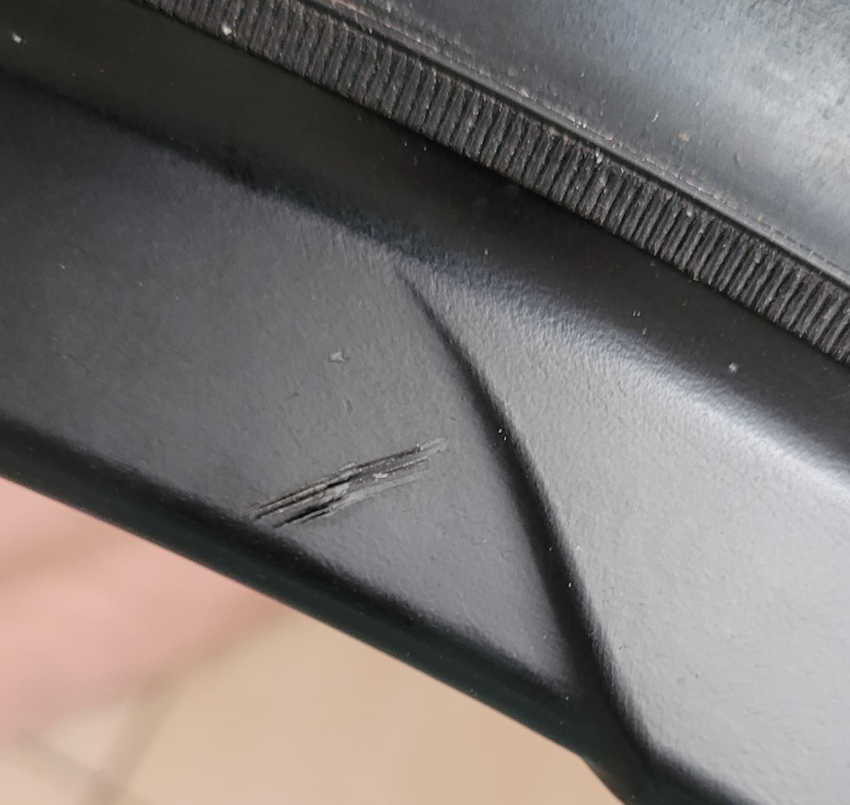

Arf, vu que ma jante est arrivlée avec une « entaille » j’imagine que lorsque je devrais changer le pneu, je vais énormément galerer…

Plus qu’une entaille c’est une bonne griffure dirons nous… Et quand j’ai ouvert le colis une pédale était sortie n’était plus dans le plastique et se baladait dans le carton, j’avais donc pensé au fait que durant le transport elle avait bougé et les picots avaient produit ça.
Rien de catastrophique (je m’attendais à pire) mais sur une jante à ce prix je comprends ton agacement…
Non non rien de catastrophique également, c’est pour ca que j’ai changé le terme et mis une photo.
Les jantes carbone c’est du costaud pour rouler, mais il faut éviter de leur donner des coups. J’ai un petit poc sur une jante de 29"… sûrement un outil qui est tombé en bricolant (clé à rayons…). C’est le genre d’erreur qui peut être fatale.
C’est vrai que la griffure n’est pas jolie jolie… heureusement que ce n’est pas pire, il ne faudrait pas que ça compromette l’intégrité de la jante ![]()

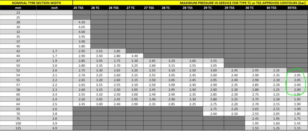

Il va falloir avoir quelques retours sur la jante NEXTIE. Je sais que @Jolitorax vient de commander cette jante. Ça nous permettra d’avoir un retour sur l’utilisation. Le point qui m’interroge c’est le pneu et la pression.
D’après NEXTIE, la jante permet de monter des pneus de 2,3" et 3,2" avec une pression max de 60 PSI (4,1 bars). Il faudra vérifier.
Je trouve quand même étonnant d’avoir fait le choix d’une largeur interne de 35 mm (avec la fourchette 2,3’-3,2" qui va avec), étant donné que TOUS les pneus de 36" ont une largeur de 2,25" (une jante de 30 mm me semble aujourd’hui plus adaptée, mais ils doivent mieux connaitre leur boulot que moi
). Et la pression max annoncée est élevée, sur le tableau qui me sert de référence, c’est plus près de 2 bars max, surtout que c’est une jante sans crochet.
La Nimbus Nightrider2 classique fait 42mm exter donc probablement autour de 35mm inter
Je sais que les jantes alu étaient assez large. Mais est-ce que ça veut dire que c’est le meilleur choix ? Et les jantes alu ont des crochets, non ?
En plus de la largeur interne de la jante, la présence de crochets et d’une chambre à air (vs tubeless) permettent de mieux tenir la pression, non ?
De plus, Terry Peterson a eu un soucis avec la jante braus (28 mm), le pneu nightrider lite et une pression de 4 bars.
Quand les premières jantes alu ont été faites, les pneus faisaient 2 kg, est-ce que c’est un facteur qui favorise la tenue du pneu ?
Je voudrais pas donner un conseil qui aboutisse à un crash à plus de 30km/h à cause d’un pneu qui déjante… je ne voudrais pas que ça m’arrive à moi ni à d’autres.
