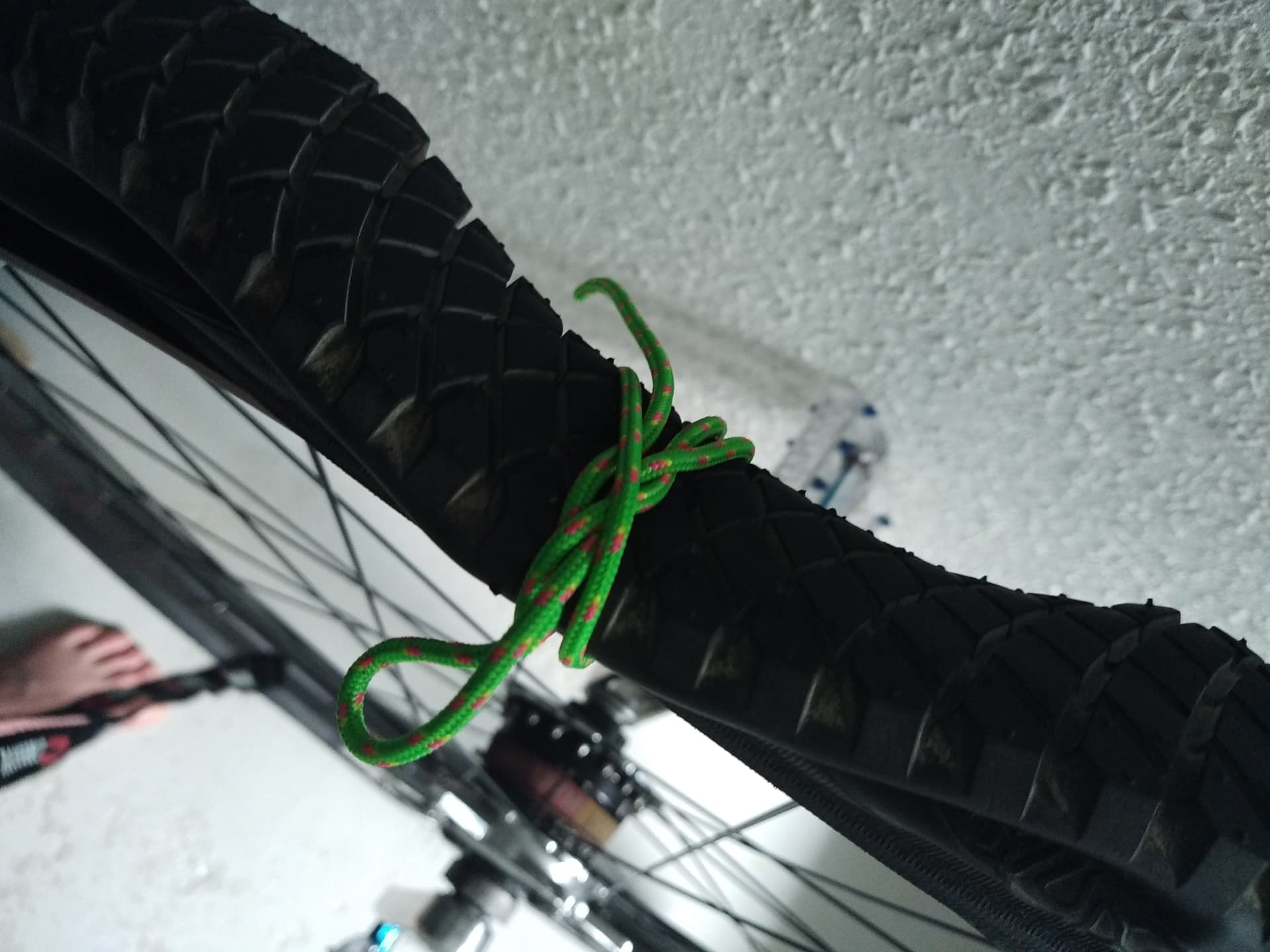

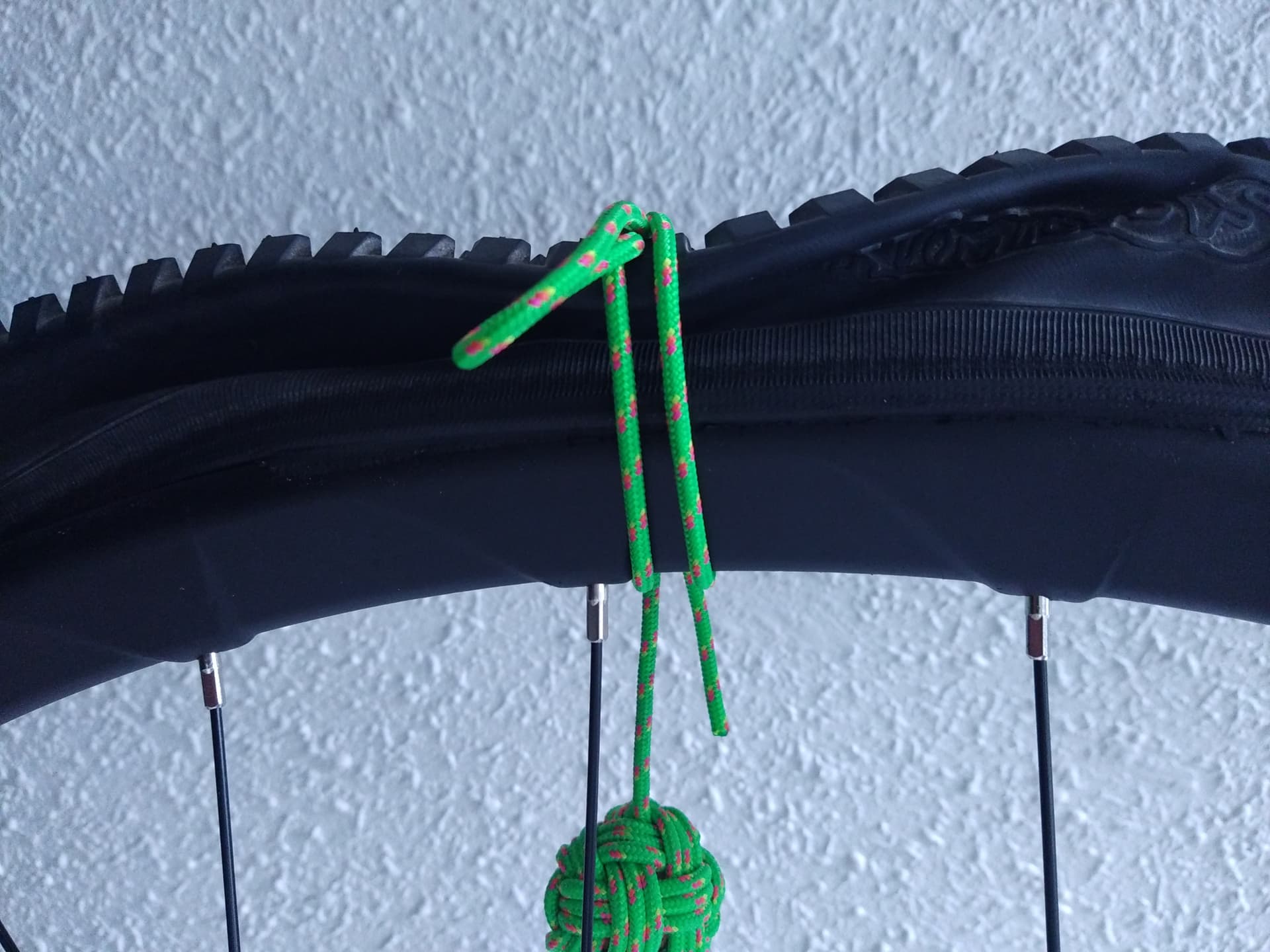

Mais la bonne nouvelle est que j’ai remonté le pneu tout seul ! J’en ai bien bavé mais en maintenant le pneu avec un noeud constricteur gansé (un de mes préférés) d’un côté ça m’a permis d’avoir mes deux mains pour mettre le pneu de l’autre côté.
On appelle ça « la méthode Martin » :laughing:
C’est ce qu’il m’avait conseillé avant que je n’explose mon NightRider.
En tout cas, avec le King George Utilmate, la mise en place semble assez facile une fois que le fond de jante convient et que la chambre à air est correctement gonflée. Par contre, je n’ai pas encore essayé de démonter le pneu… J’espère que ça se fera sans trop de difficulté !
