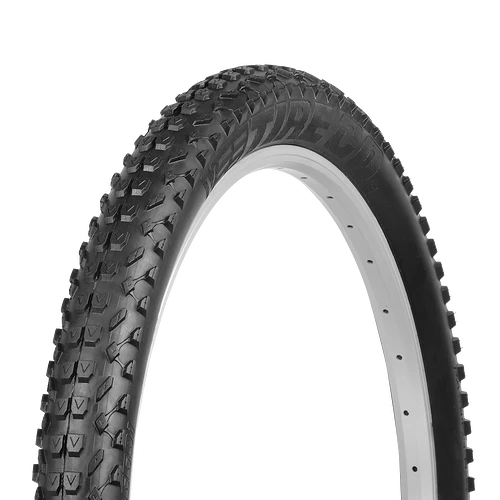

Pour info ! Tous les pneus 36" sortent de la même fabrique …
Pour quelle raison s’il te plait ?
C’est le cas du T-Monster également ? J’avais cru comprendre qu’il ne venait pas d’Innova.

J’ai eu un T-Monster il y a quelques années, c’était le plus léger de tous à l’époque, bon pneu en usage route mais à la gomme s’usant vite
