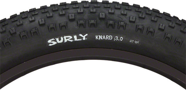

Le Surly KNARD 29x3 à tringle (27tpi) à 39 € en promo, vous en pensez quoi ?
(au CDK, ils ne le vende qu’en version pliable, à 120€)
https://a-velo.fr/pneus/273-surly-knard-29x3-00-27tpi.html

Le knard a des crampons modérés pour lui conférer une polyvalence là où d’autres pneus Surly sont plus engagés (comme le Dirt Wizard). Après, quelque soit la marque, fait attention à l’espace sous ta fourche parce que 29x3.0 c’est un bon boudin.
J’utilise en appoint la version pliante sur mon 29 quand j’ai un visiteur qui veux faire du TT :grin:
Merci, c’est sympa ; je note que le dirt wizard sera peut-être plus à mon goût…

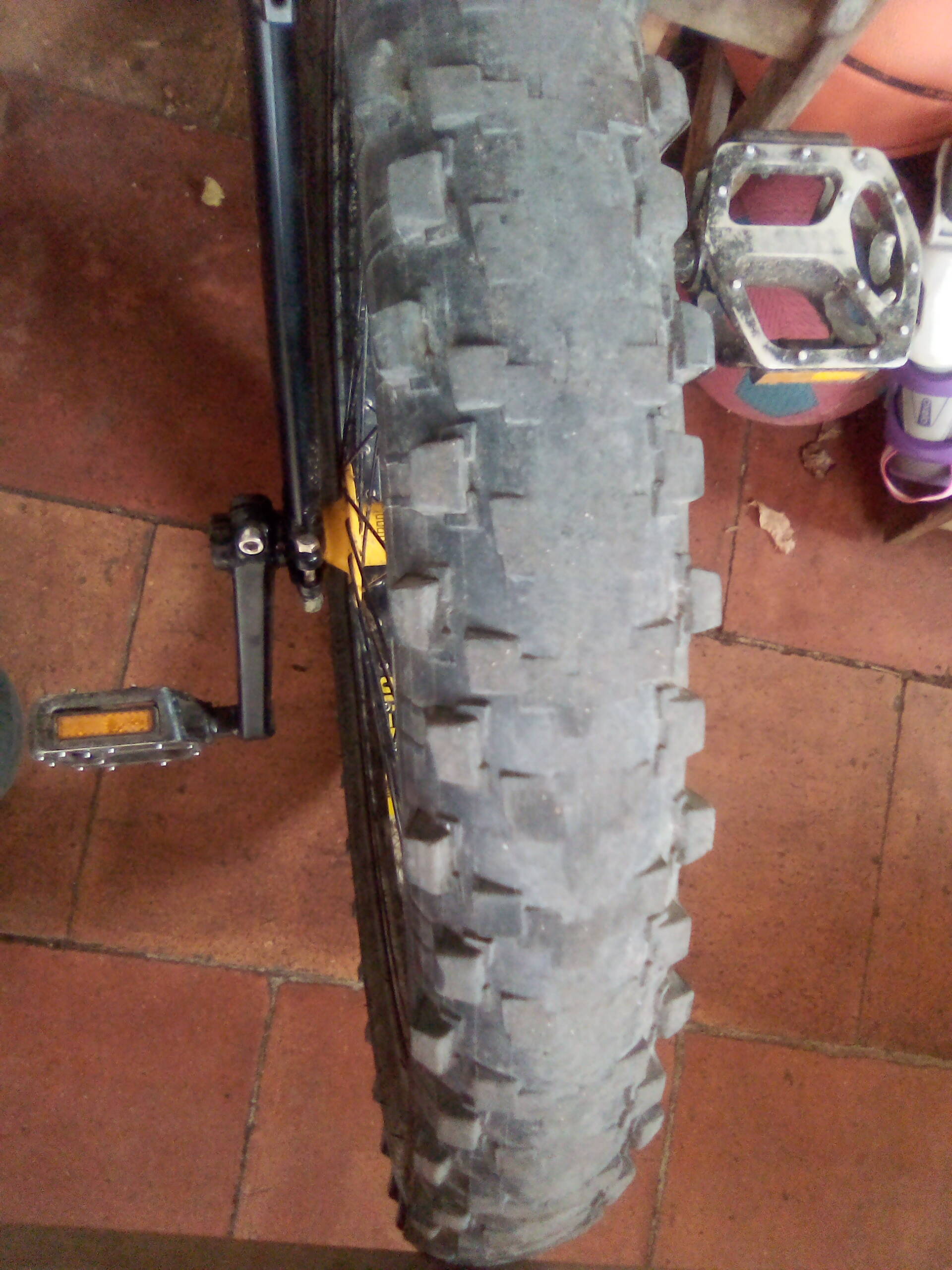

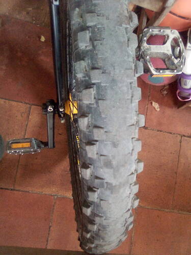

Concernant le passage du boudin dans la fourche, pas évident : en largeur, sur le 24 comme sur le 29, j’ai 8 cm, et même si c’est un peu juste, avec les tringles et les flancs rigides, ça limite les déformations et je pense que 3", ça doit pouvoir passer ;
Par contre, concernant l’espace restant sous la fourche :
  • sur le 29 j’ai des doutes : avec le kenda karma 29 x 2,2, il ne reste qu’1 cm (le boudin n’est pas énorme, mais la jante est étroite, 23 mm et le profil du pneu et donc plus étroit et plus haut) ; je pense que pour que ça passe, il faudrait monter un pneu 3" sur une jante plus large …
  • Sur mon 24, à priori, ça passerait : avec le pneu duro wildlife léopard, il me reste plus d’1,5 cm sous la fourche (bon ! Il est complètement lisse :smirking_face: :rofl:)
