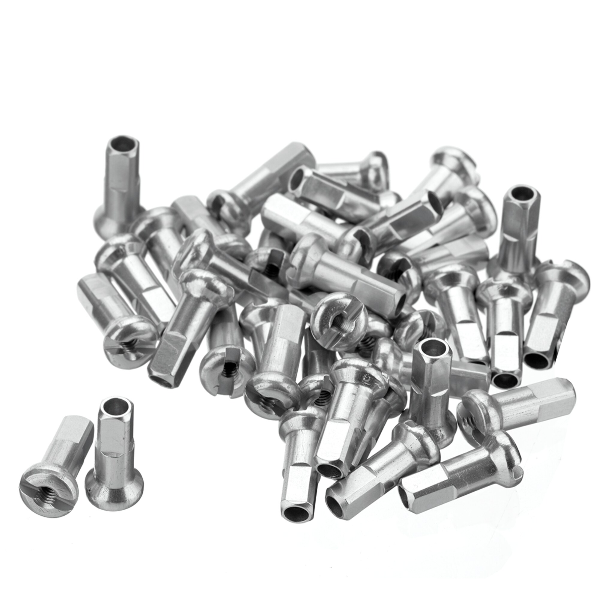

merci pour le récapitulatif, effectivement certaines tailles s’affichent maintenant indisponibles une fois sélectionnées. Ça aurait été plus classe en noir (la couleur du smoking :o), mais si les rayons ne sont disponibles qu’en argent, ça ira très bien en argent. Du coup, avec des écrous alu argent aussi, ça doit être ce qui se fait.

Pour les autres : les têtes de rayons sont disponibles en laiton (noir ou argent) et en alu (bleu, rouge, or, noir).

C’est noté ! Je trouve ça classe la couleur métal ! Pour les têtes de rayons couleur argent, c’est du laiton (cf un message précédent). ![]()
