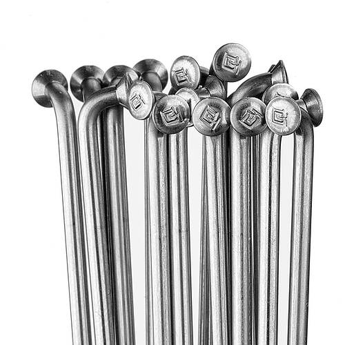

Un petit post récap pour les rayons DT swiss competition sur rosebikes :
@toutestbon ==> 2 boites de 20 rayons noirs de 280 mm + 1 boite de 40 têtes de rayons
@nico1000 : AM927 + moyeu QUAX32h (idéalement 281.31/282.92) ==> 20x282 mm + 20x284 mm + 1 boite de 40 d’écrou
@Pat : AM927 + moyeu QUAX32h (idéalement 285/287) ==> Les 288mm ne sont pas dispo en noir, par contre 285 mm et 288 mm sont dispo en argent
@Maxence : EN932 + moyeu schlumpf 2022 (idéalement 273/274) ==> Il semble qu’il n’y ait que des 274 mm argent dispo
EN732 + flik flok 27,5 croisé par 4 (idéalement 270/271) : Les rayons dispo avec la taille la plus proche font les 274 mm…
@Ant1 : AM933 + moyeu schlumpf 2022 (idéalement 276,2/277,33) ==> il y a du 276 mm et 277 mm en argent et seulement du 278 mm en noir
@nicoocchio : AM933 + moyeu QUAX36h (idéalement 277,52/278,8) ==> 20x278 mm +20x280 mm + 40 écrous noirs
S’il vous plait, indiquez moi la taille et la couleur (argenté ou noir) de vos rayons. Pour ceux qui ont besoin de 36 rayons, le plus intéressant est certainement de commander 2 boites de 20 rayons. Pour ceux qui veulent 32 rayons, je vous laisse voir si vous préférez les prendre à l’unité (il vaut mieux en avoir quelques uns en plus). (EDIT : le prix par boite de 20 est intéressant, dès qu’on a besoin de 17 ou 18 rayons, respectivement argenté et noir)
Je vous remets le lien pour vérifier la disponibilité des rayons :
https://www.rosebikes.fr/composants-de-vélo/rayons-et-écrous/rayons
