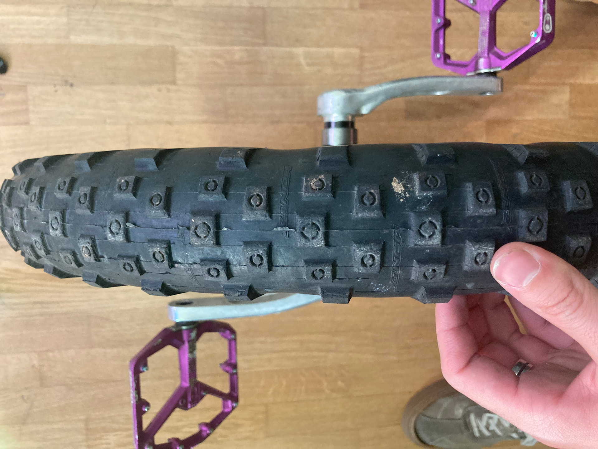

J’ai acheté la chambre à air dont @nico33 parlait
Elle est un peu plus lourde que la RideNow et la Baent et pour cause, elle est aussi beaucoup plus épaisse ! Le feeling dans la main est vraiment différent.
En revanche en gonflant la chambre dans ma roue de trial j’ai remarqué qu’elle ne se gonflait pas de façon homogène du tout.
À plusieurs endroits j’ai des creux. Je pensais que c’était juste la partie où la chambre est raccordée mais j’ai ces creux là à 6 endroits différents, répartis assez symétriquement.
Des idées de l’origine et des conséquences ?
J’ai pas eu de soucis en roulant
J’ai été assez déçu de la qualité de la valve qui est en plastique et présente un défaut à mon avis qui rend le vissage difficile. En revanche l’épaisseur du TPU laisse penser que c’est une chambre très résistante
Ben mince alors, voilà que la faute me revient, je suis désolé Louis :smiling_face: Plus résistante certainement, mais apparemment bof bof pour le pneu, comme pour l’adhérence et la précision des trajectoires dans les courbes selon moi !
J’avoue que ça me surprend un peu.
C’est une roue de trial donc pas de problème de trajectoire en courbe.
En revanche on peut se poser la question de l’impact que ça a sur les sauts. La pression ne semble pas homogène donc ça pourrait donner de faux ressentis (je n’en ai pas ressenti lors de ma session test)
Oui, des faux ressentis, voire des faux rebonds !
Peut-être pas des faux rebonds, tout bien reconsidéré, mais par contre, c’est le pneu qui encaisse et qui va se déformer encore plus, et je pense qu’à terme, ça peut occasionner des hernies et induire un risque d’éclatement, en bref, ça me paraît pas top, esthétiquement, ça me choque en tout cas.

Est-ce que les creux sont toujours présents après plusieurs heures/jours ? Si je ne m’abuse, le TPU devrait se déformer petit à petit pour finir par être homogène en termes de forme. S’il ne se déforme pas assez, c’est peut-être parce que la chambre à air a une section trop petite par rapport à celle du pneu (ou alors, qu’elle est de mauvaise qualité :laughing: ).
