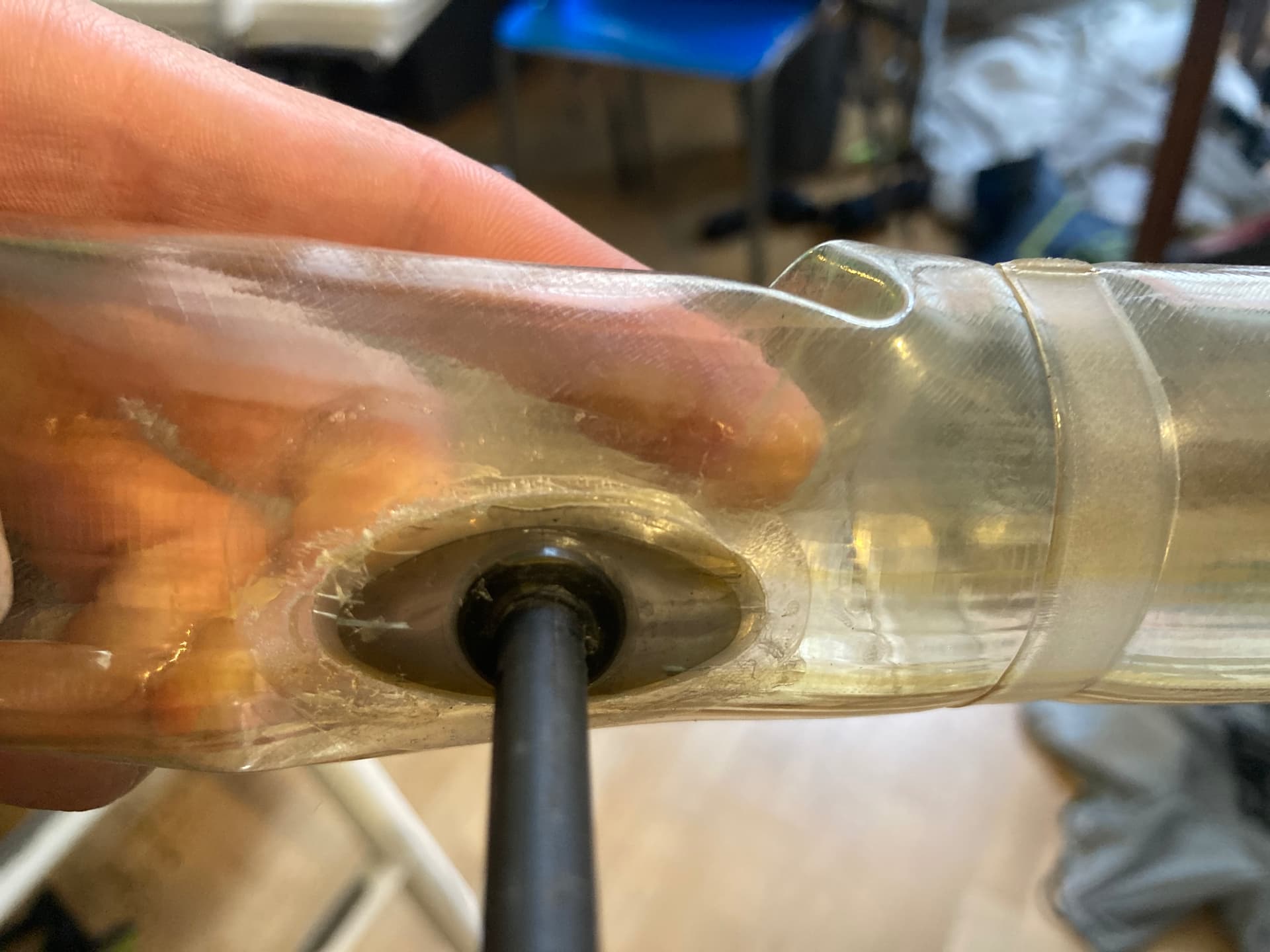

Quelques jours après la Jean Racine je tourne la tête vers mon mono et je regarde le pneu, il était complètement à plat. J’ai la 36" TPU de chez 36pollici (j’aurais du en acheter deux…) et c’est la deuxième fois que j’ai un problème de valve qui se décolle.
Aucune crevaison sur la partie TPU mais la première fois la valve s’est décollée donc j’ai pu fixé ça grâce au kit de réparation fourni par la marque. Ça a bien fonctionné jusqu’à aujourd’hui, @Cécile avait eu le même soucis et ça avait aussi fonctionné.
Mais cette fois la crevaison vient des fissures que l’on peut voir sur la valve, elle est fendue sur toute l’épaisseur et l’air a pu se faufiler.
J’ai remis un coup de colle mais la solution risque de pas être très durable, vous avez des conseils ?
Cette chambre à air est géniale mais la partie valve est vraiment à améliorer, une partie valve à l’intérieur de la chambre et une seconde à l’extérieur pourrait permettre de résoudre le problème peut-être, si les deux parties viennent s’emboiter en prenant la chambre en tenaille (je propose une idée…)
Pas d’idée pour réparer. Tu peux cependant envoyer un message à Luca de 36polici. Au moins pour lui soumettre le problème, au mieux pour qu’il t’en envoie une nouvelle à prix cassé
