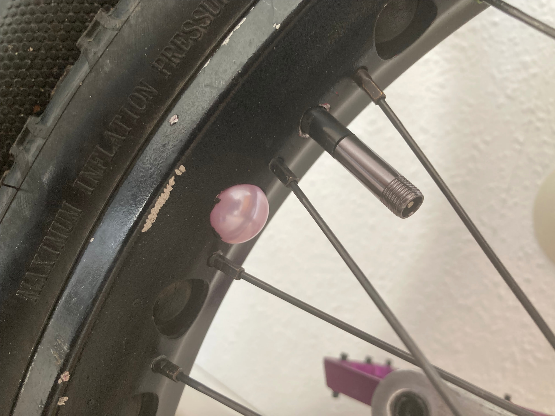

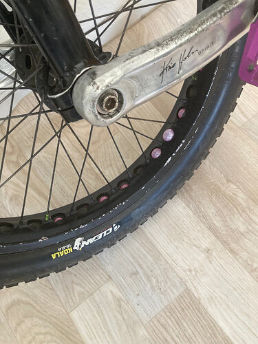

Et puis j’ai eu une petite surprise en installant la chambre:
Je savais que mon fond de jante n’étais pas en bon était mais je ne savais pas que c’était à ce point. Ces bulles ont pris du volume. Initialement, quand j’ai gonflé ça ressemblait à celles de gauche sur la première photo donc je ne me suis pas inquiété plus que ça. Mais un ou deux jours plus tard j’ai regardé mon mono et elles étaient comme sur les photos. Donc j’ai dégonflé d’urgence la chambre à air car je pense que ça a l’a abimée.

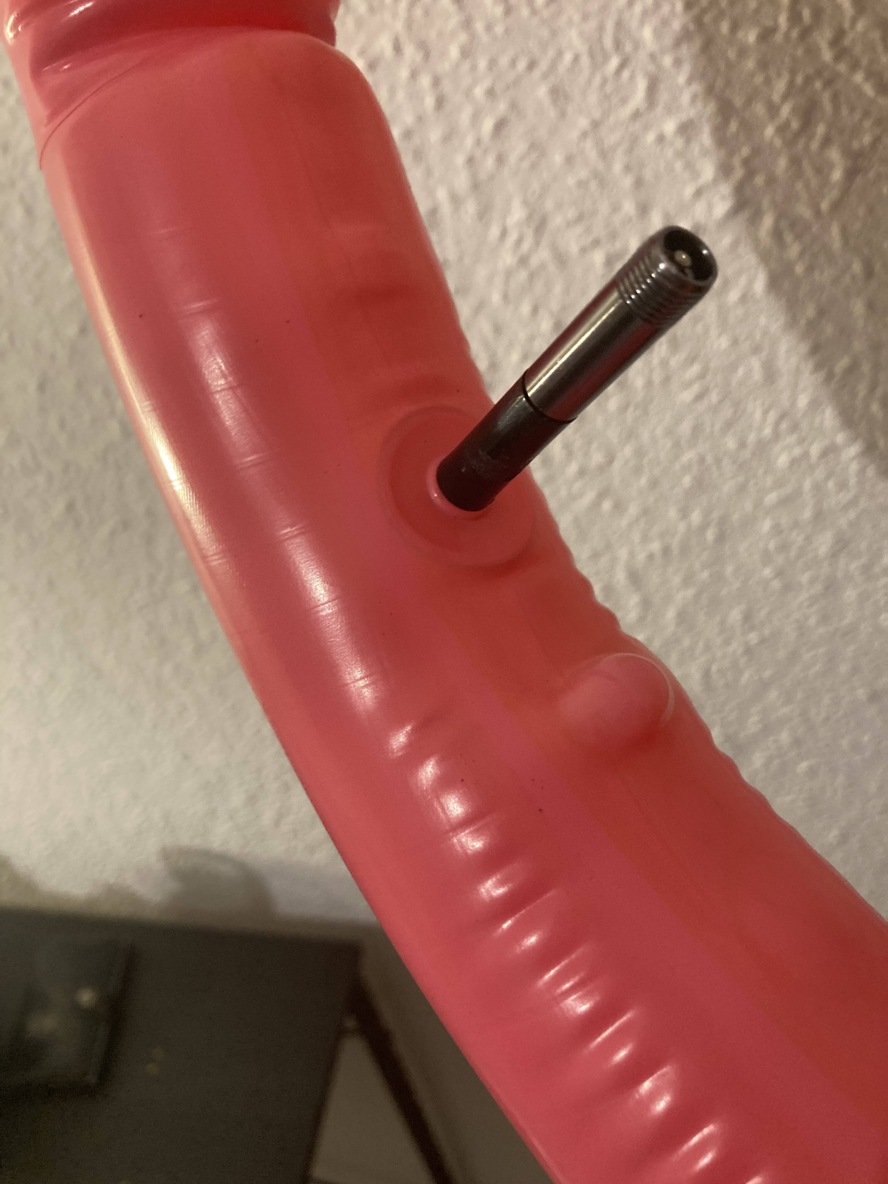

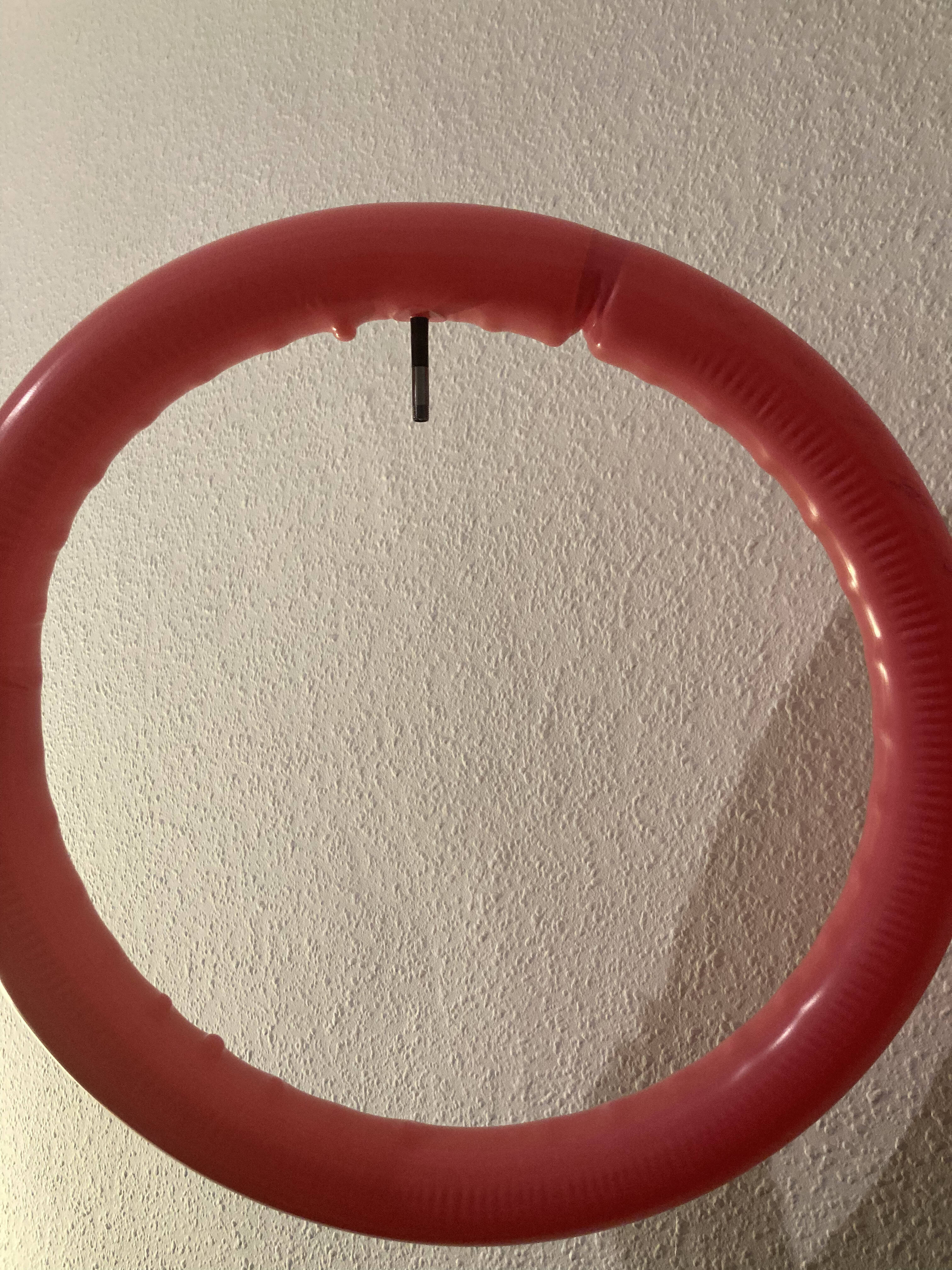

J’ai remarqué quelque chose d’étonnant en enlevant la chambre à air de mon mono de trial: la chambre est désormais parfaitement ronde alors que, ceux qui ont déjà monté des chambres TPU neuves ont pu remarqué, en gonflant la première fois la chambre elle n’est pas ronde mais se gonfle en formant une sortie de triangle.

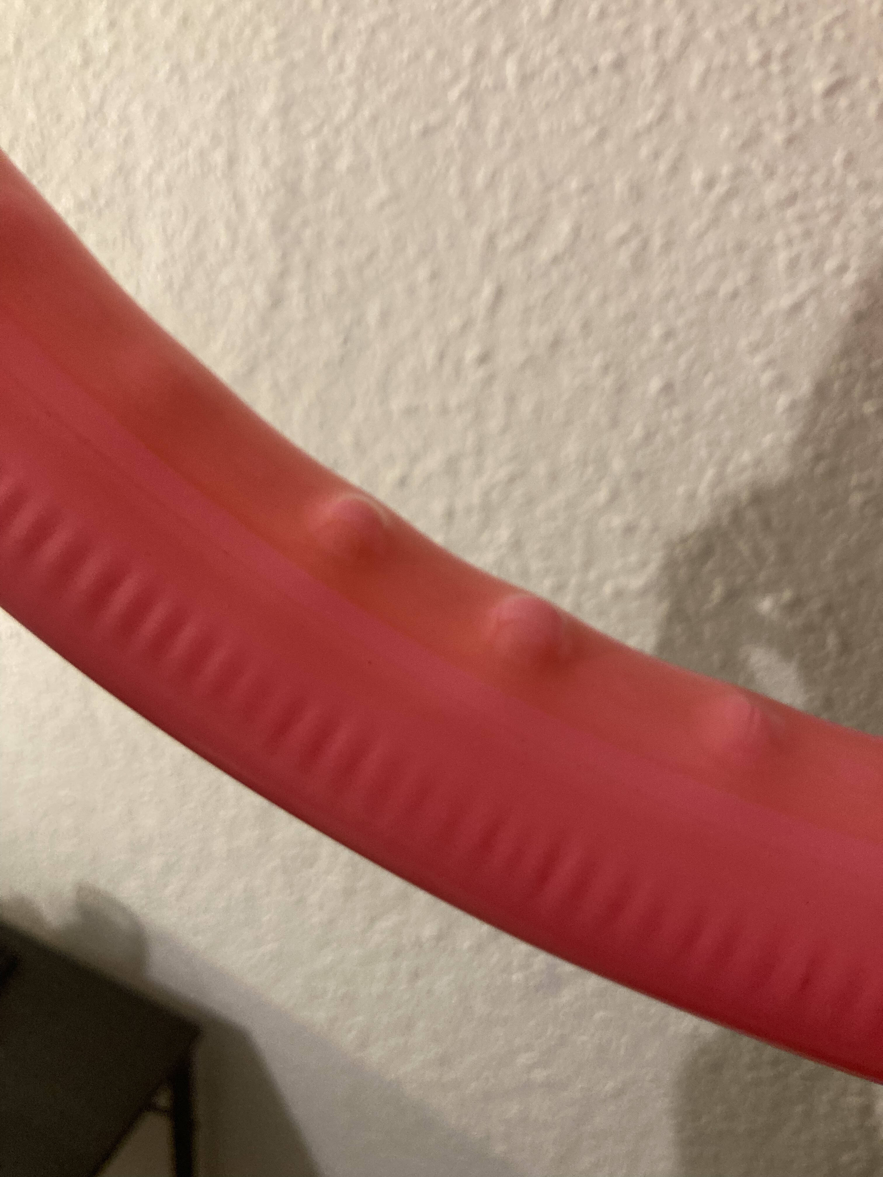

En plus de ça les endroits qui ont formé des bulles sont toujours bombés malgré l’absence de pression dans la chambre et semblent beaucoup plus fin au touché.
Cela me laisse donc penser que le TPU se déforme mais ne retrouve pas sa forme initiale à l’inverse du butyl qui est extensible mais retourne à sa forme initiale.
C’est le cas. C’est pour ça qu’il ne faut pas gonfler les chambres en TPU à plus de 0,5 bars hors du pneu.
