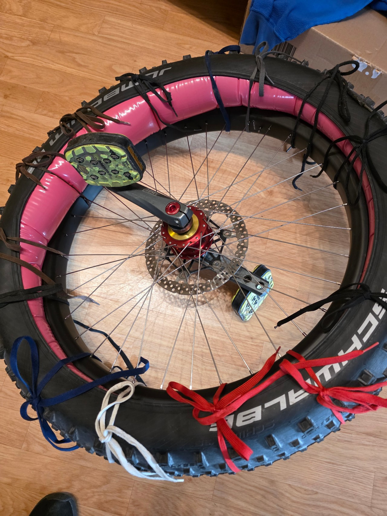

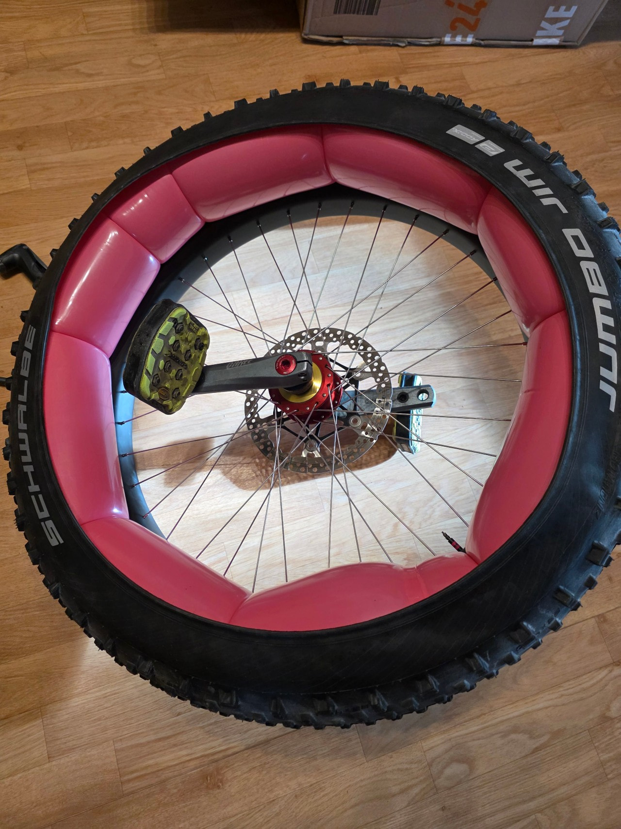

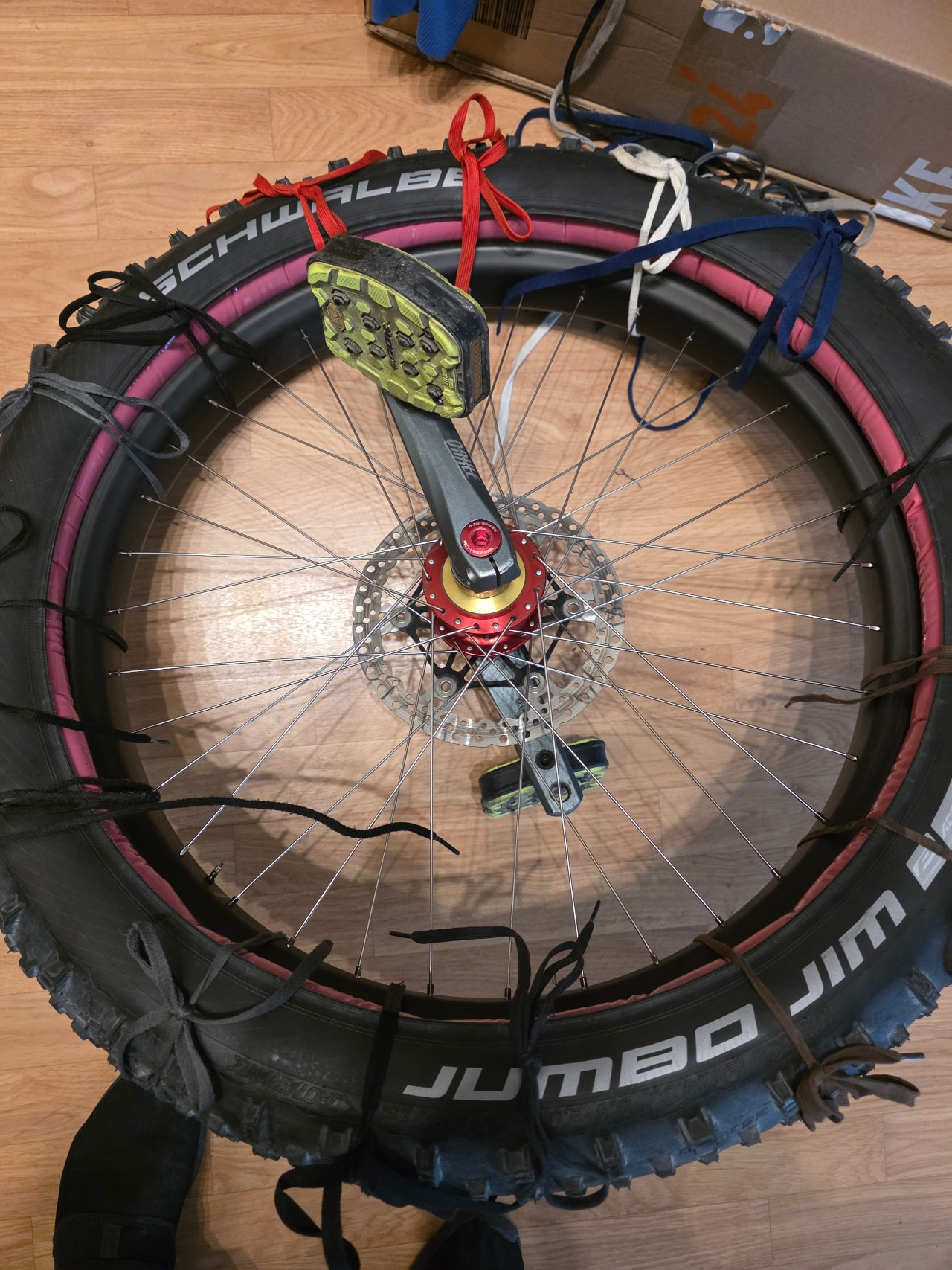

Je vous partage l’instant plaisir de ma pause déjeuner. J’ai reçu la chambre à air que j’attendais pour monter ma roue libre FAT (qui nourrit quelques rêves fous) :
Elle n’est pas encore dedans… :face_with_peeking_eye:
Ma pause déjeuner ne s’est pas vraiment passée comme prévue…
Pour info, sur la première photo, j’ai gonflé « fort » et sur le manomètre de ma pompe il était écrit 0,0 bar.
Personnellement, j’ai pêché… Je n’arrivais pas à remettre mon pneu en place avec ma chambre 36pollici, donc j’ai sorti les démonte-pneus. C’était réglé en 30 secondes, sans abîmer ni la jante ni la chambre.
Courage à toi !
Je valide le laçage :france: :wink:.
Bon courage avec ta roue !
J’ai tellement l’habitude d’installer la chambre à air gonflée pour éviter de la pincer que je me suis un peu entêté sur cette voie… Mais j’ai du abdiquer, ce n’était juste pas possible. Cette chambre à air 26/27.5 x 3.8-5 est beaucoup trop volumineuse lorsqu’elle est gonflée (même un peu).
Je l’ai dégonflée totalement et j’ai installé le pneu comme j’ai pu (la chambre à air n’était pas complètement à l’intérieur du pneu). J’y suis allé progressivement en gonflant pour vérifier qu’il n’y avait pas de soucis.
@Maxence les démontes pneus ne m’auraient pas aidé ici (et cela va à l’encontre de mes principes :wink:)
@Mondemultt Merci ! Un lacet tout les 3 rayons, c’est bien ça un laçage croisé par 3 ? :laughing:

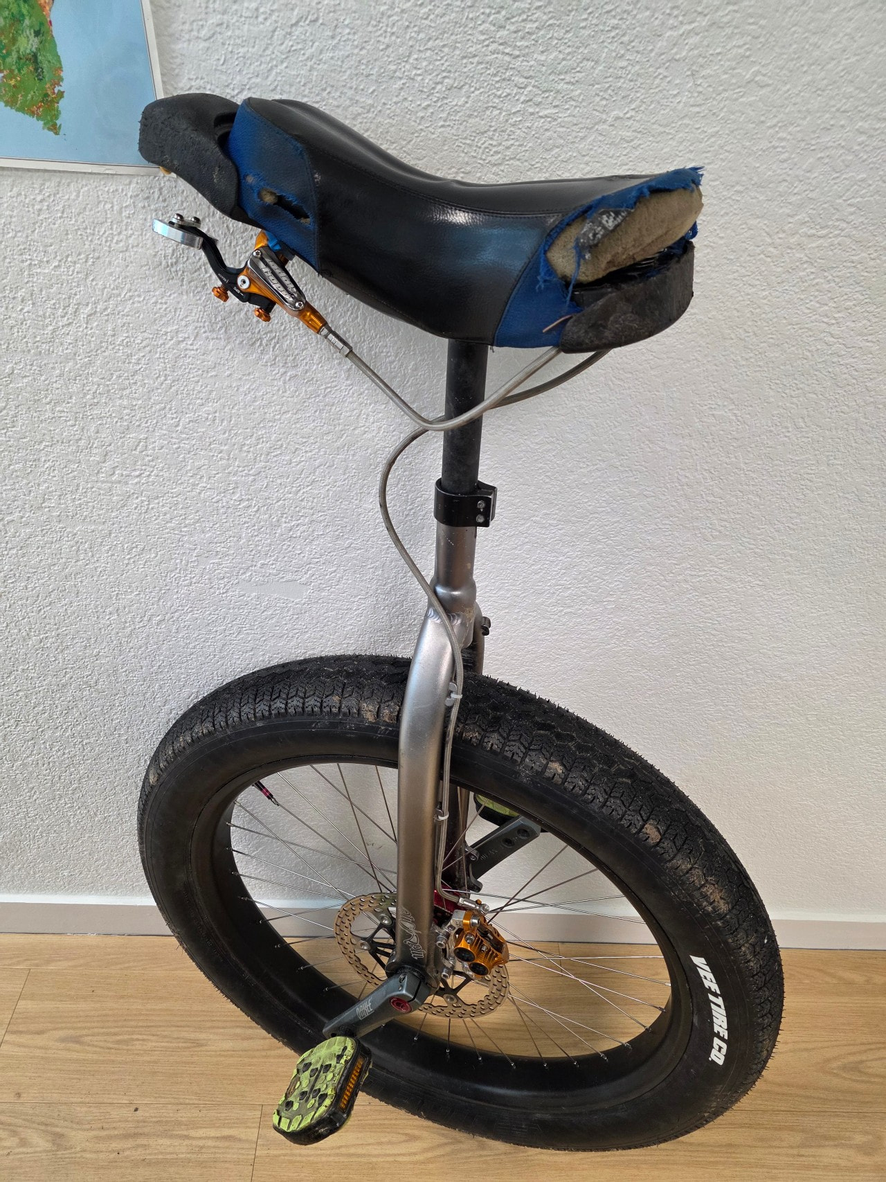

J’ai pris quelques mesures en vitesse, et je pense que les crampons latéraux du jumbo jim 26x4 vont empêcher la roue ne va pas passer dans mon cadre le plus large (M4O large). Heureusement que j’ai un autre pneu plus étroit (26x3.5), mais c’est un pneu slick (pas idéal pour faire de la roue libre sur la plage) je vais certainement devoir investir dans un cadre canadien. :face_with_peeking_eye:
Je veux pas enlever du travail à Jakob, mais le Hatchet doit très bien fonctionner aussi :stuck_out_tongue:
Il y a une version du Hatchet en 100mm ?! :upside_down_face:
Arf, bien vu, j’avais oublié ce détail :sweat_smile:
Jakob va avoir du boulot ! Cadre acier, alu ou titane ?
J’avais monté une jante de 100mm sur mon hatchet, le seul inconvéniant c’est que tu peux pas monter le pneu snowshoe 2xl
Haha j’ai oublié de préciser je parlais du moyeu et de l’écart de 100mm entre les roulements.
C’est une roue libre avec un moyeu pipifax de 100mm.
Je suis un petit joueur, j’ai monté une jante de seulement 65mm :upside_down_face:
J’ai galéré comme jamais à démonter mon pneu jumbo jim 26x4. Ça m’a pris plus d’1 heure… Le pneu il était vraiment serré sur la jante tubeless. La chambre à air TPU était coincé entre le pneu et la jante, ce qui n’a rien arrangé.

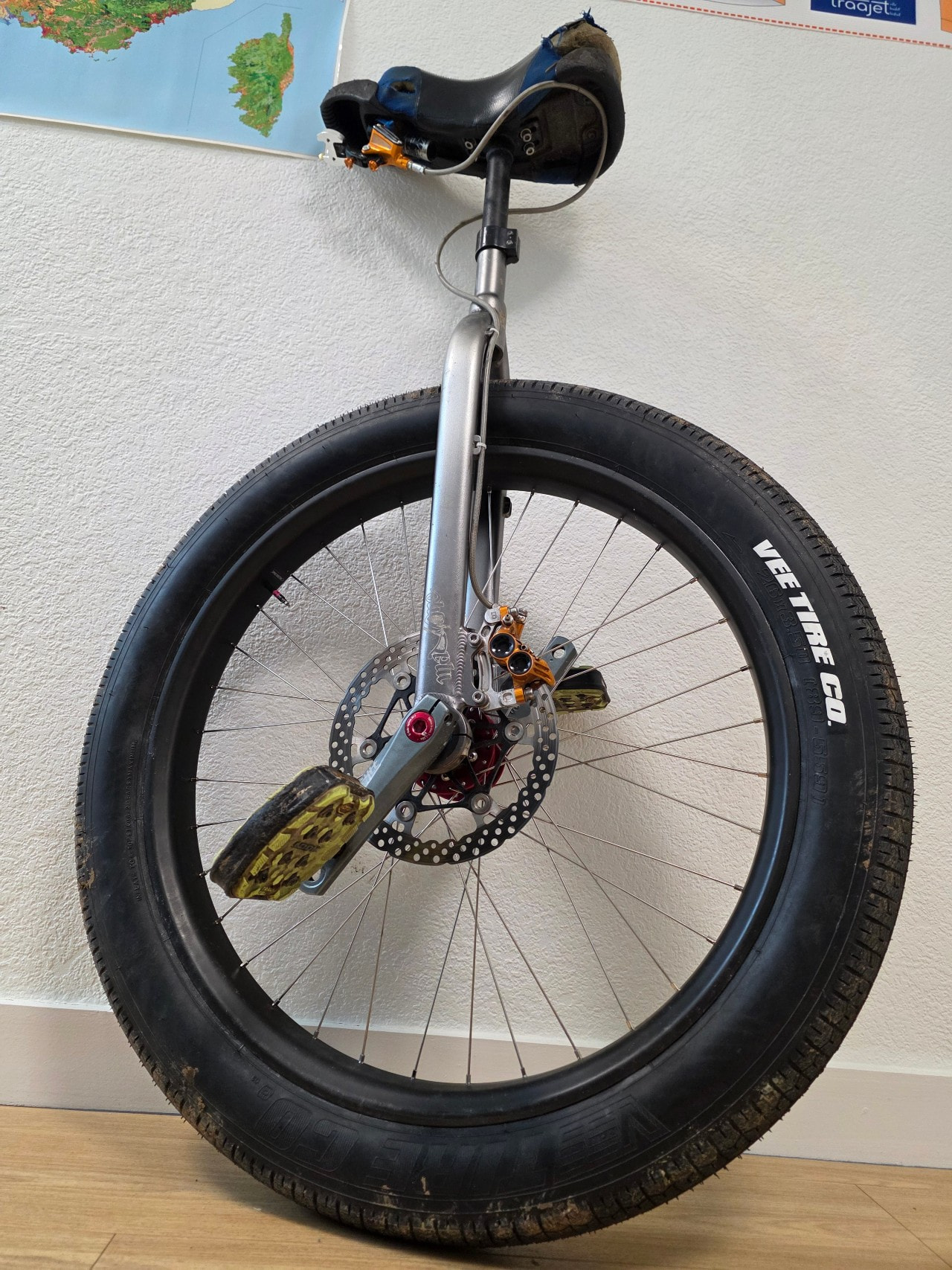

J’ai monté un pneu 26x3,5 et j’ai mis la roue dans un cadre M4O L.
@Maxence j’envisage un cadre en titane (mais j’ai un autre projet de cadre de 36" avant :face_with_peeking_eye:). Pour le moment je vais rouler avec l’autre pneu.

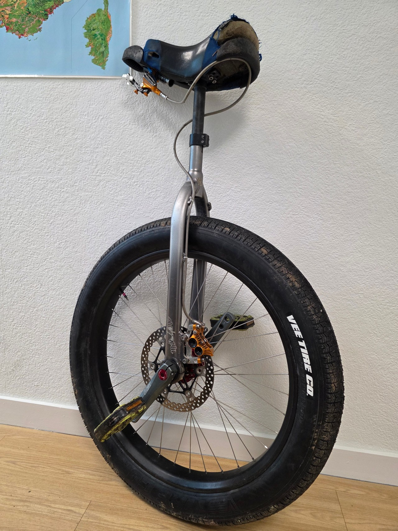

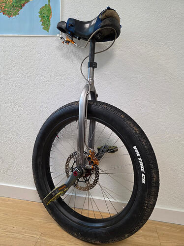

Après un peu de bricolage ce weekend, je suis arrivé à ça :
Sur la première photo on dirait un 20" :upside_down_face:
Il n’est pas encore prêt pour rouler sur la plage, mais ça avance… Avec une pression de 1,5 bars cette roue de 26x3,5 a un comportement similaire à la configuration précédente (29x2,5 avec 2,5 bars).

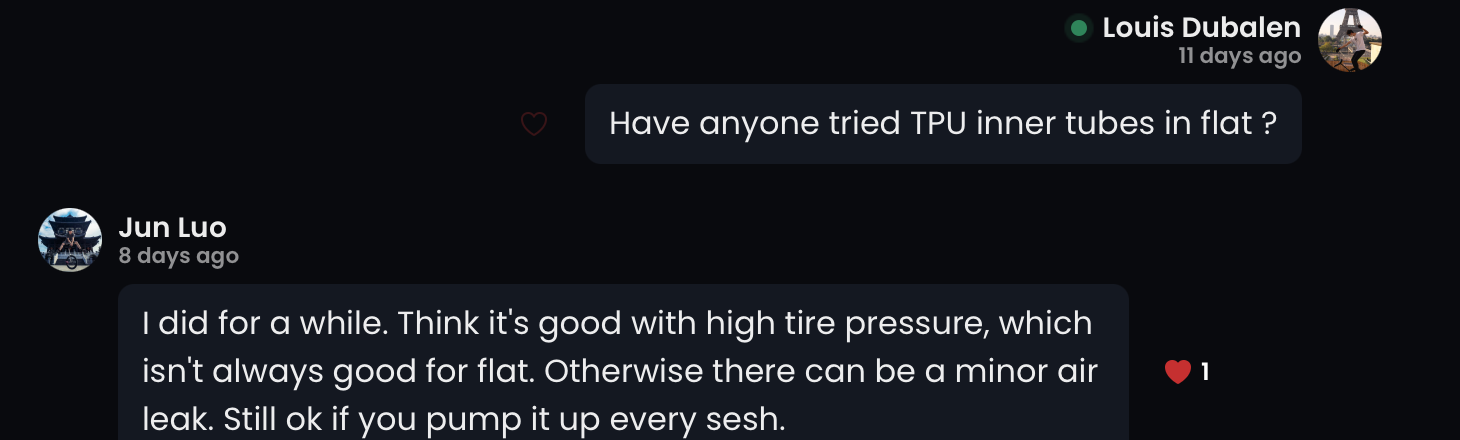

Je rapporte une réponse que j’ai eu à ce propos sur skrrrt
La résistance à la crevaison par épine est normalement meilleure qu’avec du Butyl. En pratique, difficile à dire tellement une crevaison est aléatoire.
