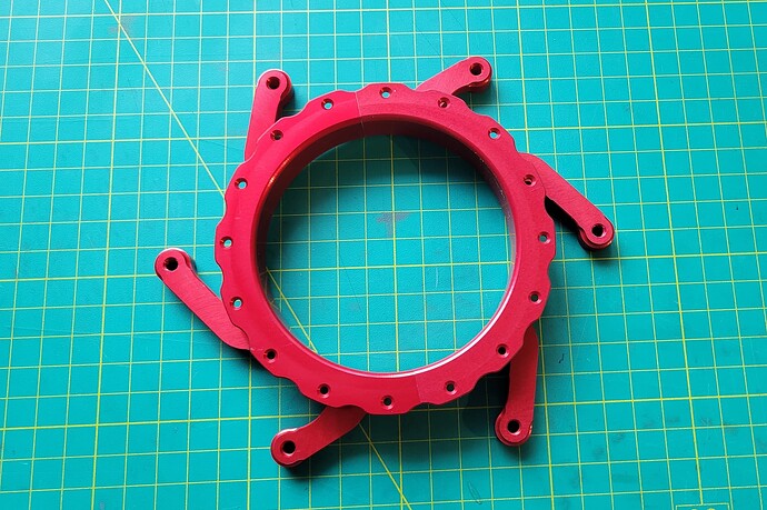

Haha non, et la matière représente vraiment rien dans le coût global, même en prenant un alu de bonne qualité. C’est juste un minimum de 4h de programmation de la machine (d’où l’impossibilité de le faire en perruque), le temps d’usinage, le coût de l’outillage… Je n’ai pas tous les détails, mais pour une boîte industrielle ça ne m’étonne pas vraiment comme tarif. Faut vraiment au moins de la moyenne série pour que ce soit accessible.

Le machiniste voulait faire un prototype et s’assurer que tout fonctionne bien. Le modèle imprimé 3D en plastique était parfait. On a fait quelques améliorations par rapports aux dessins que @Cécile m’a envoyé et du feedback de Maksym. Ils seront également un peu plus stylé :sunglasses:

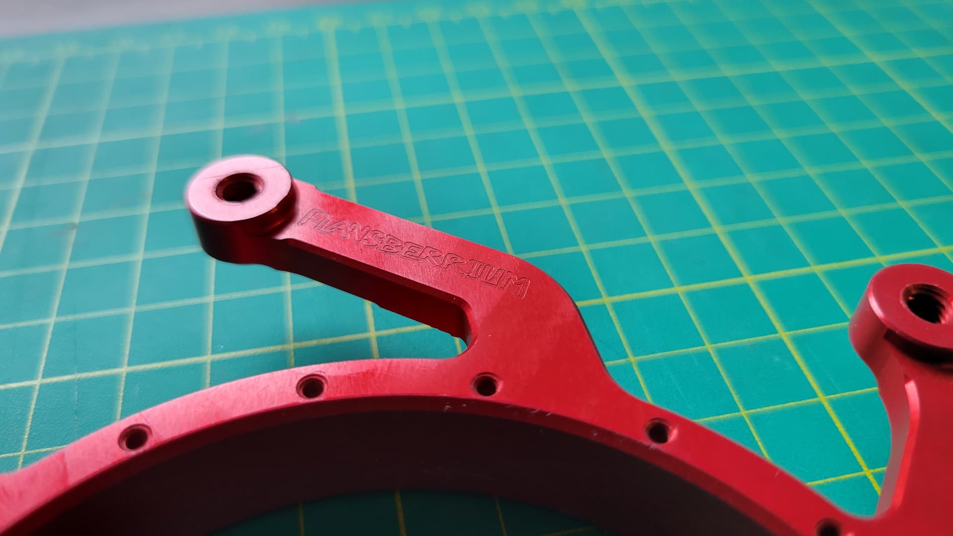

Le moment est arrivé… ‹ ‹ roulement de tambour › › BRAKEFAST 2.0! :partying_face:
Je vous l’annonce en VIP ici, je partagerai avec le reste du monde cette semaine après avoir fait quelques KM dessus.

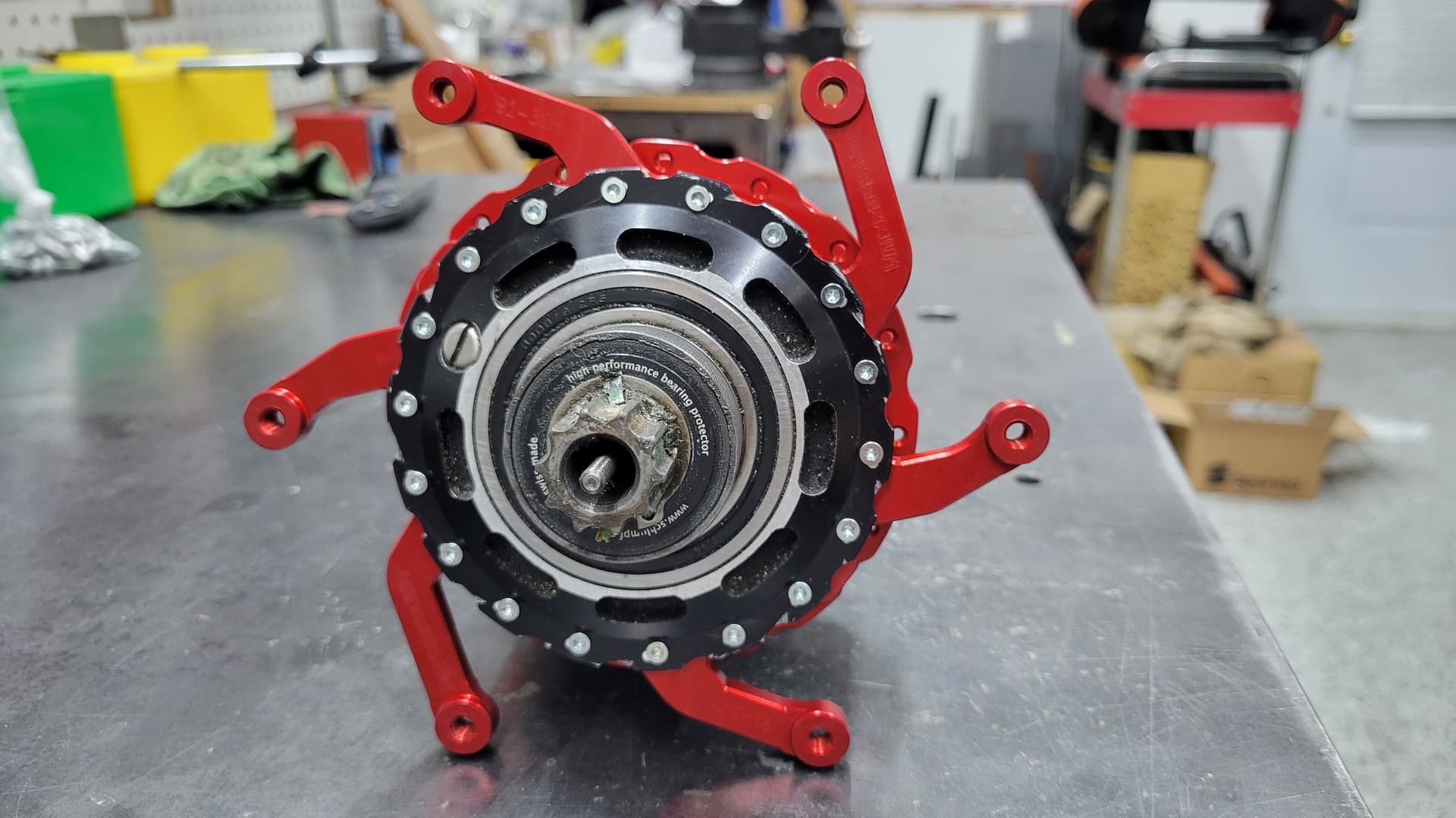

Je suis aller le récupérer hier soir, les pièces sont MAGNIFIQUES! Le machiniste avait d’autres pièces à faire en rouge, vu la neige qu’on as encore, je lui ai dit d’envoyer mes pièces Proto avec hehehehe.

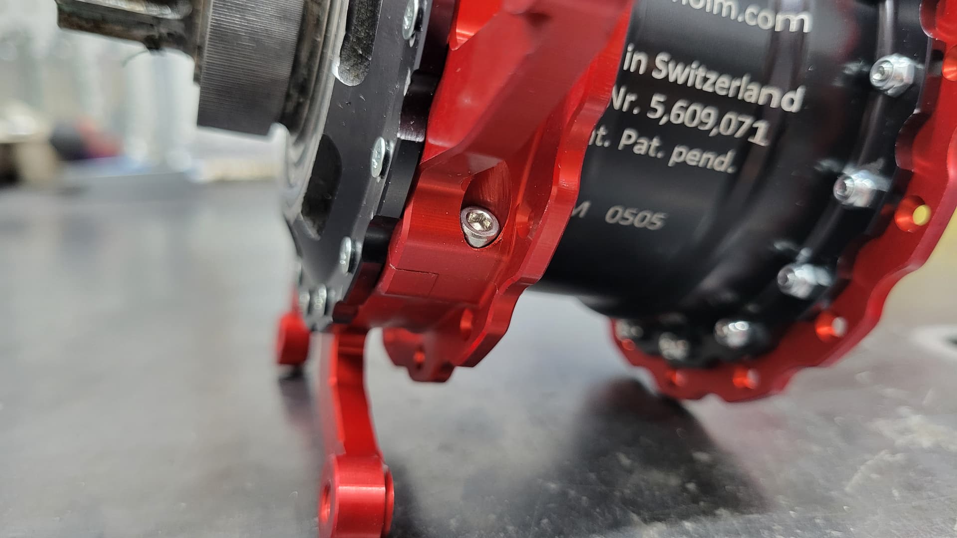

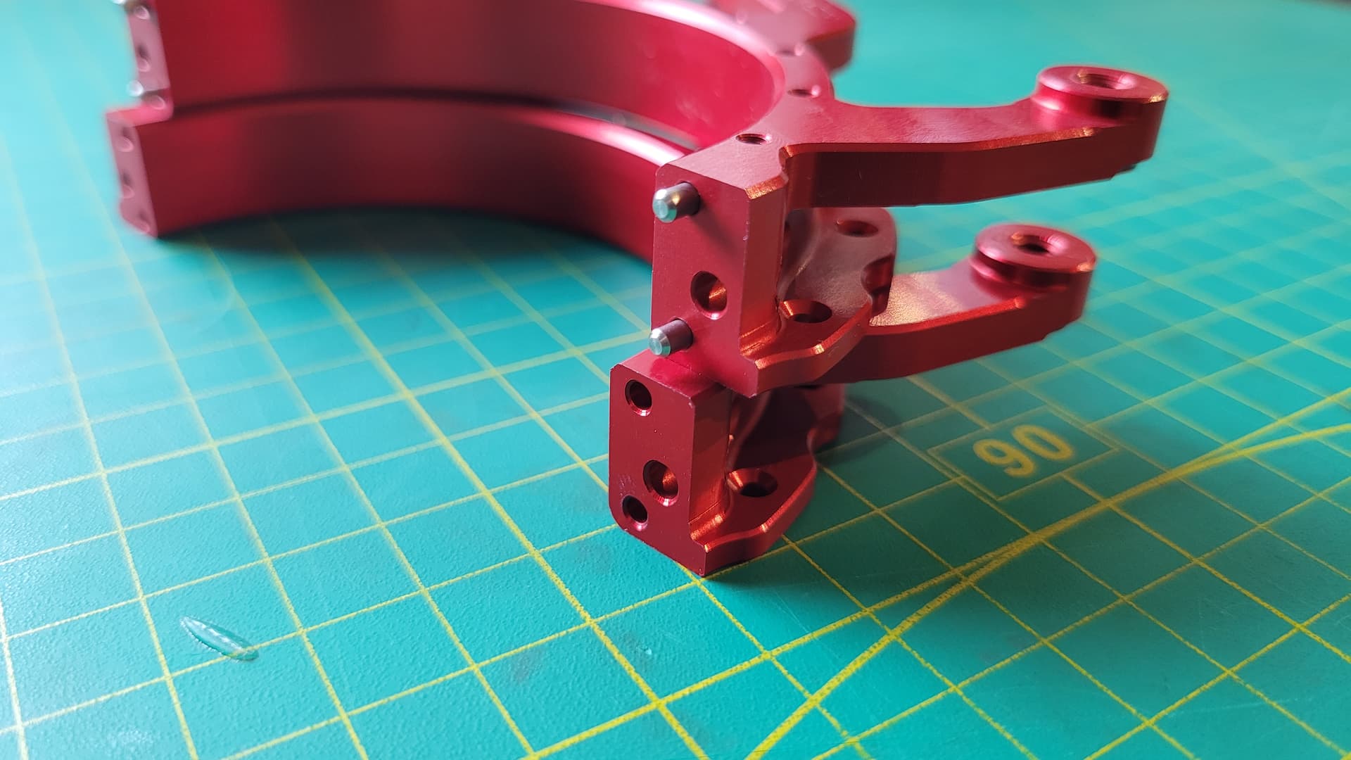

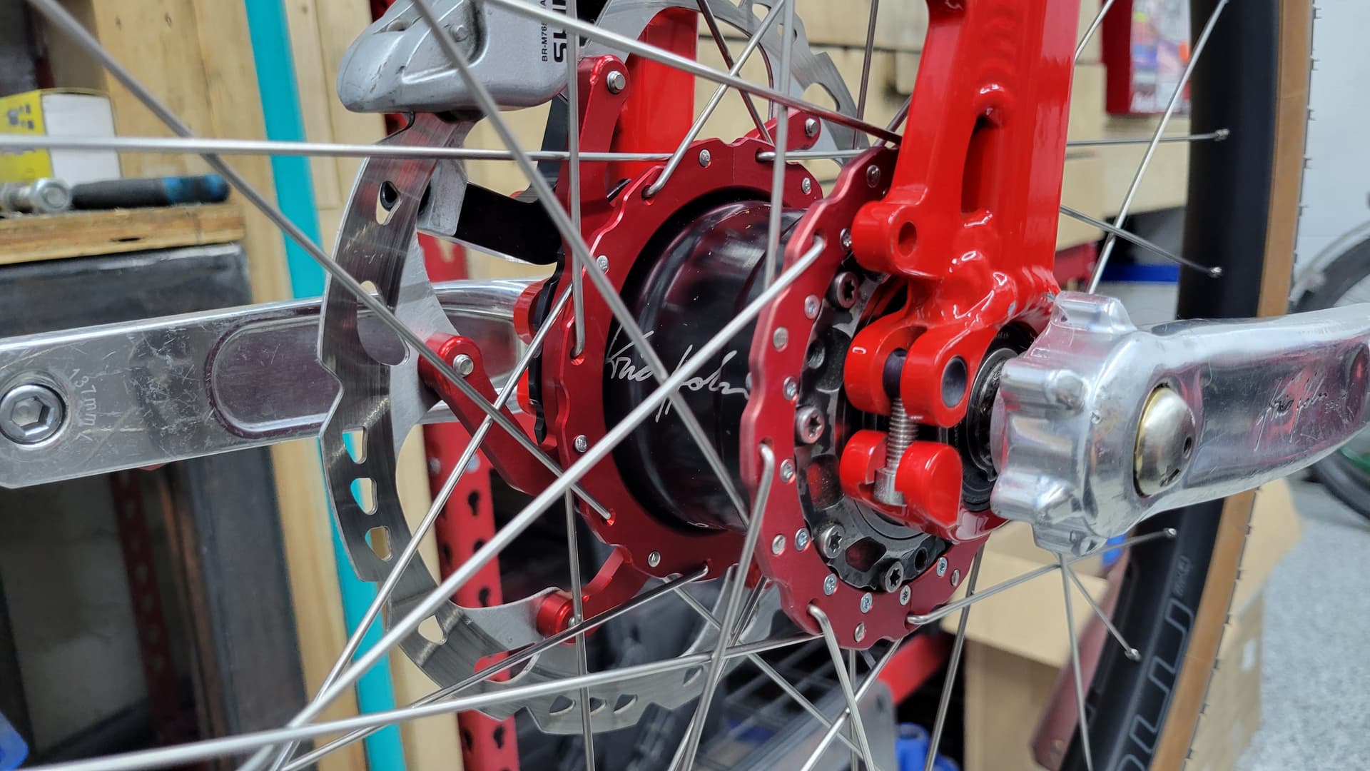

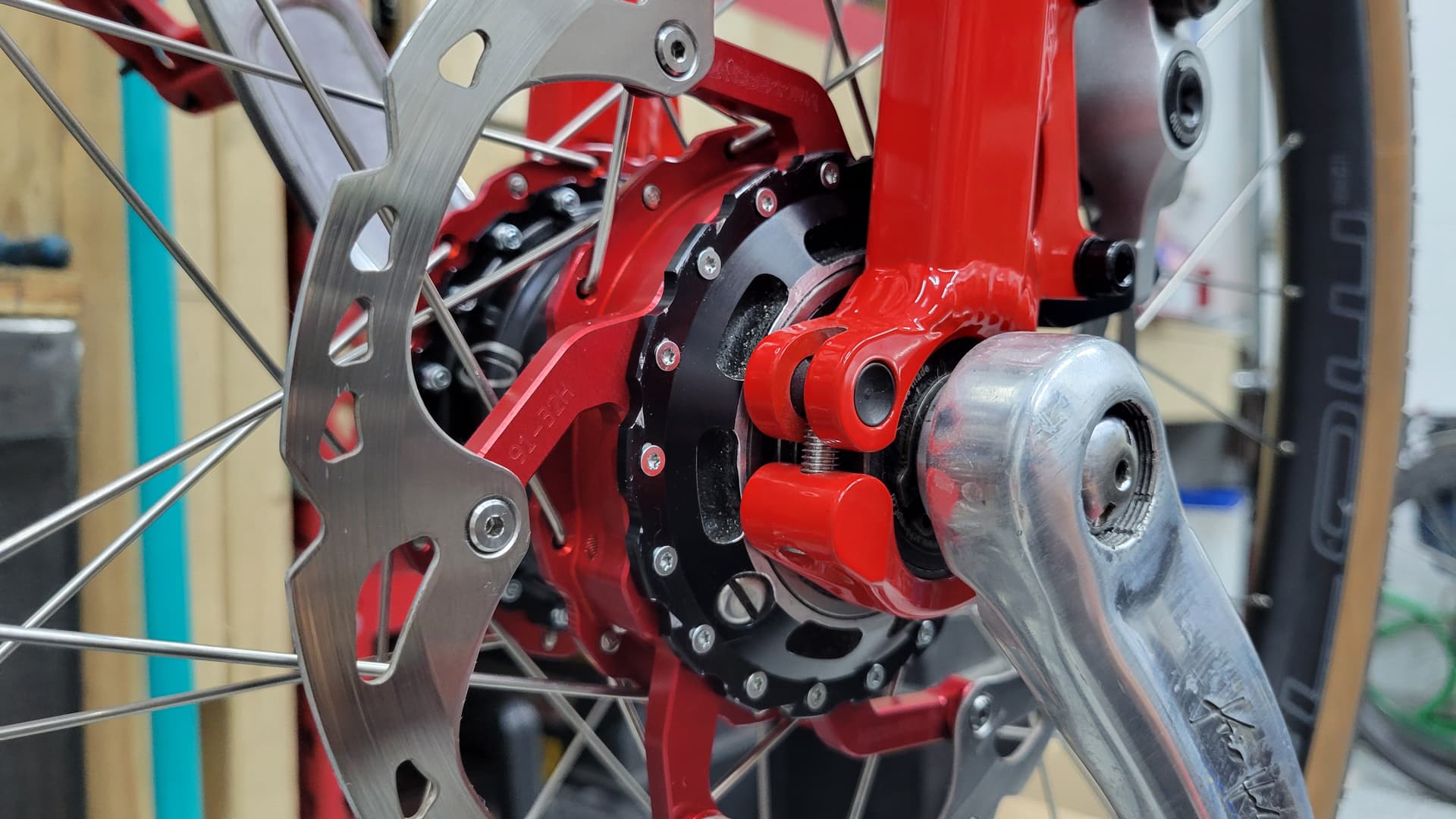

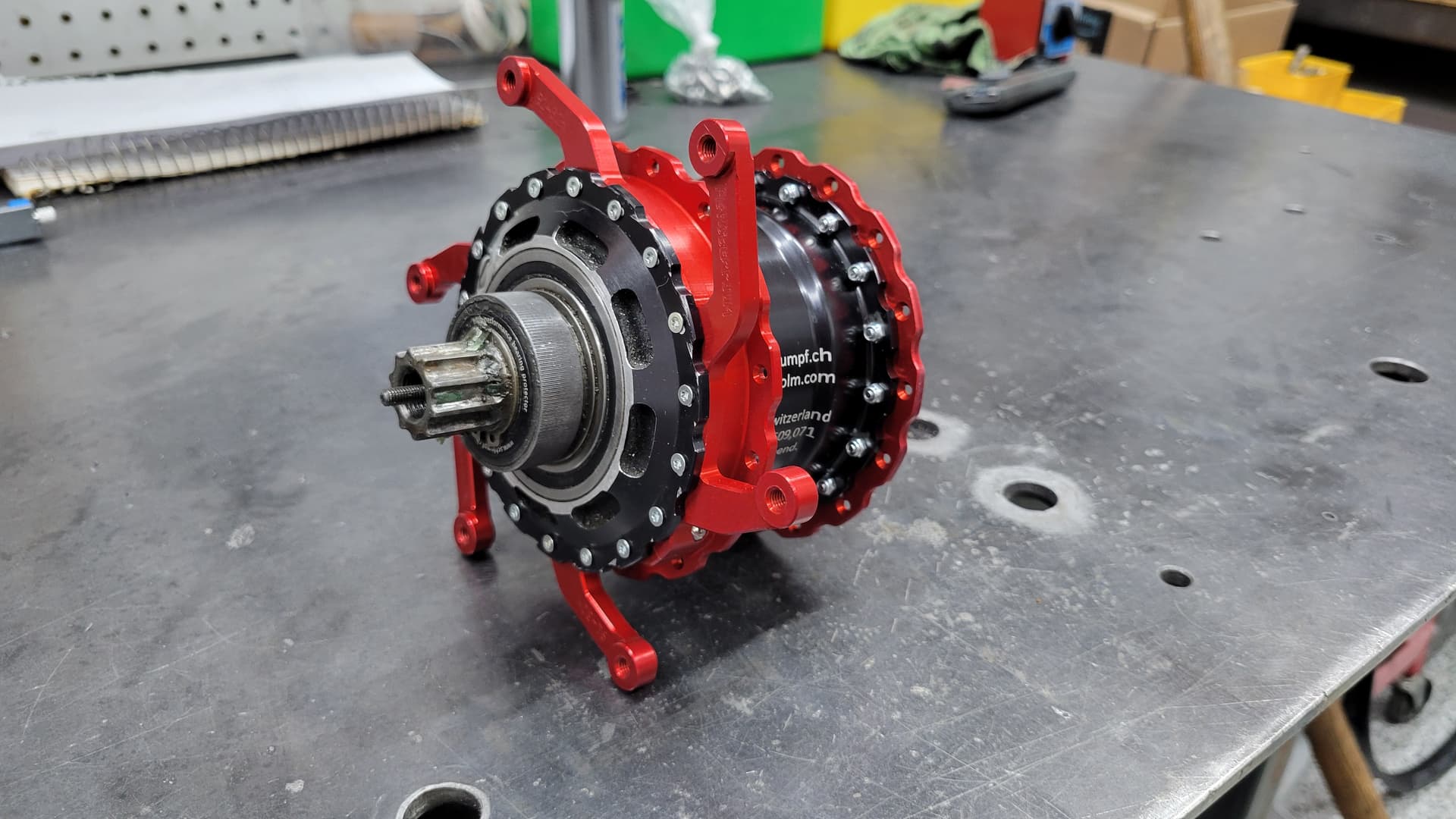

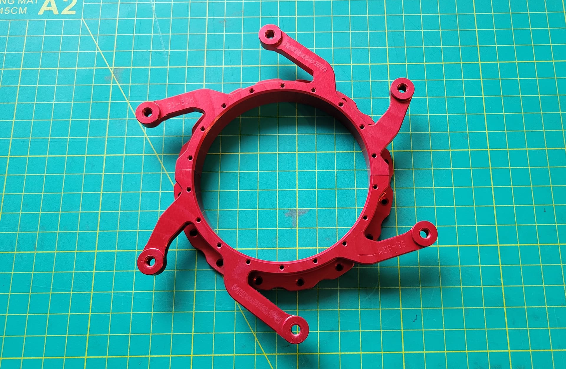

Il est frais assemblé, mais j’ai pas encore eu la chance de le pédaler. Demain peut-être! Tout semble bien s’assembler, j’ai eu aucun soucis avec l’assemblage sur le Schlumpf, aucun soucis avec le rayonnage. Comme j’avais dis, on as amélioré quelques trucs, donc voilà les changements.
  1. Les 2 moitiers du Brakefast sont fixé ensemble et guidé avec des goupilles.

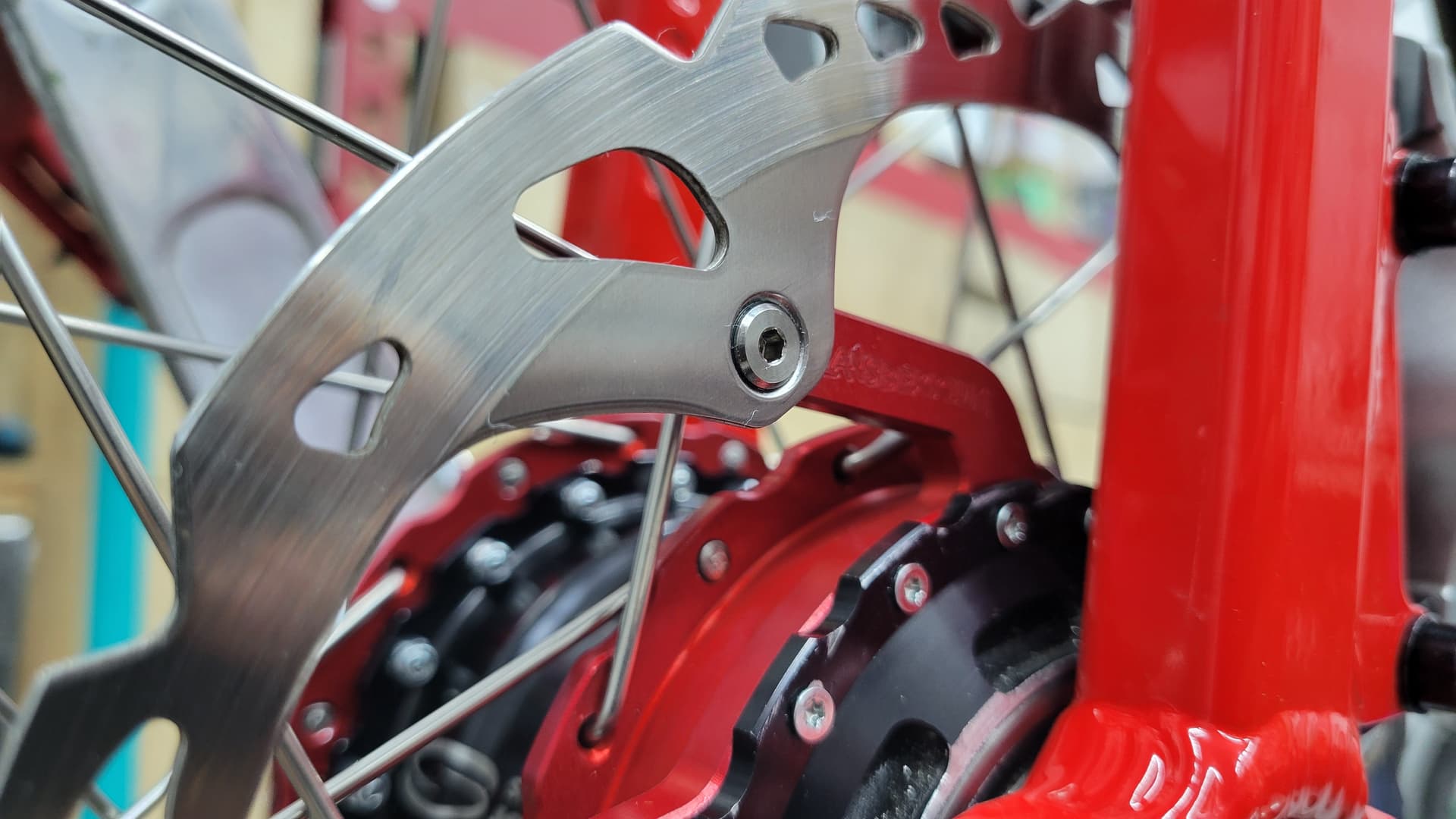

  2. Les bras de support pour le disque sont en angle. C’est un peu plus stylé!
  3. Les vis de disques sont fait spécifiquement pour avoir une dimension très semblable aux rivets originaux du disque (les vis auront des têtes T15 au lieu des clés hexagonale comme sur les photos).
J’ai une bonne grosse pente près de la maison, je vais aller faire des freinages vraiment trop abusif aussitot que j’en ai la chance pour tester la machine :fire:

Pas de problème de rayons qui se trouvent derrière les bras, tant en 32 trous qu’en 36 ?
Autre chose : est-ce que tu offres le service « préparation de disque » pour les personnes pas trop mécanos ?
J’ai fait beaucoup de lectures avant de le produire et ca semblait être un potentiel problème pas trop difficile a régler haha. Ca va réduire un peu le stresse sur les vis M2.5.
Les bras seront ajustés pour ne pas arriver devant un trou de rayon justement. Si tu porte bien attention à leur forme, les 6 ne sont pas identique sur la version 32h.
