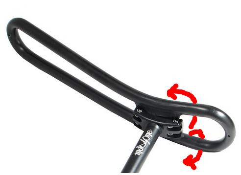

Ce weekend, j’ai prévu de bricoler pour fixer sur une handlesaddle L la sacoche apidura expedition 17L que je viens d’acheter.
La fixation du haut qui passe dans les rails de la selle est en fait constituée de 2 fixations. Je vais faire passer ces 2 boucles entre l’armature de la selle et la mousse. Le fait qu’une handlesaddle soit plus large que les rails d’une selle de vélo devrait accroitre la stabilité latérale de la sacoche. En tout cas c’est ce que j’espère.
Je vais partir d’une « vieille » handlesaddle avec la « finition » scotch. Il y a une fine plaque de bois qui est collée sur le métal pour maintenir la mousse. Je vais faire 2 trous pour faire passer les boucles. Bref on en reparle lundi j’espère :wink:

Voilà un de mes bricolages de la journée :
Il n’y a pas grand chose dans le sac (duvet et tapis de sol), pour qu’il ne soit pas complétement vide. Il y a encore plein de place et ça bouge pas.
Comme je l’imaginais, ça à l’air d’être au top :grinning:
