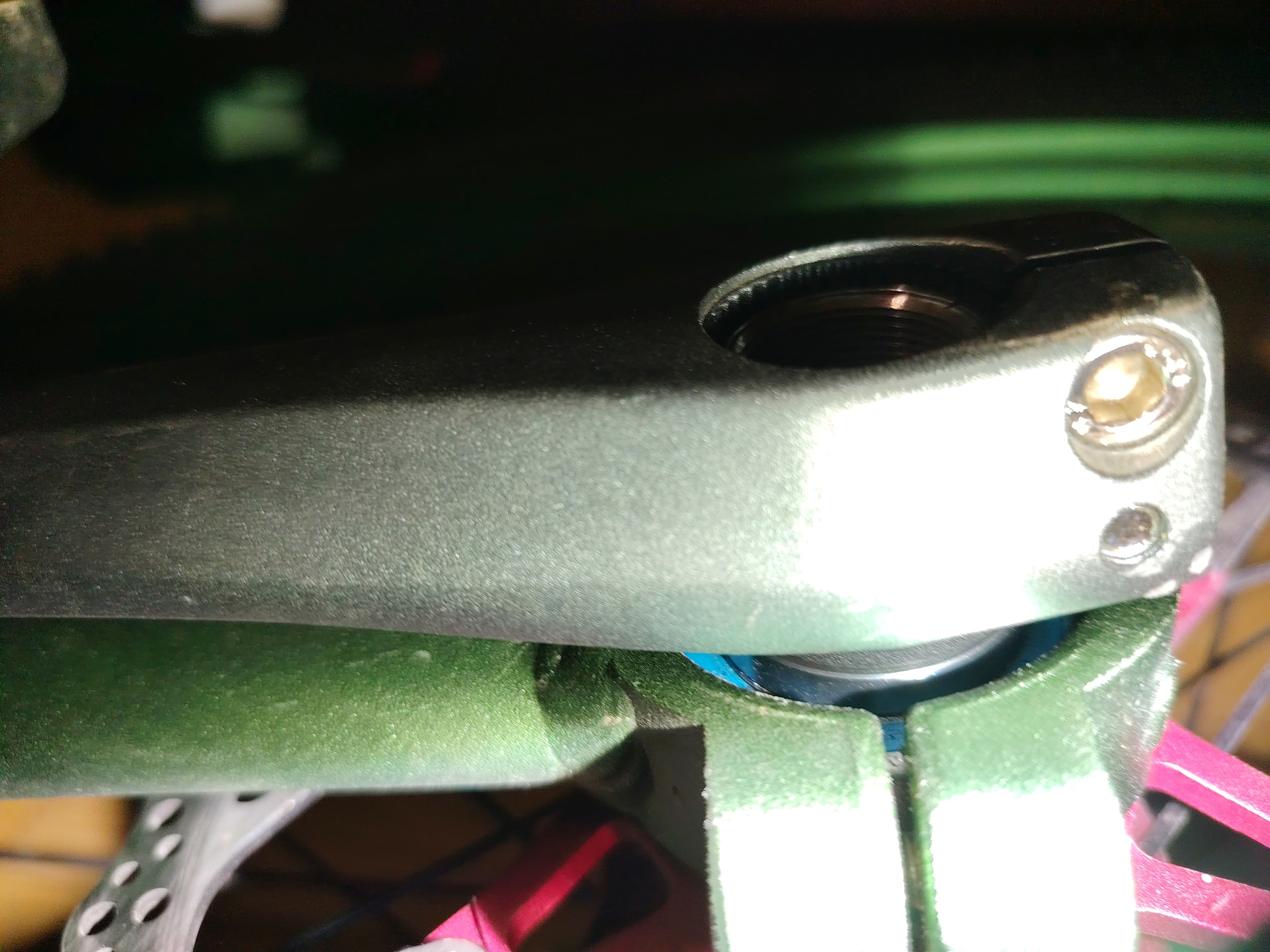

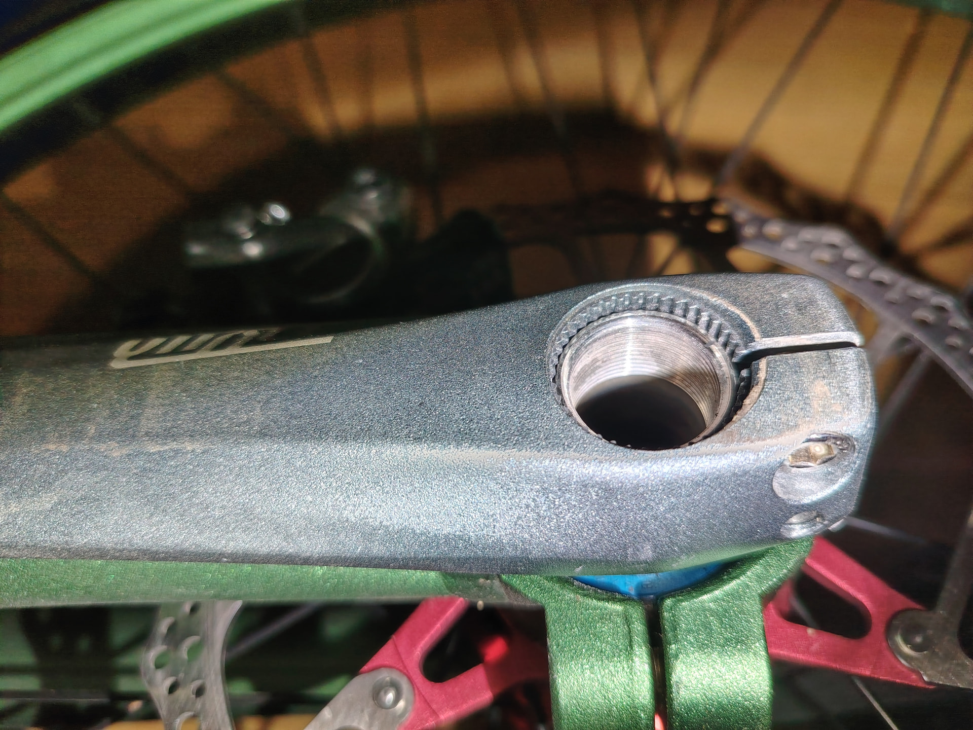

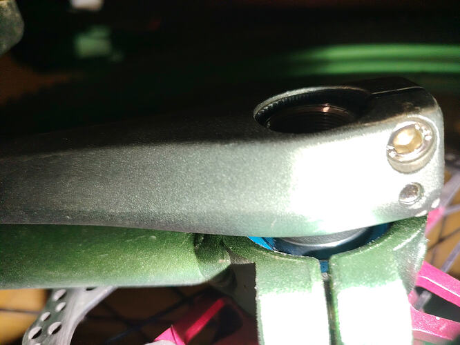

Je reprends ce soir mon 29’ pour ne pas oublier… Bien m’en a pris ! Après 500 mètres, la manivelle gauche se détache…et je m’aplatis sur le sol. heureusement, j’ai pu vite me mettre à 4 pattes.
En démontant et resserrant tout cela, je me pose une question :
Sur les Qu Axle, y a -t-il une entretoise derrière chaque manivelle ? J’ai l’impression qu’elle sort pas mal de l’axe. A quel couple de serrage serrez vous les manivelles ?
Sur les Qaxle grises, entretoises noires. Sur les Qaxle noires, entretoises grises. Côté couple de serrage, au doigt mouillé. Je ne suis pas sûr qu’il existe des recommandations officielles.
Ne t’inquiète pas de la couleur des entretoises. Je les limes, je les intervertis et je roule sans le bouchon d’axe et je n’ai jamais eu de problème Par contre, je serre fort les 2 vis de la manivelle (12 Nm ça veut dire que tu peux utiliser le bras de levier de la clé pour serrer, et pas juste le manche du tournevis).
Merci. Je vais donc remonter sereinement sur mon mono, après avoir réglé sur 12nm ma clé dynamométrique. Selon toi, le fait que la manivelle sorte un peu de l’axe (plus à gauche qu’à droite d’ailleurs) n’est pas problématique ?
