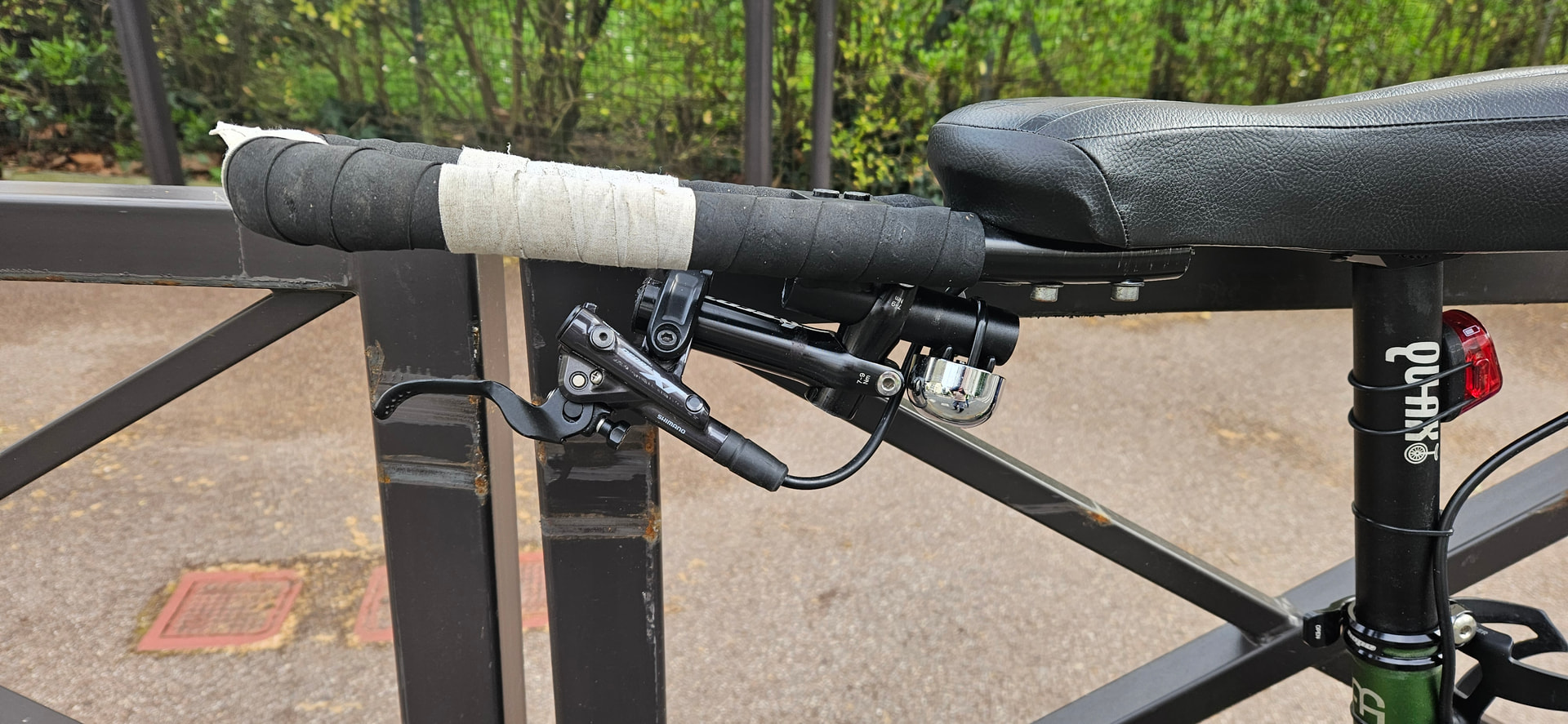

le même bricolage, avec une paire de bar ends Scott cette fois, pour avancer le frein sur mon 29” qui a un guidon ursli avec un support de frein Mad4one
On dirait que tu as un renfort entre la poignée et le collier de selle :face_with_monocle: :sweat_smile:

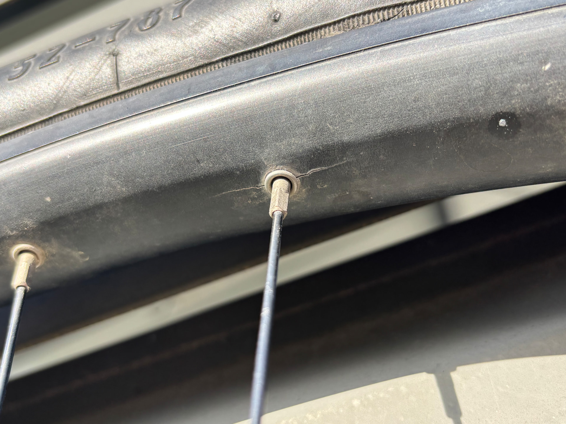

Oui au pire… mais je risque de ne pas connaître le degré exact d’écart je vais en faire un gruyère :joy: et du fait qu’elle soit doublée ça va pas être si simple, la valve a vraiment envie de partir sur le côté mais je ne sait pas à quel point. Je ne vais pas en faire un fromage c’est le cas de le dire, de toutes façons la jante est foireuse, elle avait été rayonnée en Allemagne par einradladen, et aujourd’hui après la changement du pneu je trouvais le roulage pas terrible, je m’arrête et voilà qu’après avoir regardé de plus près la jante se fissure :anxious_face_with_sweat: c’est toujours moins cher que le gasoil vu la distance faire avec mais bon :joy:
J’avais déjà connu ce genre de fissure sur une jante très fine mais alors ça c’est la surprise :frowning_face_with_open_mouth: peut être par ce que j’ai la moitié du temps un sac à dos assez lourd pour le boulot. Ce mono ne me sert presque que pour ça.
Si c’est que sur un rayon à la limite soulage la tension sur ce rayon et essaye de compenser pour pas avoir une jante mal rayonnée mais si c’est un rayon sur 36 c’est pas si grave
À voir si ça évolue en revanche
Oui c’est ce que j’ai fais j’ai desserré un peu tout de suite. Je vais vérifier le rayonnage dans les prochains jours.. merci à toi :grin:
il y a des théories sur les jantes avec ou sans oeillets …
Avec oeillet, le trou dans l’alu est plus gros que sans oeillet et pas certain que cela soit plus solide que sans ….
Je vais lui pardonner elle m’aura traîné sur quelque 20000 km ou pas loin, c’est pas mal. Je vais essayer de la sauver en vérifiant les tensions et la balader encore quelques temps. Y’a peut être aussi un peu de négligence de ma part sur le contrôle du rayonnage… ça roulait bien sans jamais de bruit alors voilà le mauvais combo.

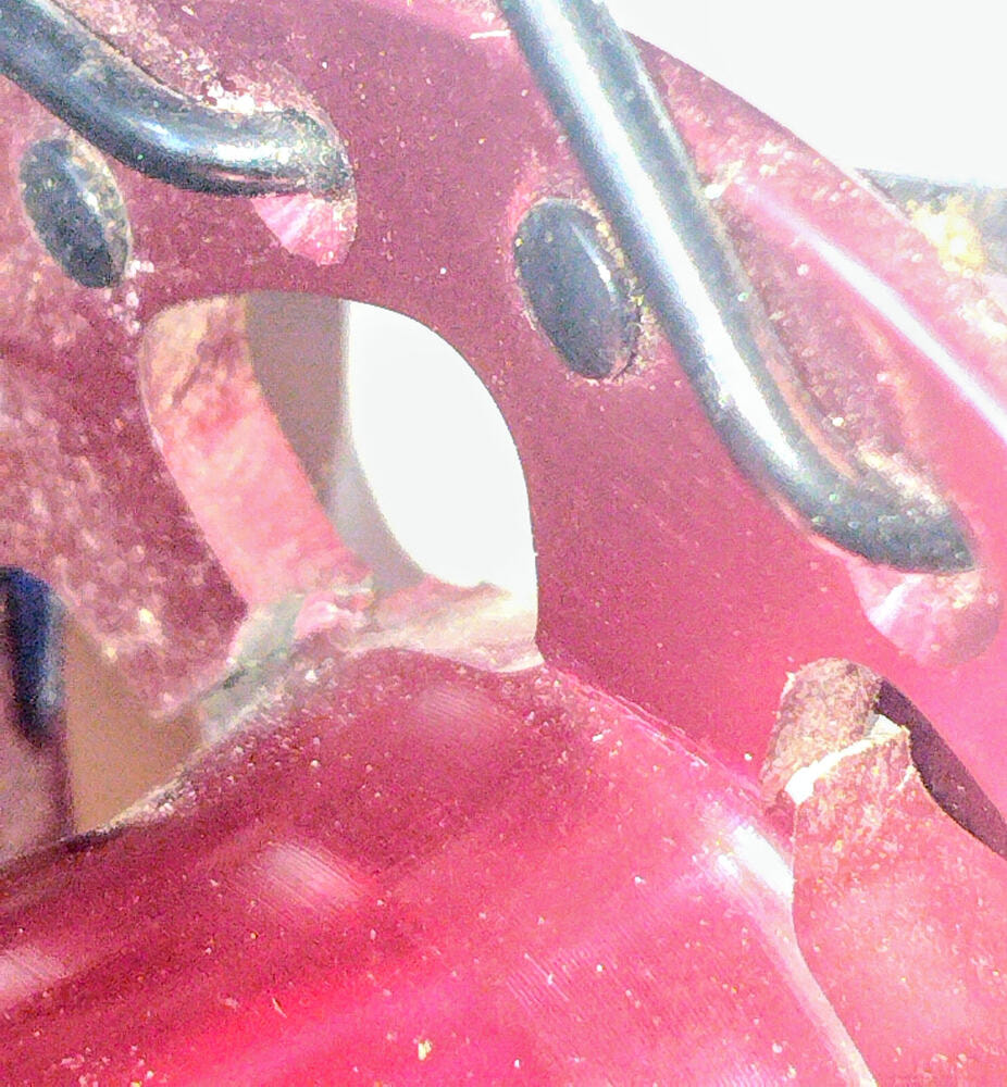

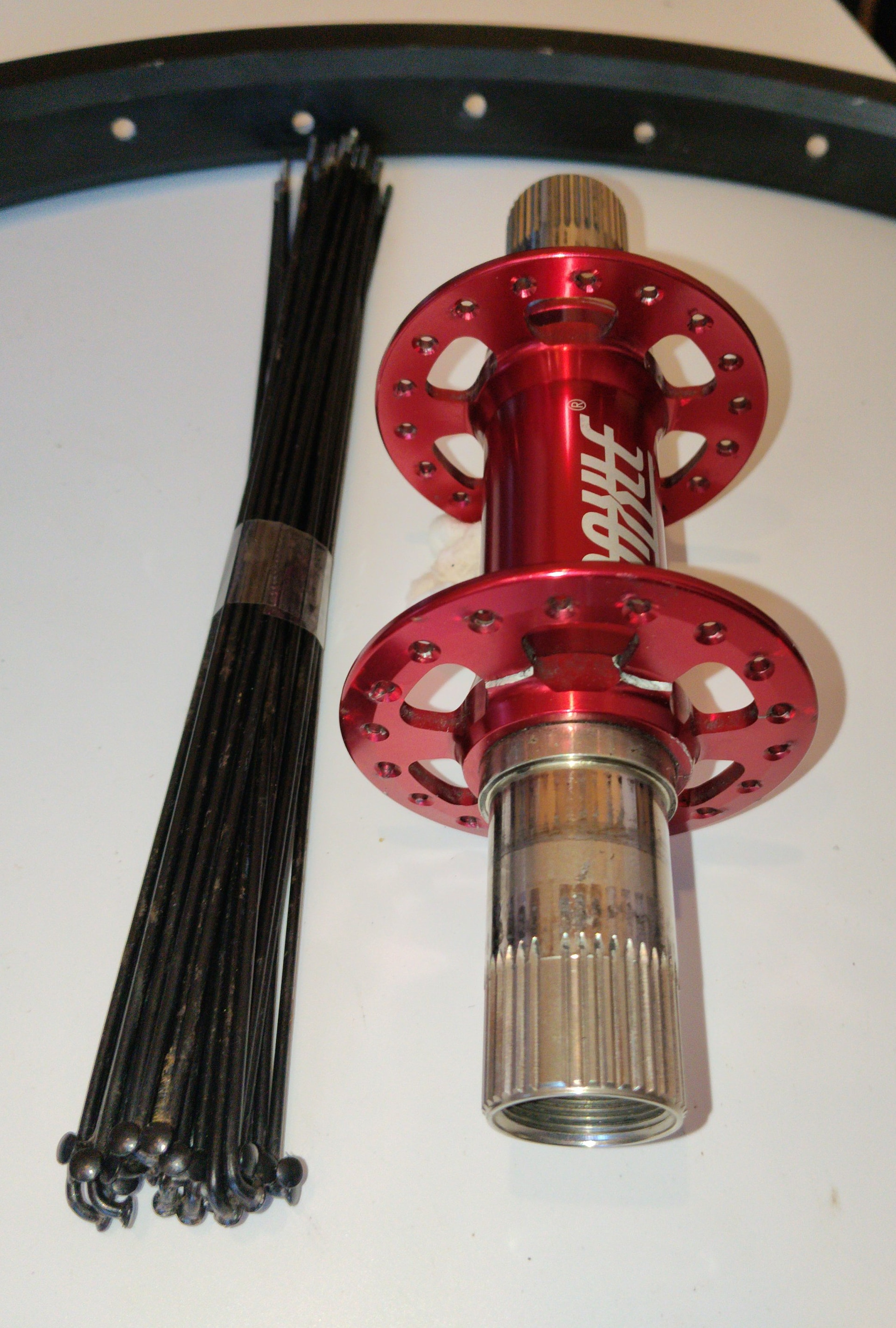

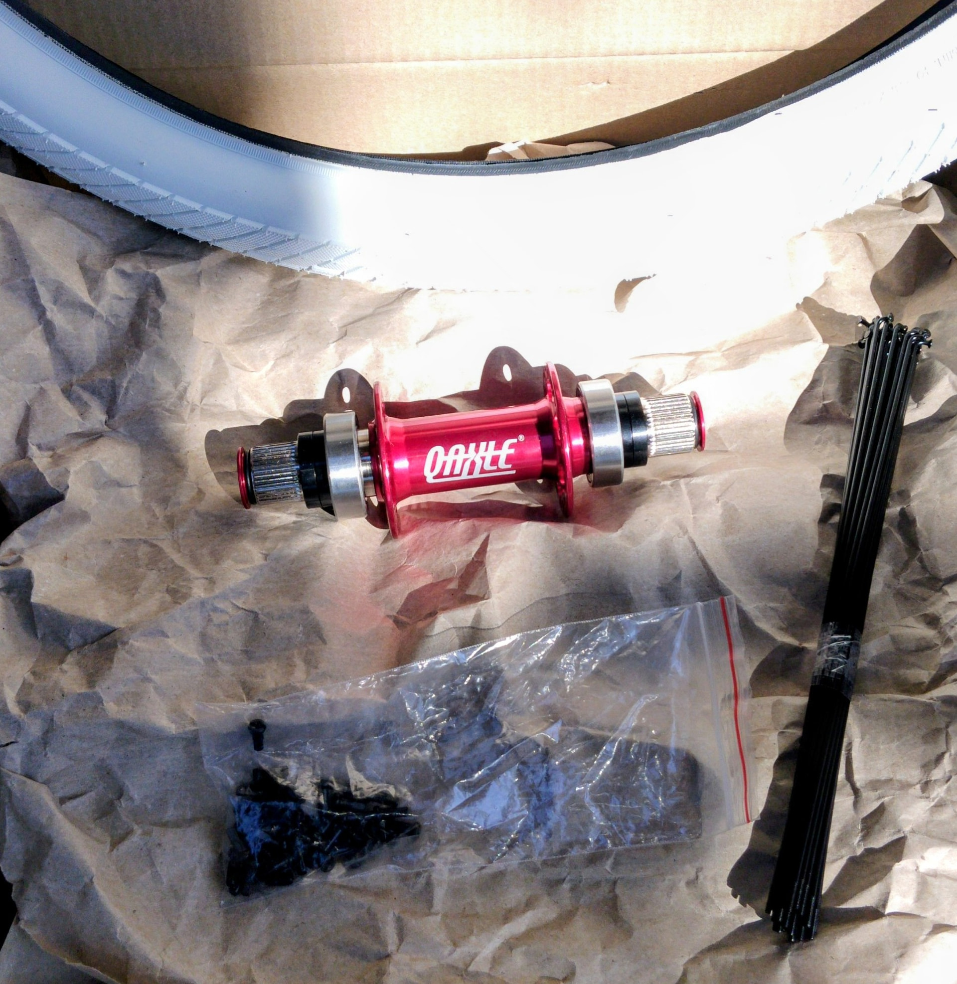

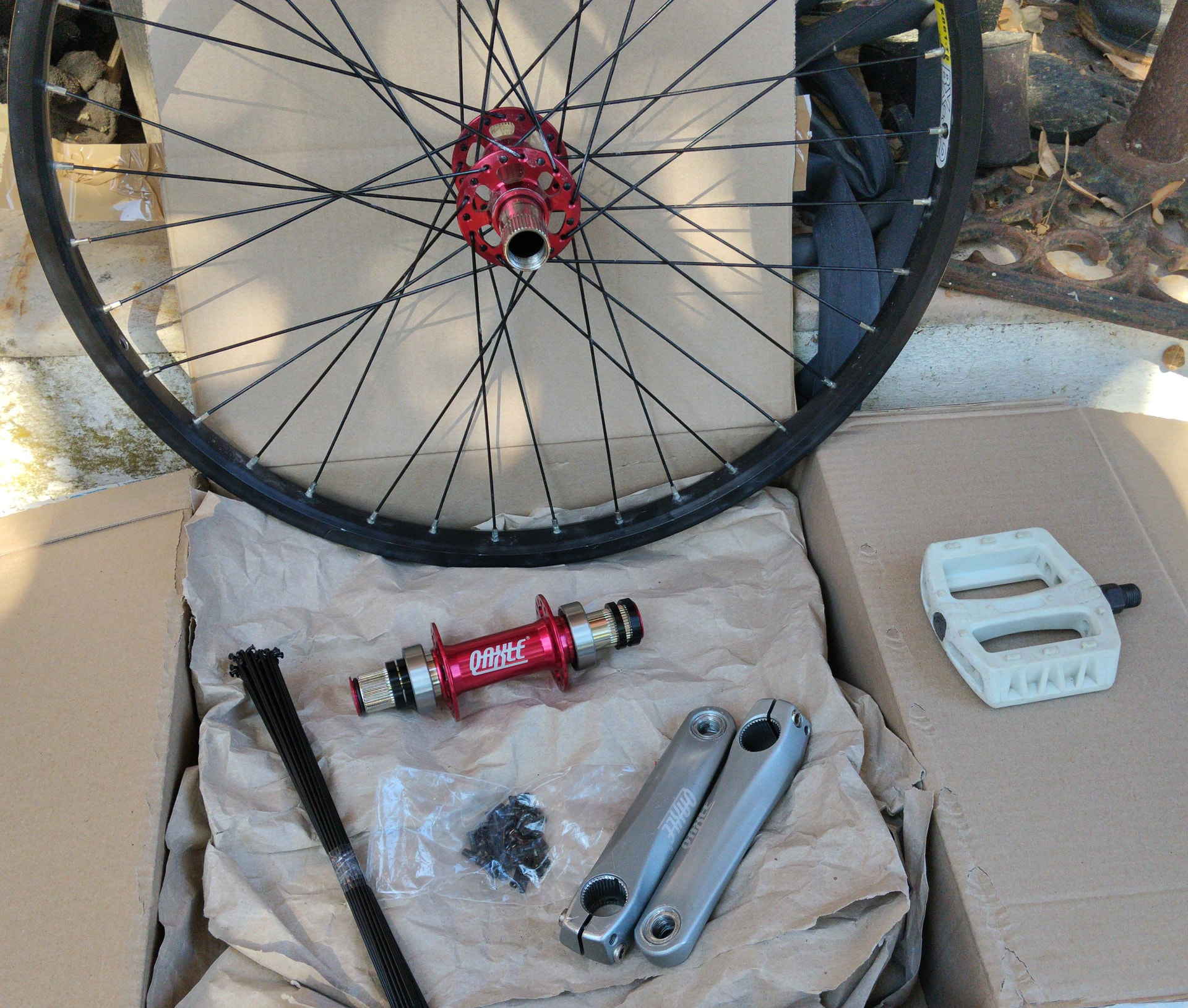

Suite au constat mercredi dernier de la casse du moyeu Qaxle de mon mono de basket (10 jours avant le tournoi de Rennes :face_with_peeking_eye:) et sur vos conseils avisés, j’ai appelé Romain et passé commande dès le lendemain.
:dashing_away:
Et ça n’a pas traîné puisqu’il a pu l’expédier le jour même, que je l’ai reçu samedi midi et que j’ai pu monter ma roue samedi après-midi, merci à @Romain pour sa réactivité, sa gentillesse et son emballage hyper soigné (comme d’hab.), et merci à tous pour vos conseils, je suis soulagé, c’est une affaire qui roule ! :+1:

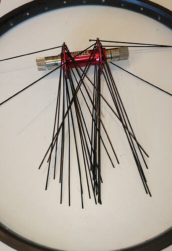

Étape 1 : dépose, nettoyage, préparation..
Étape 2 : démontage de la roue…

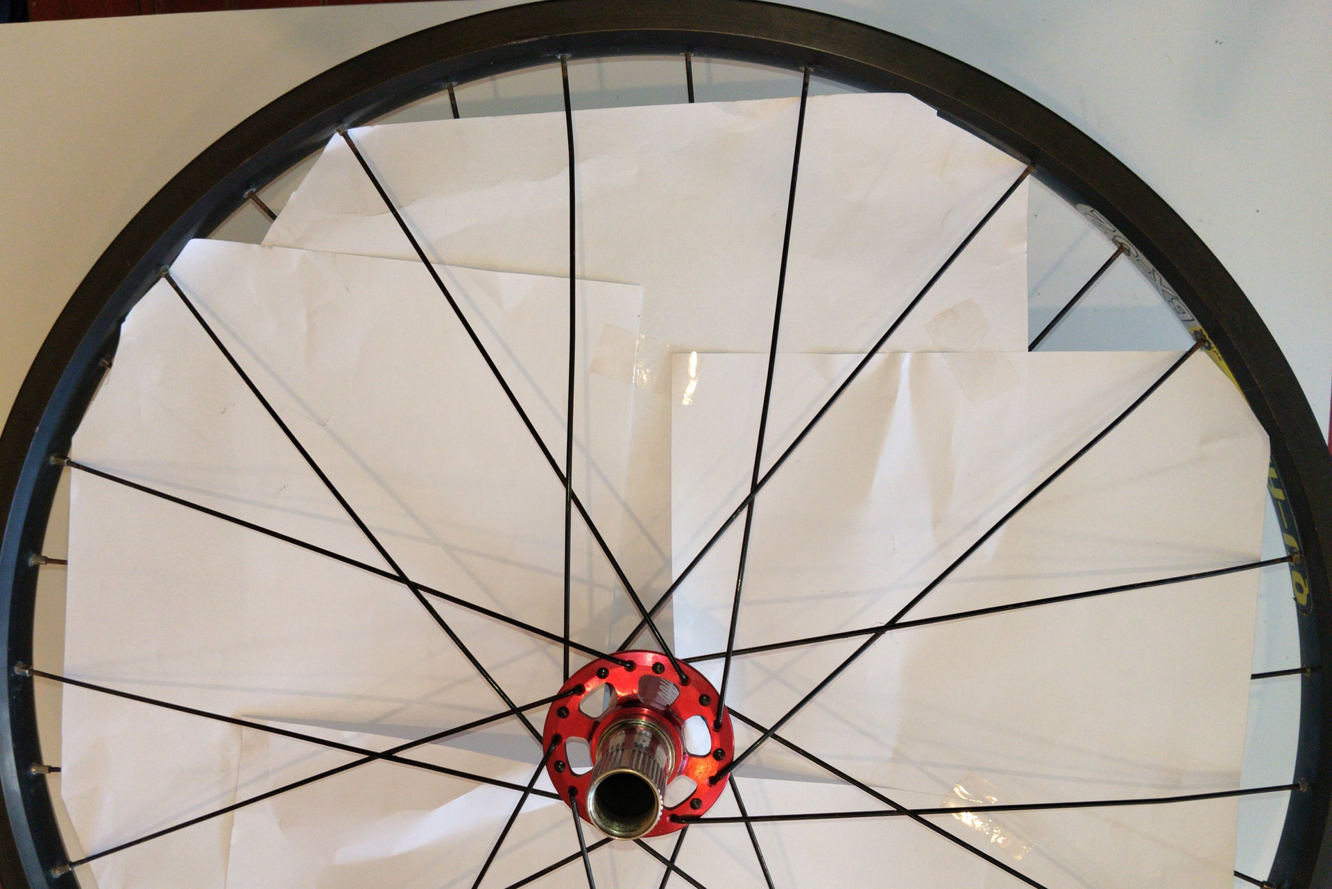

D’autres ont sûrement pensé à cette astuce pour bien voir son rayonnage sur la dernière photo qu’on prend au cas où, pour mémoire, juste avant le démontage : 4A4 (c’est plus lisible) :sweat_smile:
Démontage roue terminé, no way back !

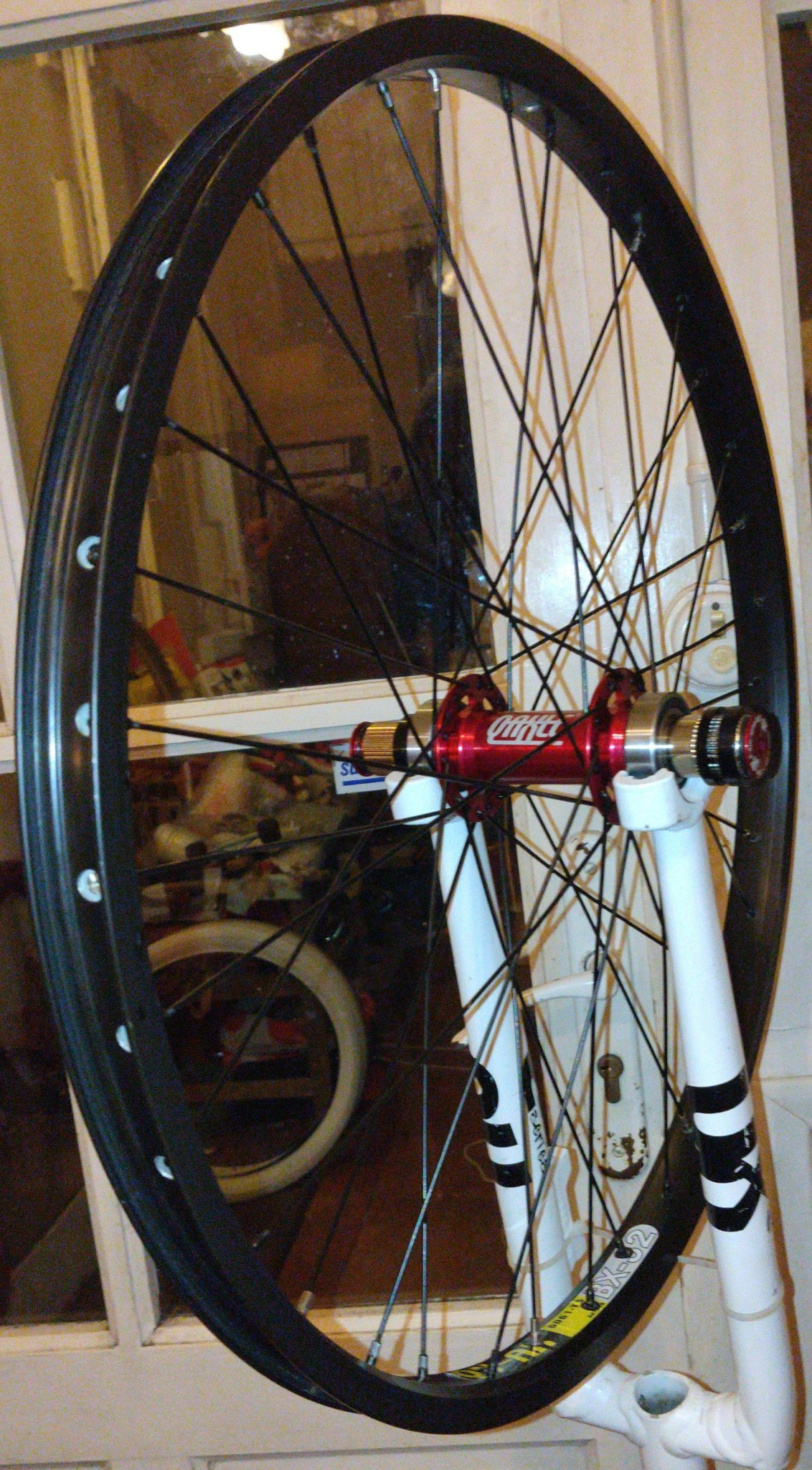

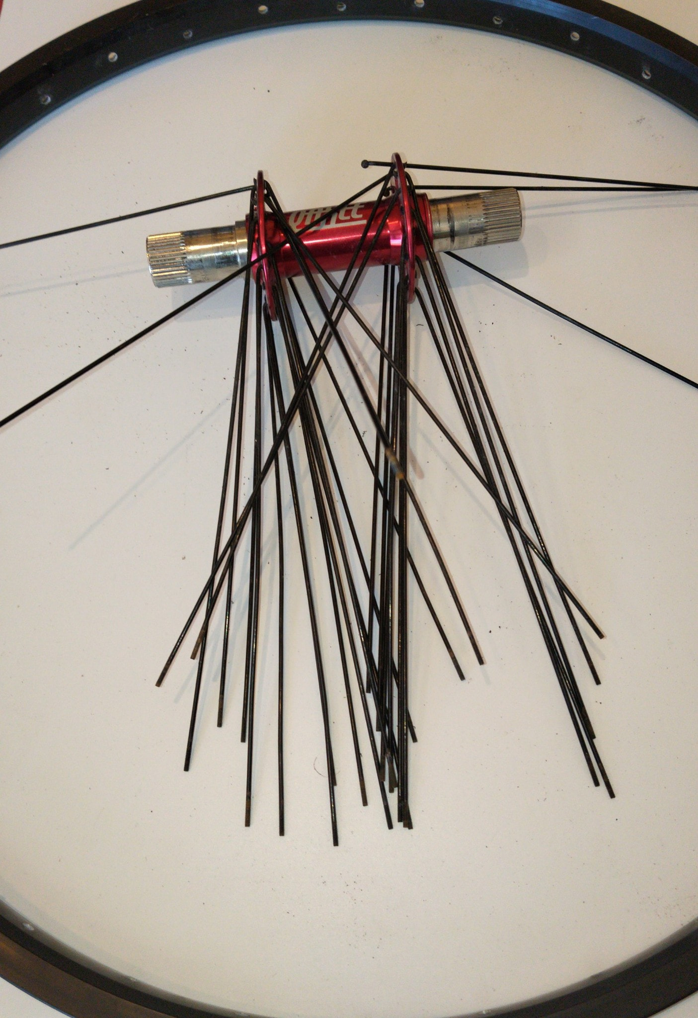

Etape 3 : remontage de la roue
Le petit tuto qui va bien pour mémoire :
Et celui que @sam aime bien pour la route :
https://mgagnon.net/velo/roue_montage.fr.php
J’ai fini par y arriver, mais elle m’en aura fait voir cette petite roue : j’ai eu une mauvaise surprise et j’ai dû m’y reprendre à 4 fois ! :sweat_smile:
Une fois le côté droit rayonné (plutôt rigolo à faire), je retourne la roue, choisis la position de mon premier rayon, fais le tour de la roue avec les rayons extérieurs, mais dès qu’il s’agit de croiser, impossible : le rayon est trop éloigné de la jante !? :thinking: Je vérifie mon rayonnage du côté droit, tout est bon, alors je défais tout le côté gauche, et je décale tout d’un trou vers la droite, mais ça ne va toujours pas !? :grimacing: Je défais tout à nouveau, décale tout d’un trou vers la droite, mais ça ne fonctionne pas non plus… :sweat_smile: Lors de ma 4e tentative, j’ai fini par décaler mon premier rayon de deux trous vers la gauche par rapport à la position préconisée, et là, enfin, ça a fonctionné ! :partying_face: Comme quoi, il ne faut vraiment pas grand-chose pour rencontrer des galères lorsqu’on rayonne une roue ! :face_with_peeking_eye: Je n’ai pas compris ; je n’avais pas remarqué ce décalage avant de démonter ; j’aurais peut-être dû mieux regarder. :sweat_smile:

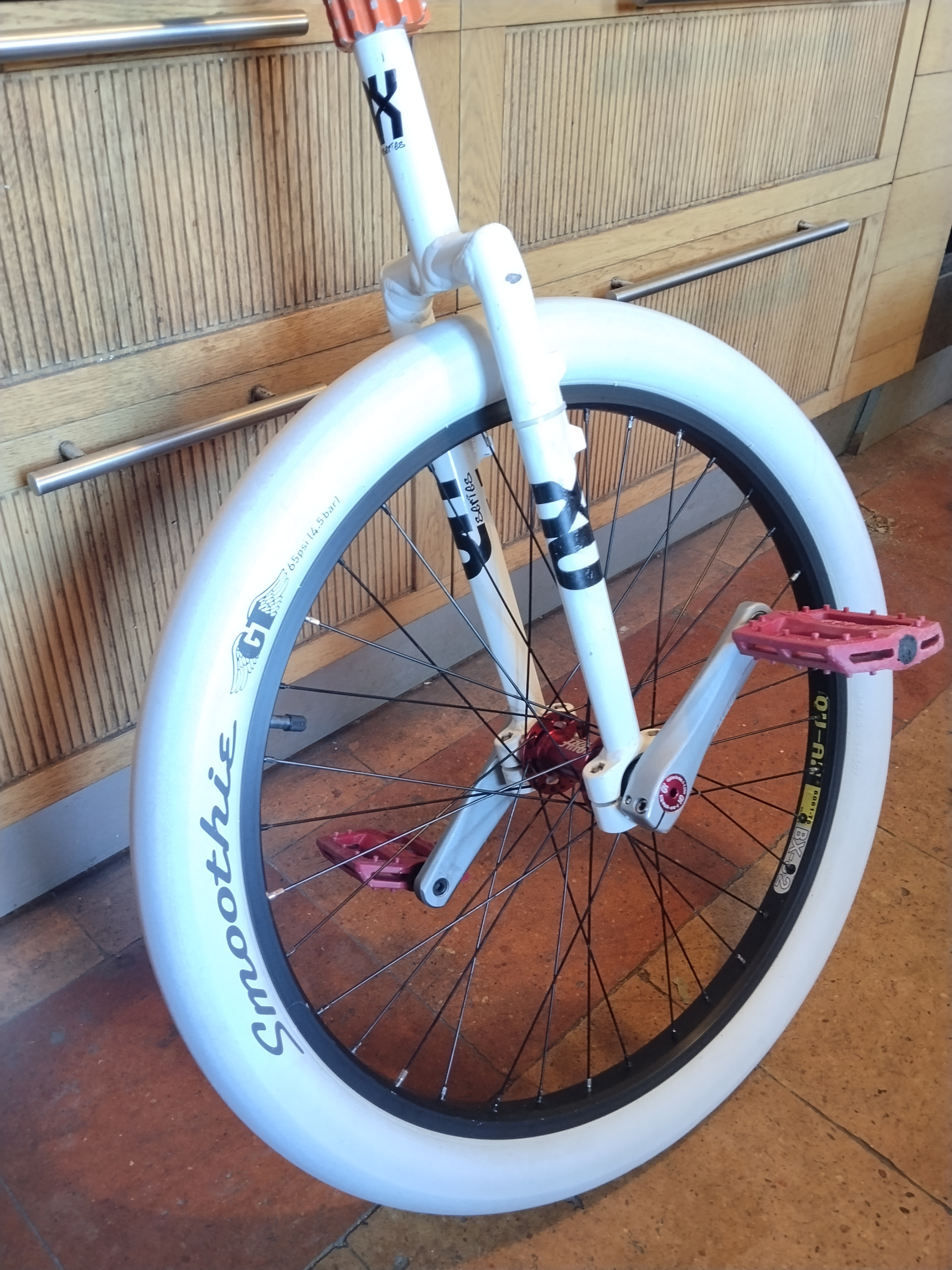

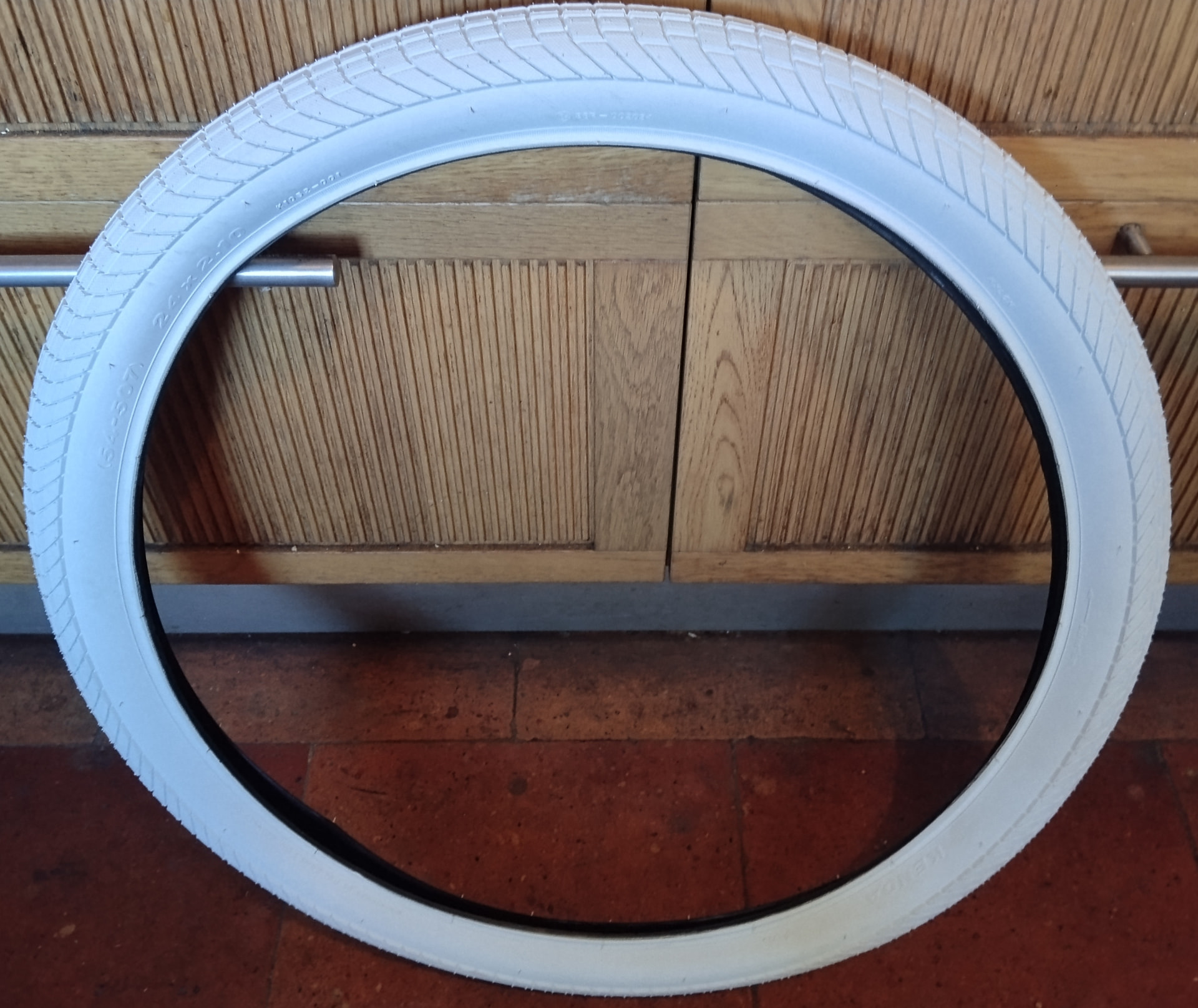

J’ai aussi commandé un pneu Kranium.
J’aurais pu en profiter pour le monter, mais vu qu’il parait que le sol du gymnase à Rennes est très adhérent, je garde mon bon vieux Smoothie pour l’occasion.
Du coup, j’attendais qu’il pleuve pour pouvoir le nettoyer (il suffit de rouler sous la pluie, et j’adore ça :winking_face_with_tongue:), mais il ne pleut plus, même pas à Rennes je crois (à part trois malheureuses gouttes lundi dernier), et du coup voilà, un bon coup de propre, une fois n’est pas coutume et ça ne fait pas de mal.
Et voilà le résultat :
Si tout va bien, c’est reparti pour quelques années … :crossed_fingers: :nerd_face:
PS : Au final, un copain chaudronnier m’a proposé de réparer le moyeu. Je vais en profiter pour monter un nouveau mono ! Du coup, j’aurai besoin d’une paire de manivelles Qaxle en 110 ou en 125 mm, si l’un d’entre vous a ça qui traîne, ça m’intéresse… :wink:
Bien joué pour le remontage express !
Par contre la réparation, je demande à voir… attends peut-être qu’elle soit faite avant d’investir dans une autre paire de manivelles !
Merci @chouch ! :wink: Oui, comme toi, dans un premier temps, j’étais sceptique, mais apparemment, c’est possible. A voir… :crossed_fingers:
