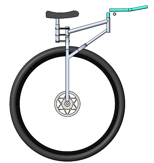

Il est possible que je sois en train d’échanger avec une boite spécialisée dans les ressorts composites pour le design d’un système d’amorti de la selle sur un projet de 36S…
Je n’ai pas la réponse, mais je suis curieux vis-à-vis de ce projet. Je suppose que tu as déjà lu les retours sur les systèmes d’amortisseur pour mono. Globalement, ils ne sont pas favorables car on perd une partie du contrôle du mono.
Cela dit, peut-être qu’avec un ressort bien réglé, ça peut être positif. Bref, j’attends de voir !
Effectivement, je connais ces défauts, mais dans mon cas, l’idée est d’avoir un amorti très léger sur la selle uniquement, sans impacter le guidon ou les prolongateurs (comme j’ai sur mon 29S actuel, mais sans l’encombrement).
L’idée c’est un design dans ce style :
Avec du coup un débattement de l’ordre de 3-4 mm lors d’un gros choc, et quasiment rien sous mon poids.
OK, je vois… Mais je ne suis toujours pas convaincu :sweat_smile:
Il me semble que lors des gros chocs, ce sont les jambes qui encaissent et non le derrière. Avoir un système de suspension au niveau de la selle me paraît donc peu intéressant. Mais encore une fois, c’est l’avis d’un gars qui n’y connaît pas grand chose et qui n’a pas fait des dizaines de milliers de kilomètres avec ton cadre Menhir.

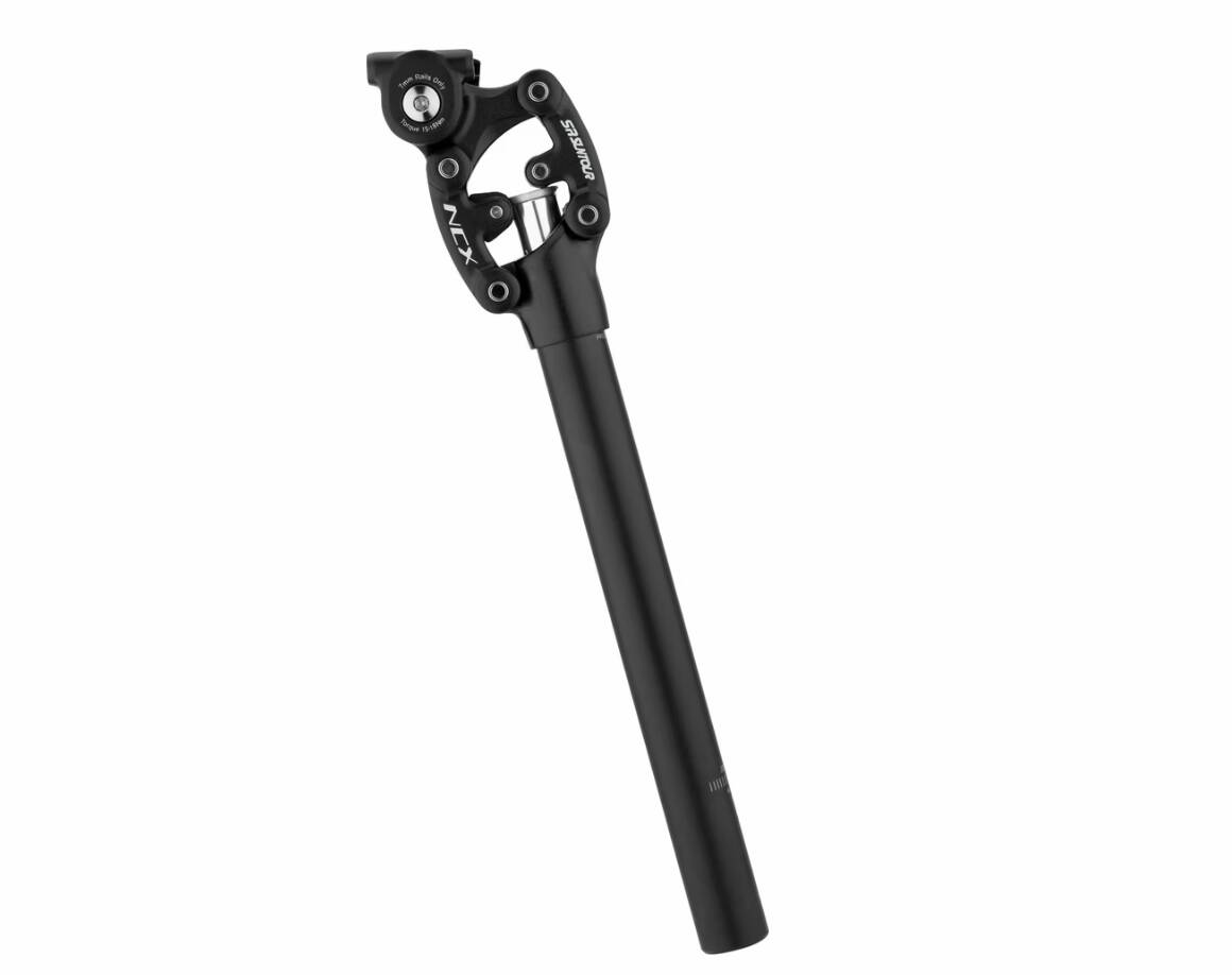

Je ne suis pas non plus convaincu par le principe de l’amortisseur… si tu es prêt à tester une selle de vélo, une tige de selle avec amortisseur serait moins coûteuse.

C’est vrai et faux à la fois. Quand je parle de gros chocs, je parle d’une jonction entre deux plaques de béton un peu dégueulasse ou bien d’un petit nid de poule en formation que tu n’aurais pas vu pris à plus de 30 km/h. C’est des vitesses auxquelles il est compliqué de se relever sur la selle mais ou un amorti, même très léger, permet de gagner énormément en confort et potentiellement en vitesse.

Sinon pour l’amortisseur, 3-4mm c’est peu, même si c’est l’ordre de grandeur entre la déformation de ton cadre et celle de ton pneu. Tout rajout de confort est toujours le bienvenu, car il sera vite au service de la performance (et de la sécurité).
Je ne comprends pas bien ce que tu veux dire. Pour toi, c’est trop peu mais déjà mieux que rien ?
Si ce petit confort supplémentaire fait perdre beaucoup de contrôle, je ne suis pas sûr qu’il soit le bienvenu. Encore une fois, à voir ce que ça donne en pratique…

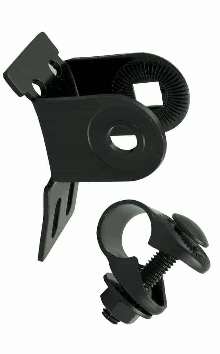

Je reviens sur ce sujet. Hier, en me baladant sur le site du CDK, je suis tombé sur cet adaptateur tige de vélo > selle de mono :
Est-ce que ça ne permettrait pas de tester cette solution d’amortisseur à moindre coût ? Ce serait beaucoup plus lourd qu’un système fait sur mesure, mais pour une fraction du prix…
[EDIT] À bien y regarder, je ne suis pas sûr que cet adaptateur se fixe sur une tige de selle avec chariot :thinking:
