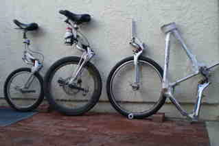

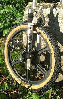

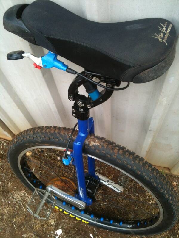

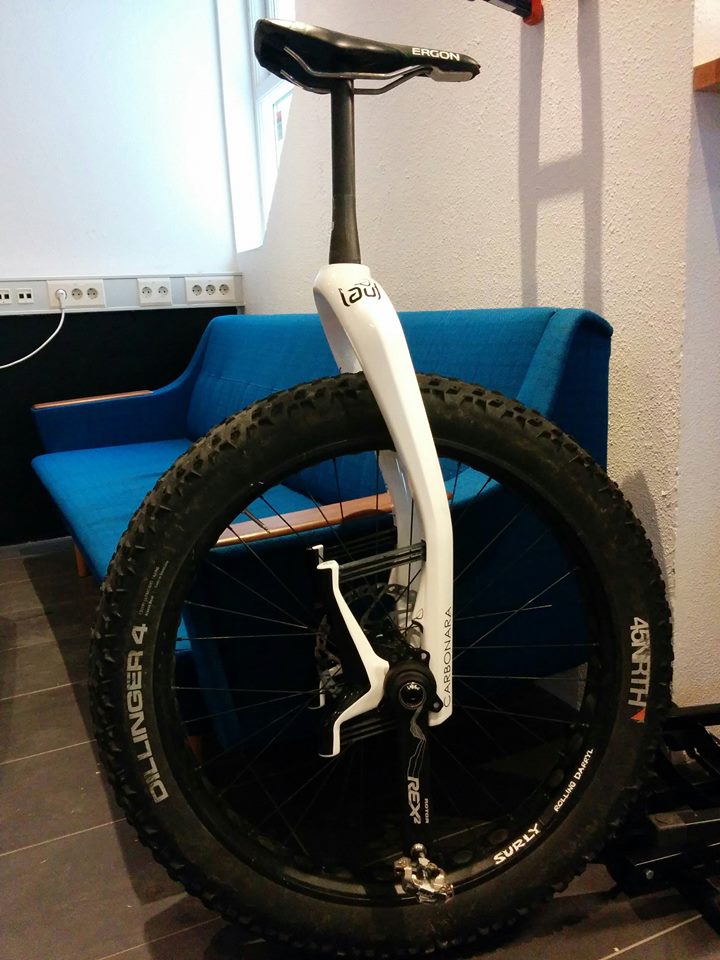

Quelques réalisations passées :
Celui là est de Thierry Bouché (le monsieur “MTT@”)

La photo avec la Lauf c’est une blague. :grinning_face_with_smiling_eyes:

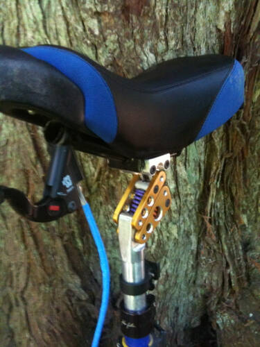

il y avait eu ce post de Mael Robert avec un mono incroyable fin août, je m’étais fait la réflexion qu’il y avait une tige amortie dessus, du genre Cane Creek :
Tellement il est dingue le mono de @Mael_Robert je n’avais même pas fait attention à la tige de selle avec amortisseur :laughing:

si c’est bien une tige de selle avec amorti je suis pas sur qu’elle soit efficace vu la possibilité de débattement presque nulle (le nez de la selle est collée à la pièce métallique d’en dessous)
