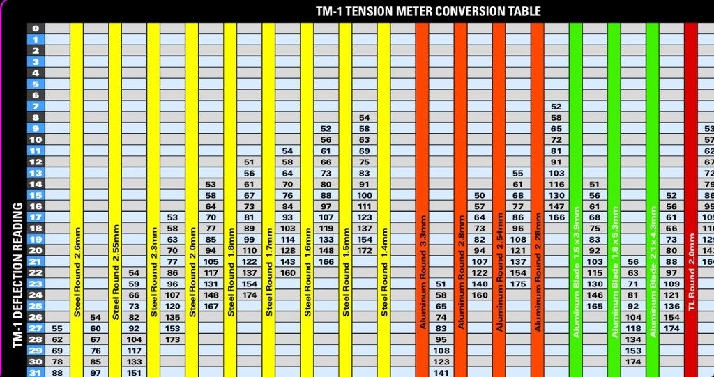

Un axe avec disque ne permet pas d’avoir une tension homogène entre les rayons des 2 côtés. Ca ne facilite pas la tâche de celui qui monte le mono et le rayonnage est potentiellement moins « endurant ». Perso, j’ai fait un premier rayonnage et récemment j’ai fait une vérification, ça n’avait pas bougé et j’en ai profité pour mettre un peu plus de tension. J’ai un outil qui me permet de vérifier la tension, un tensiomètre parktool. Avec mes rayons en acier de 2mm, j’ai approximativement une tension de 23 côté disque et de 17 côté opposé, soit respectivement 96 et 53kgf selon le tableau de conversion, ce qui me permet d’avoir une roue centrée dans la fourche.
Tout ça, c’est pour quelques millimètres de q-factor. En vrai si tu n’es pas buté comme moi, le montage peut se faire avec un cadre KH et un axe 100mm 32 trous sans disque ou 125mm avec disque (et un cadre oracle).
