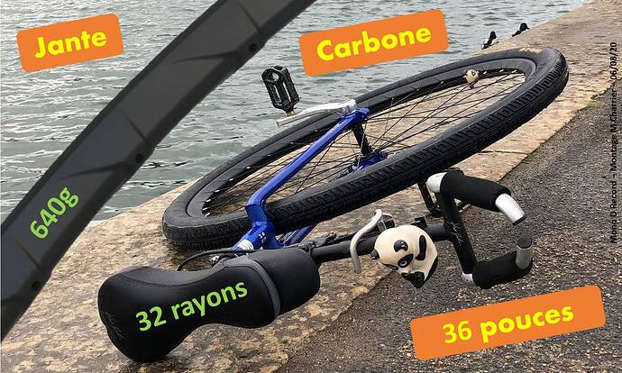

J’ai vu passer le montage de Romain où il est dans les 5kg !
Question : c’est quoi les options en moyeux 32 trous en ce moment ? J’ai un peu regardé sur les sites et pas grand monde en a on dirait…
Pour le 32 trous, il faut regarder du côté de chez unicycle.co.uk : https://www.unicycle.co.uk/unicycle-parts/nimbus-isis-disc-steel-hub-32-hole-100mm.html (bon, il est en rupture de stock actuellement, mais ils devraient en produire d’autres).
Sinon, il va falloir attendre que le prototype Qaxle soit commercialisé. C’est celui qu’utilise Romain, notamment
Nimbus : en 100mm avec et sans disque sur le moyeu, en 125mm avec disque sur le moyeu
Oui j’ai vu les différents modèles, mais je n’ai rien vu de dispo…
Je me laisserai bien tenter mais je préfèrerais monter ça en 125mm de large, je trouve ça plus rigide pour cette taille de roue - surtout si en plus on lui colle un disque interne.

ça donne envie de trouver ce type de jante pour une 32. Au quotidien et sans idée de vitesse ça doit être très agréable pour de la balade !
J’hésiterais presque aussi… histoire de se monter un bon 36" pour les balades avec des vélos… Mais bon…
Pour les hésitants, il faudrait que vous trouviez l’opportunité d’en essayer un
@nico1000 Mon avis, c’est qu’une telle jante en 36" rend obsolète le 32"… j’ai du mal à imaginer l’arrivée d’une jante carbone en 32" dans les 10 prochaines années… la légèreté et la rigidité de cette nouvelle jante, c’est comme rouler en 24", comme le dit Martin dans l’annonce. La montée reste toujours plus difficile que sur un 24", mais une fois parti c’est vraiment super facile et agréable.
@Gingo C’est super agréable en ville aussi, avant je trouvais le 36" pas assez maniable pour la ville. Maintenant, je préfère me déplacer en ville avec mon 36" super léger (manivelles 125mm) qu’avec mon 29S (manivelles 150mm). D’ailleurs avec un calcul de coin de table : (36x150)/(29x125)=1,5 quasiment le ratio du schlumpf. J’ai essayé quelques fois en 100mm, je trouvais ça trop court. Mais entre 110 et 117mm ça doit être pas mal du tout pour la balade avec des vélos dans les 15-20km/h.
